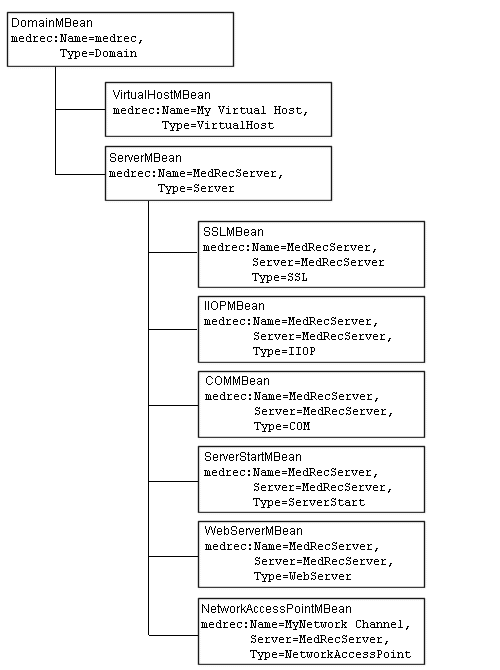

サーバ通信およびプロトコル コンフィグレーションのネームスペース
WebLogic Server インスタンスは複数の MBean の属性を使用して、クライアントや他のサーバとの通信方法を判断します。表 3-2 で MBean を紹介し、図 3-1 にサンプル MedRec ドメインのネームスペースを示します。
表 3-2 サーバ通信およびプロトコルの MBean
MBean
コンフィグレーションの対象
ServerMBean
リスン アドレス、リスン ポート。プロトコルとトンネリングを有効にする。
ServerMBean の「Javadoc」を参照。
SSLMBean
SSL プロトコル。
SSLMBean の「Javadoc」を参照。
IIOPMBean
IIOP プロトコル。
IIOPMBean の「Javadoc」を参照。
COMMBean
COM プロトコル。
COMMBean の「Javadoc」を参照。
WebServerMBean
HTTP および HTTPS プロトコル。
WebServerMBean の「Javadoc」を参照。
ServerStartMBean
ノード マネージャがこのサーバ インスタンスの起動に使用する引数。
ServerStartMBean の「Javadoc」を参照。
NetworkAccessPointMBean
追加のネットワーク接続 (ネットワーク チャネル)。
NetworkAccessPointMBean の「Javadoc」を参照。
VirtualHostMBean
サーバの応答先のホスト名。
VirtualHostMBean の「Javadoc」を参照。
図 3-1 サーバ通信およびプロトコルの MBean ネームスペース

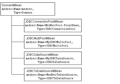

JDBC コンフィグレーションのネームスペース
WebLogic Server は複数の MBean を使用して JDBC サービスの管理インタフェースを提供します。すべての JDBC MBean はDomainMBeanの直接の子であるため、JDBC MBean の名前には階層は反映されません。表 3-6 で MBean を紹介し、図 3-5 にサンプル MedRec ドメインのネームスペースを示します。図 3-5には、MedRec ドメインでは使用しない JDBC 機能の MBean も追加されています。
表 3-6 JDBC の MBean
MBean
コンフィグレーションの対象
JDBCConnectionPoolMBean
JDBC 接続プール。
JDBCConnectionPoolMBean の「Javadoc」を参照。
JDBCMultiPool
JDBC 接続プールのプールである JDBC マルチプール。
JDBCMultiPool の「Javadoc」を参照。
JDBCDataSource
トランザクション非対応のデータ ソース。
JDBCDataSource の「Javadoc」を参照。
JDBCTxDataSource
トランザクション対応のデータ ソース。
JDBCTxDataSource の「Javadoc」を参照。
図 3-5 JDBC MBean
JDBC MBean
