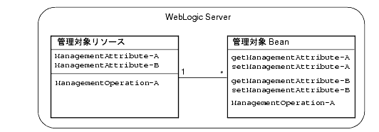

WebLogic Server 内部のサブシステム (JMS プロバイダや JDBC コンテナなど) およびそれらが管理する項目 (JMS サーバや JDBC 接続プールなど) を、WebLogic Server 管理対象リソースと呼びます。各管理対象リソースには、管理用にコンフィグレーションおよびモニタできる一連の属性が組み込まれています。たとえば、各 JDBC 接続プールには、その名前、ドライバ名、初期容量、およびキャッシュ サイズを定義する属性が組み込まれています。一部の管理対象リソースは、管理用に使用できるメソッド (操作) を備えています。WebLogic JMX サービスは、1 つまたは複数の管理対象 Bean (MBean) を通じてこれらの管理属性および操作を公開します。MBean は JMX 仕様に基づいて開発される具体的な Java クラスです。MBean を使用すると、管理対象リソース内の各管理属性に対するゲッター操作とセッター操作とともに、リソースが提供するその他の管理操作を実行できます(図 1-1 を参照)。

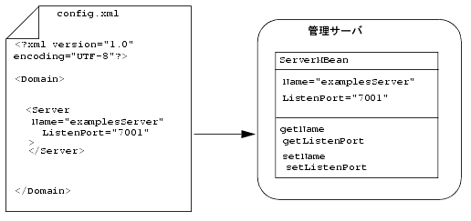

config.xml
ファイルのデータを使用してそのドメインのすべての管理 MBean を初期化します(図 1-3 を参照)。 たとえば、管理対象サーバ A について、config.xml
ファイルにそのリスン ポートが 8000 であると指定されているとします。この場合、weblogic.Server
コマンドを使用して管理対象サーバ A を起動したときに起動オプションとして -Dweblogic.ListenPort=7501
を指定すると、現在のサーバ セッションのリスン ポートが変更されます。管理対象サーバは管理 MBean のレプリカを作成しますが、リスン ポートの値として 7501
を代わりに使用します。管理対象サーバ A を再起動すると、このサーバは再び config.xml
ファイルの値 8000
を使用します(図 1-4 を参照)。

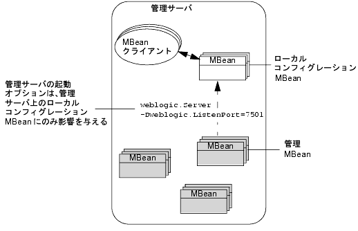

管理サーバの起動時に config.xml
の値をオーバーライドするために使用した起動コマンドの引数は、管理サーバ上のローカル コンフィグレーション MBean の値にのみ影響します。コマンド引数は管理 MBean の値には影響を与えず、したがって以降のサーバ セッションにも影響を与えません(図 1-5 を参照)。

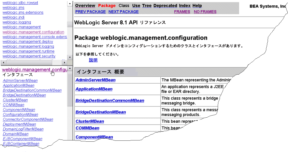

コンフィグレーション MBean のドキュメントを参照するには、次の手順に従います。
右のペインに、このパッケージの要約が表示されます(図 1-6 を参照)。
図 1-6 configuration パッケージの Javadoc

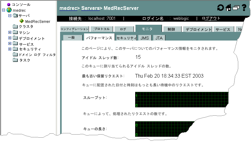

この値は、Administration Console、weblogic.Admin
ユーティリティ、または MBean API を使用して表示できます(図 1-8 を参照)。
図 1-8 Administration Console からの実行時メトリックの参照

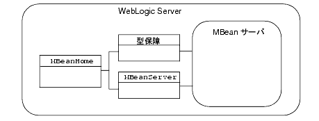

MBean サーバ サブシステムにアクセスするには、weblogic.management.MBeanHome
インタフェースを使用します。MBeanHome
からは、以下のインタフェースを使用して MBean サーバおよびその MBean と対話できます (図 1-10 を参照)。
javax.management.MBeanServer
。MBean と対話するための標準 JMX インタフェースです。このインタフェースを使用すると、MBean サーバに登録されている MBean をルックアップし、MBean で使用できる操作セットを判別し、各操作が返すデータ型を調べることができます。MBeanServer
インタフェースを介して MBean 操作を呼び出す場合は、標準 JMX メソッドを使用する必要があります。次に例を示します。MBeanHome.getMBeanServer().getAttribute(
