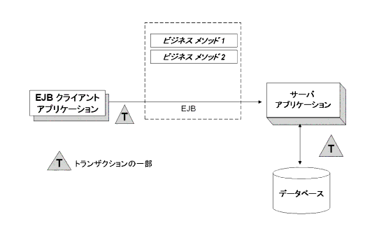

WebLogic Server EJB アプリケーションのトランザクション
図 1-1 は、WebLogic Server EJB アプリケーションでトランザクションがどのように機能するのかを示しています。
図 1-1 WebLogic Server EJB アプリケーションでのトランザクションの仕組み
WebLogic Server では、WebLogic Server EJB アプリケーションで以下の 2 種類のトランザクションがサポートされています。
トランザクション イベントのシーケンスは、コンテナ管理のトランザクションと Bean 管理のトランザクションで異なります。
コンテナ管理のトランザクション
トランザクションがコンテナで管理される EJB アプリケーションの場合、基本的なトランザクションは次のように機能します。
  1. Bean プロバイダまたはアプリケーション アセンブラは、EJB のデプロイメント記述子で、トランザクションの種類 (transaction-type) としてコンテナ管理の境界設定 (Container) を指定します。
  2. Bean プロバイダまたはアプリケーション アセンブラは、EJB のデプロイメント記述子で、EJB のデフォルトのトランザクション属性 (trans-attribute 要素) を指定します。トランザクション属性としては、NotSupported、Required、Supports、RequiresNew、Mandatory、または Never を設定します。これらの設定の詳細については、Sun Microsystems が発行している EJB 仕様 2.0 のセクション 17.6.2 を参照してください。
  3. 必要に応じて、Bean プロバイダまたはアプリケーション アセンブラは、EJB のデプロイメント記述子で、1 つまたは複数のメソッドの trans-attribute を指定します。
  4. クライアント アプリケーションによって EJB のメソッドが呼び出されると、EJB コンテナはデプロイメント記述子でそのメソッドの trans-attribute 設定を調べます。メソッドの設定が指定されていない場合は、その EJB のデフォルトの trans-attribute 設定が使用されます。
  5. EJB コンテナは、trans-attribute の設定に応じて適切に動作します。
  6. ビジネス メソッドの呼び出しの途中で、ロールバックが必要だと判断された場合、ビジネス メソッドでは EJBContext.setRollbackOnly メソッドが呼び出されます。このメソッドでは、メソッド呼び出しの終了時にトランザクションをロールバックしなければならないことが EJB コンテナに通知されます。
  7. 注意 : EJBContext.setRollbackOnly メソッドの呼び出しは、意味のあるトランザクション コンテキストを持つメソッドの場合だけ許可されます。
  8. メソッドの実行が終了して、その結果がクライアントに送信される前に、EJB コンテナはコミットするかまたはロールバックすることによってトランザクションを完了します。トランザクションがロールバックされるのは、EJBContext.setRollbackOnly メソッドが呼び出された場合です。
Administration Console を使用して Timeout Seconds 属性を設定すれば、トランザクションのタイムアウトを指定できます。「Administration Console オンライン ヘルプ」を参照してください。

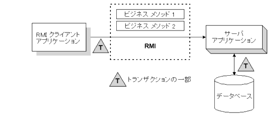

WebLogic Server RMI アプリケーションのトランザクション
図 1-2 は、WebLogic Server RMI アプリケーションでトランザクションがどのように機能するのかを示しています。
図 1-2 WebLogic Server RMI アプリケーションでのトランザクションの仕組み
RMI のクライアント アプリケーションとサーバ アプリケーションの場合、基本的なトランザクションは次のように機能します。
  1. アプリケーションは、JNDI を使用して、WebLogic Server ドメインの UserTransaction オブジェクトに対するオブジェクト参照を返します。
  2. オブジェクト参照を取得すると、アプリケーションとそのオブジェクトが対話状態に入ります。対話状態は、コミットかロールバックによってトランザクションが完了するまで続きます。インスタンス化された RMI オブジェクトは、解放されるまで (たいていはサーバの停止時) メモリ内でアクティブな状態を維持します。トランザクションの間は、WebLogic Server インフラストラクチャによって非アクティベーションやアクティベーションは実行されません。
  3. クライアント アプリケーションは、UserTransaction.begin メソッドを使用してトランザクションを開始し、サーバ アプリケーションへのリクエストを発行します。サーバ アプリケーションでのすべての処理は、トランザクションのスコープ内で実行されます。
  4. UserTransaction.commit メソッドが呼び出されると、WebLogic Server はトランザクションを完了するためにトランザクション マネージャを呼び出します。
  5. トランザクション マネージャの役割は、リソース マネージャと協力してデータベースを更新することです。
詳細については、「RMI アプリケーションのトランザクション」を参照してください。
