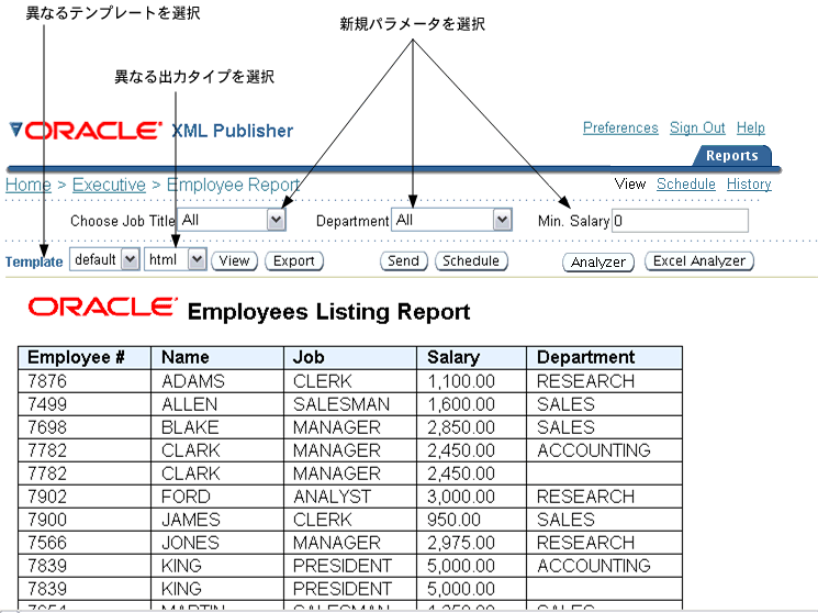

レポートを表示する手順は、次のとおりです。
表示するレポートにナビゲートします。
「レポート」ホームページに、複数のレポート・フォルダと各フォルダの最初の3つのレポートが表示されます。フォルダ内の他のレポートを表示するには、フォルダ名を選択するか、「次へ」リンクを選択します。
「レポート」ホームページ
「レポート」ホームページで、レポート名を選択するか、フォルダ・ビューからレポートの「表示」リンクを選択します。デフォルト・オプションを使用してレポートが実行され、ブラウザに表示されます。
注意: 一部のレポートはオンラインでは実行できません。これらのレポートについては、「表示」リンクが表示されません。レポートをスケジュールする場合は、「スケジュール」を選択します。「レポートのスケジュール」を参照してください。
フォルダ・ビュー
レポート定義とユーザーの権限に従って、次のオプションが表示されます。
パラメータ値の変更: レポートにパラメータが含まれている場合、これらのパラメータは「表示」ページの上部に表示されます。新しいパラメータ値を使用してレポートを表示するには、必要な値を入力して「表示」ボタンを選択します。
レポート・テンプレートの変更: 複数のテンプレートが使用可能な場合、それらのテンプレートは「テンプレート」リストに表示されます。新しいテンプレートを選択して、「表示」を選択します。
出力タイプの変更: 複数の出力タイプが使用可能な場合は、必要な出力タイプ(html、pdf、rtf、excel、xmlなど)をリストから選択して、「表示」を選択します。出力がブラウザにレンダリングされます。
レポートのエクスポート: 「エクスポート」ボタンを選択すると、文書を保存するか、出力タイプに対する適切なアプリケーションを開くように求められます。
レポートの送信: 「送信」ボタンを選択して、「宛先」ダイアログを開きます。配信方法(電子メール、プリンタ、FAX、FTPまたはWebフォルダ)を選択し、適切な情報を入力します。配信オプションは必要な数だけ追加できます。
