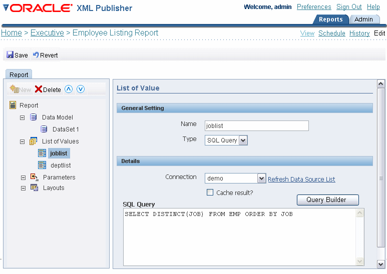

レポートの値リストを定義します。
「値リスト」を選択し、ツールバーの「新規」アイコンを選択します。これによって、新規の値リスト・エントリが作成されます。
リストの名前を入力し、タイプの「SQL問合せ」または「固定データ」を選択します。
「SQL問合せ」を選択した場合
データ・ソース・リストから「接続」を選択します。
レポート・セッションの問合せの結果をキャッシュするには、「結果のキャッシュ」を選択します。
SQL問合せを入力するか、クエリー・ビルダーを使用します。クエリー・ビルダー・ユーティリティの詳細は、「クエリー・ビルダーの使用」を参照してください。
「固定データ」を選択した場合
「追加」リンクを選択して、値リストにラベルと値のペアを追加します。

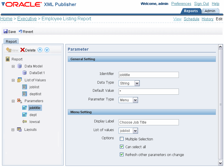

「パラメータ」を選択し、「新規」アイコンを選択して、レポートのパラメータを定義します。
名前の「識別子」および「データ型」(文字列、整数、ブール、日付または浮動小数値)を入力します。
必要に応じて、パラメータの「デフォルト値」を入力します。「*」を入力すると、「すべて」がデフォルトとして渡されます。
注意: 「*」を使用するとNULLが渡されるため、データ・ソースで処理する必要があります。
「パラメータ・タイプ」を選択します。
テキスト: このタイプを選択すると、ユーザーはパラメータとして渡すテキスト・エントリを入力できます。パラメータの表示ラベルを入力し、テキスト・フィールド・サイズを文字数単位で入力します。
メニュー: このタイプを選択すると、値リストが表示されます。表示ラベルを入力し、前のステップで定義した値リストから選択します。次のオプションも選択できます。
複数選択: ユーザーはリストから複数のエントリを選択できます。
全選択可能: リストに「すべて」オプションが挿入されます。
変更時に他のパラメータをリフレッシュ: 部分的なページ・リフレッシュを実行して、値がこのパラメータの値に依存している他のパラメータをリフレッシュします。
日付: 日付パラメータが渡されます。日付のパラメータ・タイプを選択すると、データ型が日付に、自動的にデフォルト設定されます。次の項目を入力します。
「表示ラベル」および「テキスト・フィールド・サイズ」(文字数単位)
「日付書式文字列」
「開始日」および「終了日」
非表示: このオプションを選択すると常にデフォルト値が渡され、ユーザーは値を表示したり変更することができません。

コーディングせずにSQL問合せを作成するには、クエリー・ビルダーを使用します。クエリー・ビルダーを使用すると、SQLに関する最小限の知識で、データベース・オブジェクトの検索とフィルタ処理、オブジェクトと列の選択、オブジェクト間の関連の作成、および書式設定された問合せ結果の表示を行うことができます。
クエリー・ビルダー・ページには、次の3つのセクションがあります。
「オブジェクト選択」ペインには、問合せの作成に使用できるオブジェクトのリストが表示されます。表示されるのは、現在のスキーマのオブジェクトのみです。
「設計」ペインには、「オブジェクト選択」ペインから選択したオブジェクトが表示されます。
「出力」ペインでは、条件の作成、生成されたSQLの表示、または問合せ結果の表示ができます。
問合せを作成するには、次の手順を実行します。
「オブジェクト選択」ペインからオブジェクトを選択します。
オブジェクトを「設計」ペインに追加し、列を選択します。
(オプション)オブジェクト間の関連を作成します。
(オプション)問合せ条件を作成します。
問合せを実行して結果を表示します。
