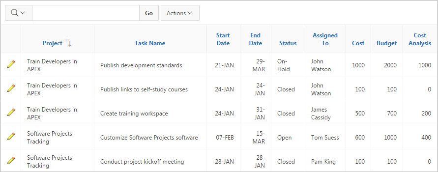

    次の例では、計算式I - H (Iは予算、Hはコスト)を使用して、新しい行で実際のコストと予算を比較します。
  4. 「適用」をクリックします。
    新しいコスト分析列を含む変更後のレポートが表示されます。
