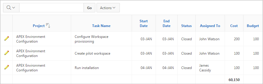

      この例では、Cost列の合計を作成しています。
    4. 「適用」をクリックします。
      レポートの最後のページの下部に、計算が表示されます。この例の集計は、Cost列の総数を示しています。
