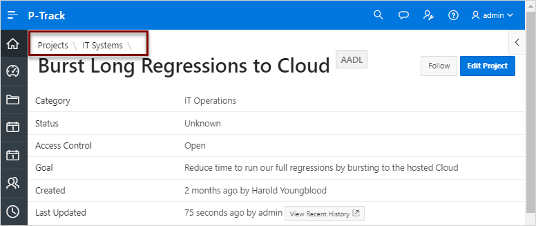

15.3 ブレッドクラムの作成
ブレッドクラムを使用すると、階層的なナビゲーションが可能になり、リンクのリストまたはブレッドクラム・パスとして表示できます。
15.3.1 ブレッドクラムとは
ブレッドクラムは、アプリケーション内のどの部分が表示されているかを階層で示すリンクの階層リストです。特定のブレッドクラム・リンクをクリックすると、すぐにページを表示できます。各ページの上部でナビゲーションの第2レベルとしてブレッドクラムを使用し、タブおよびリストなどの他のユーザー・インタフェース要素を補完します。
