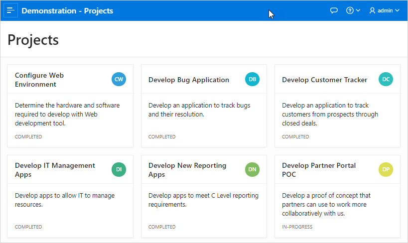

カード・ページは、インデックス・カードのような色彩豊かなボックスで構成され、1ページにレイアウトされています。各カードには、基礎となる表の列から取得された3つの情報が表示されます。最初に、ページを作成するための表またはビューを選択します。次に、各カードに表示する情報を選択します(「カード・タイトル」、「説明列」および「追加のテキスト列」)。アプリケーションの作成ウィザードでは、カード・ページの作成がサポートされています。
SAMPLE$PROJECTS表を基に作成されたカード・ページの例を次に示します。
cards.pngの説明が続きます
図cards.pngの説明
この例では、カードに表示される情報は、NAME、DESCRIPTIONおよびSTATIS_IDの各列から取得されます。対話グリッドの作成は、アプリケーションの作成ウィザードとページの作成ウィザードの両方でサポートされています。
