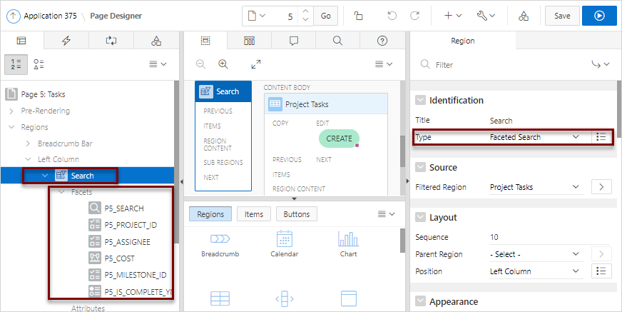

  2. 「検索」リージョンを確認します。「レンダリング」タブの「左の列」の下で、「検索」リージョンを見つけて選択します。
    faceted_search_facets.pngの説明が続きます
    図faceted_search_facets.pngの説明
    「検索」のリージョン・タイプは、ファセット検索です。検索フィールドはファセットに表示されます。ファセットはアイテムに似ていますが、次のような固有の特性があります。
    • ネーミング規則: ファセットではアイテムと同じネーミング規則が使用されます。デフォルトでは、ウィザードによってファセット名の先頭にP<page no>_<item name>が付けられます(P5_SEARCHなど)。
    • 複数列のフィルタリング: 検索ファセット・タイプは複数の列に基づいてフィルタ処理でき、外部でない場合は常にファセット・リージョンの最上部に表示されます。
    • 列に関連付け: ファセットは、レポート・リージョンの列に関連付けられます。
    • チェックボックスまたは選択リストのファセットの相違点: 「チェックボックス」または「選択リスト」などのファセット・タイプでは、ファセット値を選択または入力するためのUIを指定します。これらは、タイプ名が同じであっても、ページ・アイテムと同様には実装されません。このため、ほとんどの動的アクションはファセットに適用されません。

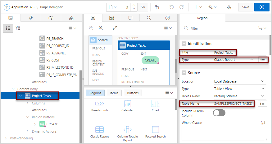

  3. レポート・リージョンを確認します。「レンダリング」タブで、レポート・リージョン(プロジェクトのタスクなど)を見つけて選択します。
    faceted_report_region.pngの説明が続きます
    図faceted_report_region.pngの説明
    前述の例では、レポートの「タイプ」がローカル・データベースのSAMPLE$PROJECT_TASKS表を基にして作成された「クラシック・レポート」であることが属性に示されています。
