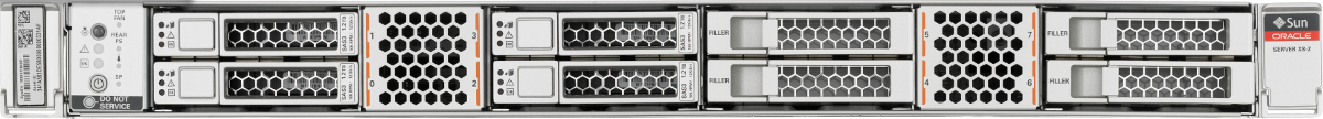

次の図に、Oracle Server X8-2およびX8M-2 Database Serverの前面図を示します。
図C-1 Oracle Server X8-2およびX8M-2 Database Serverの前面図
図C-1の説明が続きます
「図C-1 Oracle Server X8-2およびX8M-2 Database Serverの前面図」の説明

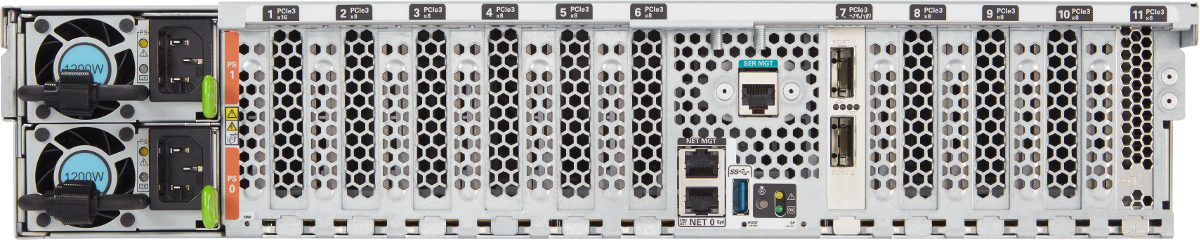

次の画像は、Oracle Serverの背面図を示しています。
図C-2 Oracle Server X8-2およびX8M-2 Database Serverの背面図
図C-2の説明が続きます。
「図C-2 Oracle Server X8-2およびX8M-2 Database Serverの背面図」の説明

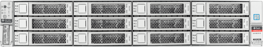

次の図に、Oracle Exadata Storage Server X9M-2、X8M-2およびX8-2 High CapacityおよびXTサーバーの前面図を示します。
ノート:
リカバリ・アプライアンスは、Oracle Exadata Storage ServerのHigh Capacityサーバーをサポートし、Oracle Exadata Storage ServerのXTサーバーを使用しません。両方のサーバーの完全性と互換性については、Oracle Exadataのドキュメントで説明しています。
図C-3 Oracle Exadata Storage Server X9M-2、X8M-2およびX8-2 High CapacityおよびXTサーバーの前面図
図C-3の説明が続きます
「図C-3 Oracle Exadata Storage Server X9M-2、X8M-2およびX8-2 High CapacityおよびXTサーバーの前面図」の説明

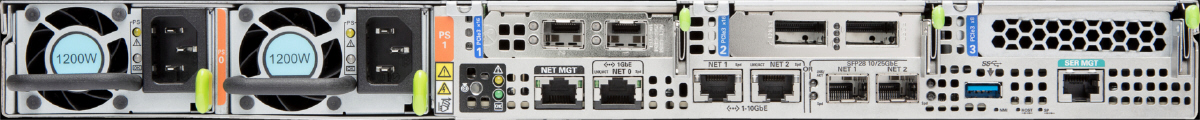

次の図に、Oracle Exadata Storage Server X8M-2およびX8-2 High CapacityおよびXTサーバーの背面図を示します。
ノート:
リカバリ・アプライアンスはXTサーバーをサポートしていません。
図C-4 Oracle Exadata Storage Server X9M-2、X8M-2およびX8-2 High CapacityおよびXTサーバーの背面図
図C-4の説明が続きます
「図C-4 Oracle Exadata Storage Server X9M-2、X8M-2およびX8-2 High CapacityおよびXTサーバーの背面図」の説明
