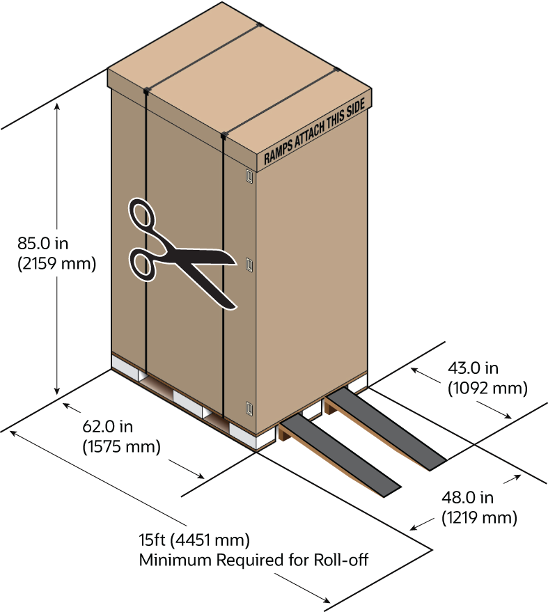

開梱場所は、サイト計画プロセス中に決定する必要があります。次の図に、ZDLRAラックの発送箱を示します。

次に示すように、梱包品および発送用パレットから慎重にZDLRAラックを開梱します。
ノート:
出荷用の段ボールからラックを開梱する前に、段ボール上のラベルに記載されている指示を確認してください。-
発送用の段ボールのひもを取り外します。
箱の上部を取り外します。
側面および内側上部の段ボールを取り外します。
発送キットを取り外します。
次に示すように、傾斜台を発送用パレットにつなぎます。
パレットの側面から傾斜台を取り外します。
キャビネットから部品バッグを出します。
傾斜台の水平ボルトを調整し、傾斜台をパレットのホイール・トラックにつなぎます。
ラックを移動する前に水平調整脚が立っていることを確認します。

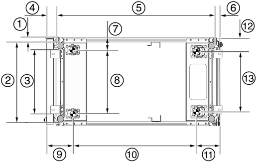

ZDLRAラックの下隅にある4本の水平調整脚を探します。図5-3に、ラックの底にある水平調整脚の場所を示します。
1: 取付け脚の端からラックの側面までの長さは33.75mm(1.33インチ)です。
2: 水平調整脚の外側からの幅は532.5mm(20.96インチ)です。
3: 水平調整脚の内側からの幅は429mm(16.89インチ)です。
4: 脚の端からラック前面までの距離は73.75 m(2.90インチ)
5: 水平調整脚の外側の奥行きは1058.5mm(41.67インチ)です。
6: 水平調整脚の端からラックの背面までの長さは32.5mm(1.28インチ)です。
7: 前部キャスタの中心からラックの側面までの長さは86.7mm(3.41インチ)です。
8: 前部キャスタの中心から中心までの幅は426.6mm(16.80インチ)です。
9: 後部キャスタの中心からラックの背面までの長さは173.7mm(6.83インチ)です。
10: 前部キャスタから後部キャスタまでの奥行きは828.6mm(32.62インチ)です。
11: 後部キャスタからラックの背面までの長さは162.4mm(6.39インチ)です。
12: 後部キャスタの中心からラックの側面までの長さは96.4mm(3.80インチ)です。
13: 後部キャスタの中心から中心までの幅は407.2mm(16.03インチ)です。

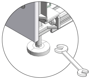

SW 12mmレンチを使用して、図5-4に示されているように、水平調節脚を床まで下げて各キャスタに負荷を分散します。

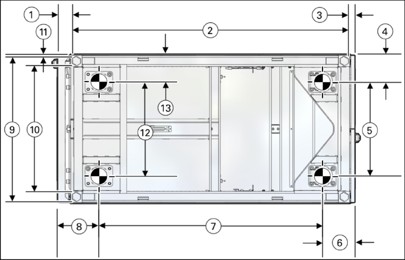

ZDLRAラックの下隅にある4本の水平調整脚を探します。次の図に、ZDLRAラックの底にある水平調整脚の場所を示します。図の寸法には、ラックに取り付けられているドアが含まれています。
1: 脚の端からドア前面までの長さは58mm (2.3インチ)です。
2: 水平調整脚の外側の奥行きは1113mm(43.8インチ)です。
3: 水平調整脚の端からドア背面までの長さは26mm (1.0インチ)です。
4: 後部キャスタの中心からラックの側面までの長さは96.5mm(3.8インチ)です。
5: 後部キャスタの中心から中心までの幅は407mm(16.0インチ)です。
6: 後部キャスタの中心からドア背面までの長さは142mm (5.6インチ)です。
7: 前部キャスタから後部キャスタまでの奥行きは889mm(35.0インチ)です。
8: 前部キャスタの中心とドア前面との間の長さは166mm (6.5インチ)です。
9: 水平調整脚の外側からの幅は583mm(23.0インチ)です。
10: 水平調整脚の内側からの幅は513mm(20.2インチ)です。
11: 取付け脚の端からラックの側面までの長さは8.5mm(0.3インチ)です。
12: 前部キャスタの中心から中心までの幅は410mm(16.1インチ)です。
13: 前部キャスタの中心からラックの側面までの長さは95mm(3.7インチ)です。

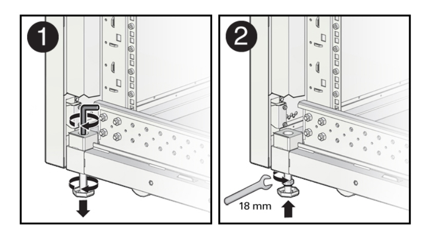

次の図に示すように、6mmの六角レンチまたは自分の指を使用して、4本の水平調節脚を床に下ろすことでラックを固定します。

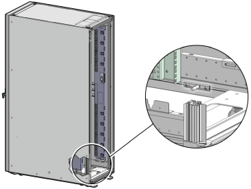

図5-7に示されているように、システムのフレームの背面の下部のいずれかの接続ポイントに接地ケーブルを接続します。接続ポイントは、右側のZDLRAラックのキャビネットの背面の内側にある調整可能なボルトです。
