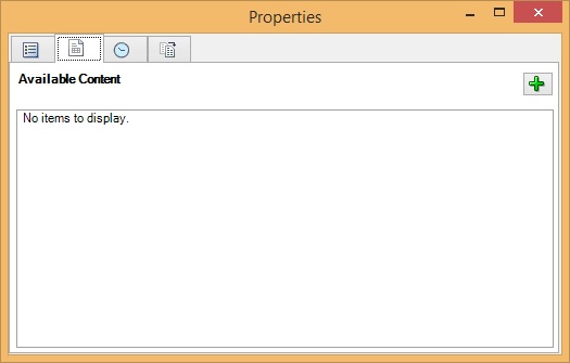

  4. 「使用可能なコンテンツ」タブを選択します。
    図19-17 プロパティ・ダイアログ・ボックス - 使用可能なコンテンツ・タブ
    「プロパティ」ダイアログ・ボックスの「使用可能なコンテンツ」タブが選択されている。この時点でダイアログには利用可能なコンテンツが表示されません

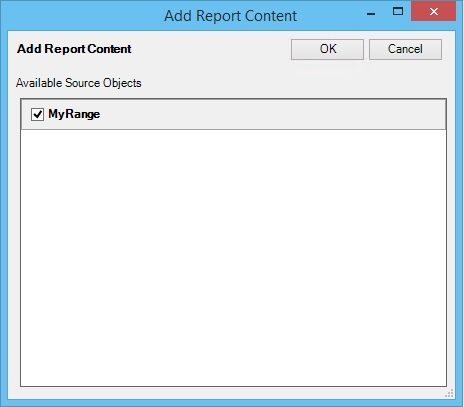

  5. 「追加」ボタンプロパティ・ダイアログ・ボックスの「使用可能なコンテンツ」タブの追加ボタンをクリックして、「レポート・コンテンツの追加」ダイアログ・ボックスを開きます。
    「レポート・コンテンツの追加」では、参照ドックレットの利用可能なすべてのコンテンツが表示されます。
  6. 後で埋め込むために使用するコンテンツの横にあるチェックボックスをオンにします。
    たとえば、「図19-18」では、使用可能な範囲である"MyRange"が選択されています。
    図19-18 レポート・コンテンツの追加ダイアログ・ボックス
    「レポート・コンテンツの追加」ダイアログ・ボックスには1つの範囲が表示され、選択できます。

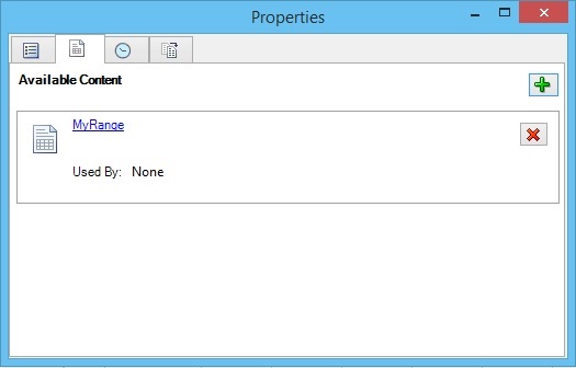

    図19-19 プロパティ・ダイアログ・ボックス - コンテンツが追加された利用可能なコンテンツ・タブ
    「プロパティ」ダイアログ・ボックスの「使用可能なコンテンツ」タブが選択されている。この時点で使用可能なコンテンツがあることを示すダイアログが表示されます
