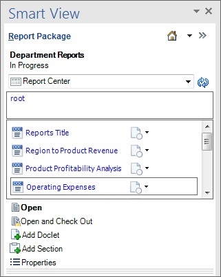

  2. 「Smart Viewパネル」で、チェックアウトするドックレットを選択します。
    図19-54 営業費用ドックレットが選択されたSmart Viewパネル
    レポート・パッケージ名を表示し、それに含まれるドックレットをリストする初期レポート・パッケージ・ウィンドウ。 Operating Expensesというドックレットが選択されている

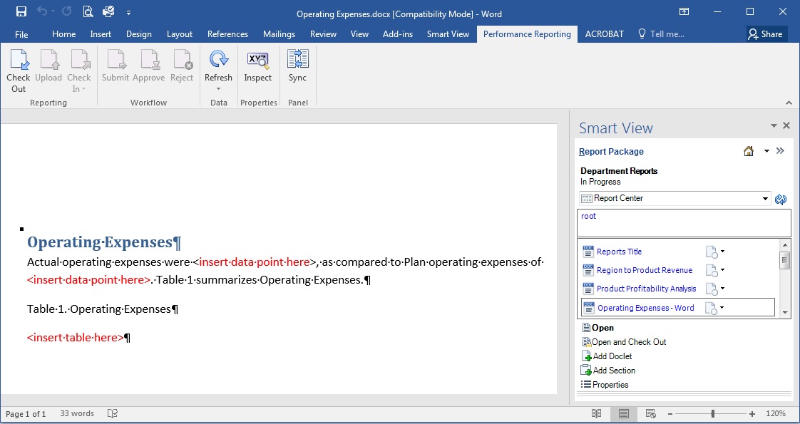

  3. ドックレット名をダブルクリックして開きます。
    図19-55 Smart View Panelからオープンされたドックレット、チェックアウト可能
    ウィンドウの右側にあるWordインタフェース、左側にあるドックレットを表示
  4. 「Narrative Reportingリボン」で、「チェックアウト」をクリックします。
    Narrative Reportingリボンのチェックアウト・ボタン
    ドックレットでの作成が可能になりました。 「図19-55」のサンプル・ドックレットには、段落内にデータ・ポイントを貼り付けるためのプレースホルダーがあります。 グリッド全体を表のキャプションの下に貼り付けることができます。

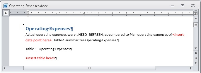

    3. Wordで、必要なロケーションの段落にカーソルを置き、「Smart Viewリボン」「貼付け」をクリックします。
      貼付け操作の結果、プレースホルダー"#NEED_REFRESH"が生成されます。
      データ・ポイントを貼り付けたポイントの#NEED_REFRESHプレースホルダーを示すドックレット
      このシナリオでは、プランニング経費の第2データ・ポイントがパラグラフに貼り付けられます。

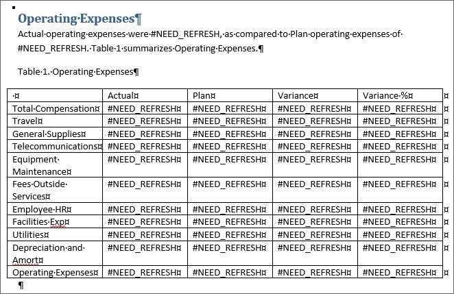

    3. Wordで、必要なロケーションにカーソルを置き、「Smart Viewリボン」「貼付け」をクリックします。
      貼付け操作の結果は、「図19-57」に示すように、すべてのセルにプレースホルダー"#NEED_REFRESH"が移入される表になります。
      図19-57 表の下に貼り付けられたアド・ホック・グリッド範囲
      Wordに貼り付けられたグリッドを示し、すべてのデータ・セルに#NEED_REFRESHプレースホルダーが含まれています。
    データ・ポイントとレンジはリフレッシュする準備ができています。

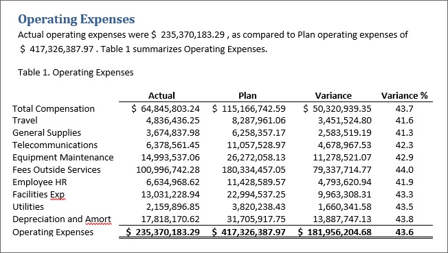

  7. 「Smart Viewリボン」または「Narrative Reportingリボン」で、「リフレッシュ」をクリックします。
    結果として生じるドックレット・ページは、次のようになります:
    #NEED_REFRESHプレースホルダーがあった図で、更新されたドックレット・ページを表示します。

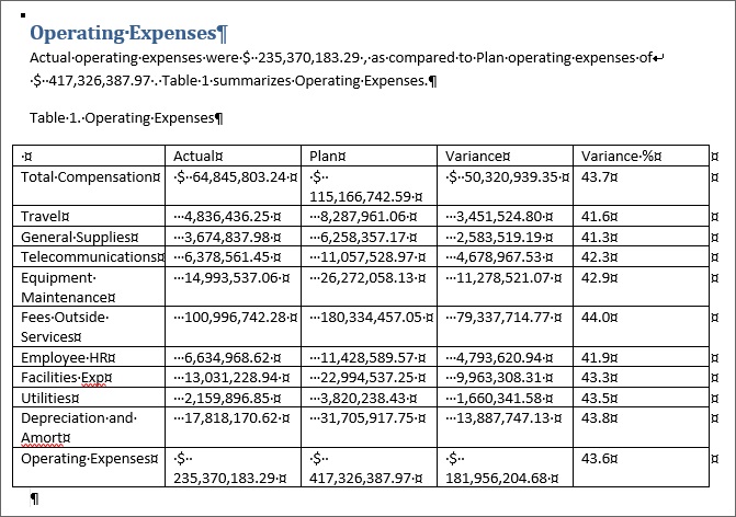

    Word書式設定を適用すると、表は「図19-58」の表のようになります。
    図19-58 書式設定されたワード表を含むドックレットの例
    書式設定されたWordテーブルにレポートを表示します。
