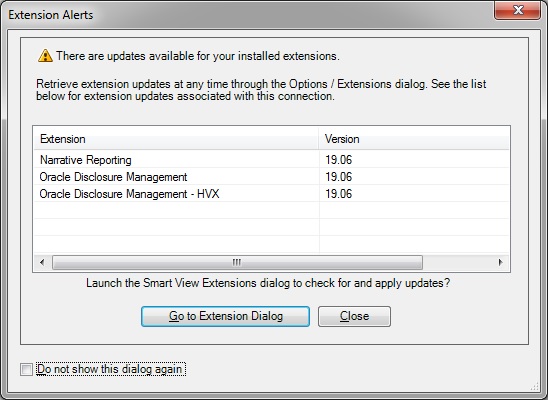

      接続時に、Oracle Smart View for Officeはプロバイダ環境で使用可能な拡張バージョンとコンピュータにインストールされているバージョンを比較します。 インストールまたは更新する拡張機能がある場合は、「拡張機能アラート」ダイアログが表示されます。 このダイアログは、インストールまたは更新に使用できるNarrative ReportingおよびDisclosure Managementの拡張機能を通知します。
      図23-3
      図23-3 インストールに使用可能な拡張機能を表示する拡張のアラート・ダイアログ
      「拡張機能アラート」ダイアログに、インストール可能な拡張機能が表示されています。 この例では、Narrative Reportingに関連する3つのすべての拡張機能をインストールできます:
