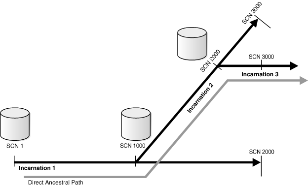

REDOのストリームを一意にタグ付けして識別するために、インカネーション番号が使用されます。図14-1に、複数のインカネーションを持つデータベースを示します。各インカネーションに、異なるインカネーション番号が付けられています。
図14-1 データベース・インカネーションの履歴
図14-1の説明が続きます
「図14-1 データベース・インカネーションの履歴」の説明
データベースのインカネーション1はSCN 1で始まり、SCN 1000からSCN 2000まで続いています。インカネーション1のSCN 2000で、Point-in-Timeリカバリを実行してSCN 1000まで戻り、RESETLOGSオプションを指定してデータベースをオープンするとします。これによって、インカネーション2はSCN 1000で始まり、SCN 3000まで続きます。この例では、インカネーション1はインカネーション2の親となります。
インカネーション2のSCN 3000で、Point-in-Timeリカバリを実行してSCN 2000まで戻り、RESETLOGSオプションを指定してデータベースをオープンするとします。この例では、インカネーション2はインカネーション3の親となります。インカネーション1はインカネーション3の祖先です。
データベースでDBPITRまたはフラッシュバック・データベースが実行されると、いずれのインカネーションが現行インカネーションであるかによって、SCNが複数の時点を示す場合があります。たとえば、図14-1のSCN 1500は、インカネーション1または2でのSCNを示す場合があります。
RESET DATABASE TO INCARNATIONコマンドを使用すると、SCNが特定のデータベース・インカネーションの参照の範囲にあると解釈されます。FLASHBACK、RESTOREまたはRECOVERを使用して現行以外のデータベース・インカネーションのSCNに戻る場合は、RESET DATABASE TO INCARNATIONコマンドが必要です。ただし、「リカバリ・カタログのデータベース・インカネーションの再設定」で説明するように、RMANはフラッシュバックでRESET DATABASE TO INCARNATIONコマンドを暗黙的に実行します。

データベースが複数のインカネーションを持つ場合、一部のバックアップは孤立したバックアップの可能性があります。孤立したバックアップとは、直系祖先パス内にないデータベースのインカネーションで作成されたバックアップのことです。
図14-1の例を想定します。インカネーション3が現行インカネーションの場合、次のバックアップが孤立します。
  • SCN 1000より後のインカネーション1のすべてのバックアップ
  • SCN 2000より後のインカネーション2のすべてのバックアップ
これに対して、次のバックアップは、直系祖先パス内にあるため孤立しません。
  • SCN 1000より前のインカネーション1のすべてのバックアップ
  • SCN 2000より前のインカネーション2のすべてのバックアップ
  • インカネーション3のすべてのバックアップ
直系祖先パス内にないSCNまでデータベースをリストアする場合は、孤立したバックアップを使用できます。RMANは、OPEN RESETLOGS操作が実行された場合でも、最も古いバックアップからリカバリする時点までのアーカイブ・ログが連続して存在している場合、親および祖先のインカネーションからバックアップをリストアして、現在の時点までリカバリすることができます。また、RMANは、バックアップに示されている変更が取り消されたことがないインカネーションから制御ファイルをリストアする場合、孤立したバックアップを使用してリストアおよびリカバリを実行できます。
