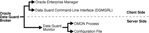

1.4 Oracle Data Guard Brokerのコンポーネント
次のコンポーネントは、Oracle Data Guard Brokerを構成するコンポーネントです。
Cloud ControlおよびOracle Data Guardコマンドライン・インタフェース(DGMGRL)は、プライマリ・データベースとスタンバイ・データベースの集合からなる構成を定義および管理できるようにするブローカのクライアント・インタフェースです。DGMGRLには、ファスト・スタート・フェイルオーバーのためのオブザーバ・プロセスを作成するコマンドも含まれます。
Oracle Data Guardモニターはブローカのサーバー側コンポーネントで、Oracleデータベースと統合されています。Oracle Data Guardモニターは、DMONプロセスなどのいくつかのプロセスとブローカ構成ファイルで構成されており、構成のデータベースの制御、実行時の動作の変更、構成全体の健全性の監視、およびその他の操作特性に関する通知の提供などを実行できます。
図1-1に、ブローカのこれらのコンポーネントを示します。
図1-1 Oracle Data Guard Broker
図1-1の説明が続きます
「図1-1 Oracle Data Guard Broker」の説明

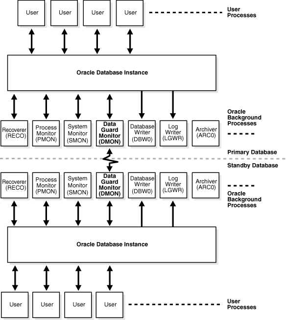

1.6.1 Oracle Data Guardモニター(DMON)プロセス
Oracle Data Guardモニター(DMON)プロセスは、ブローカの管理対象となる各データベース・インスタンスに対して実行されるOracleバックグラウンド・プロセスです。
Oracle Data Guard Brokerを起動すると、DMONプロセスが作成されます。
関連項目:
ブローカの起動方法は、「Data Guard Brokerの起動」を参照してください
データベースの管理にCloud ControlとDGMGRLのどちらを使用する場合でも、DMONプロセスはサーバー側コンポーネントであり、ローカル・データベースおよび他のデータベースで実行中のDMONプロセスと相互に作用して、要求された機能を実行します。また、DMONプロセスはブローカ構成の健全性を監視し、構成に関する一貫した記述が各データベースに確実に存在するようにします。
図1-2に、Oracleデータベースのインスタンスを構成する複数のバックグラウンド・プロセスの1つであるブローカのDMONプロセスを示します。図中の各データベース・インスタンスには固有のDMONプロセスがあります。
図1-2 データベースとブローカ(DMON)プロセス
図1-2の説明が続きます。
「図1-2 データベースとブローカ(DMON)プロセス」の説明
図1-2の中央にあるジグザグの矢印は、同じブローカ構成に含まれる2つのデータベースのDMONプロセス間に存在する双方向のOracle Net Services通信チャネルを表しています。
この双方向通信チャネルは、データベース間での要求のやりとりと、ブローカ構成に含まれるすべてのデータベースの健全性の監視に使用されます。
Data Guard Brokerプロセスの監視
V$DATAGUARD_PROCESSビューを使用してブローカ・プロセスおよび他のData Guardプロセスのステータスを監視します。このビューには、ブローカDMONプロセスの詳細が表示されている行が含まれています。次に、DMONプロセスに表示される列および値を示します(ビューの他の列は、通常、ブローカに関連していません)。
  • NAME — DMON
  • ROLE — ブローカ・モニター
  • PID — プロセスのオペレーティング・システムのプロセス識別子
  • PROC_TIME — ビューへのプロセスの組込みの開始時または登録時のタイムスタンプ

1.6.2 構成管理
ブローカのDMONプロセスは、ブローカ構成のすべてのメンバーに関する情報をバイナリ構成ファイルに永続的に維持します。
構成ファイルのコピーは、ブローカ構成に属している各データベースに対するDMONプロセスによってメンテナンスされます。Oracle RACデータベースの場合、データベースのすべてのインスタンスが同じ構成ファイルを共有します。
この構成ファイルには、構成内でのデータベースの状態とプロパティを記述する情報も含まれます。たとえば、このファイルには、構成内のデータベースと、各データベースのロール、プロパティおよび状態が記録されます。
構成データはDMONプロセスにより透過的に管理され、すべてのデータベース間で構成情報の一貫性が維持されます。ブローカは、構成ファイル内のデータを使用して、データベースの構成と起動、各データベースの動作の制御、およびDGMGRLとCloud Controlへの情報の提供を行います。
関連項目:
詳細は、「データベース・プロパティの管理」を参照してください
データベースをブローカ構成に追加したり、既存データベースのプロパティを変更すると、各DMONプロセスはその構成ファイルのコピーに新しい情報を記録します。
