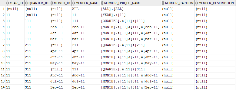

次の文は、TIME_ATTR_DIMが例25-1で定義された属性ディメンションである場合に、TIME_HIERから属性列および一部の階層列を選択しています。
SELECT year_id, quarter_id, month_id,
       member_name, member_unique_name
       member_caption, member_description
  FROM time_hier
  ORDER BY hier_order;
問合せ結果の一部を示します。
time_hier_col_subset.pngの説明が続きます
図time_hier_col_subset.pngの説明

これは、属性ディメンションおよび階層についての単純な属性ディメンションに基づいた階層に対する問合せの結果の一部です。
この階層は機能していますが、いくつかの重要な機能が欠けています。MEMBER_NAME列は読みやすいとは言えず、MEMBER_CAPTION列およびMEMBER_DESCRIPTION列にはデータが返されていません。

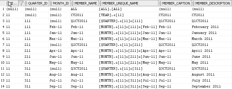

この文は、TIME_HIER階層から属性列およびいくつかの階層列を選択します。
       member_name, member_unique_name,
  FROM time_hier
問合せ結果の一部を示します。
time_hier_col_subset_hier_attrs.pngの説明が続きます
図time_hier_col_subset_hier_attrs.pngの説明

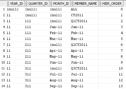

この問合せには階層の順序属性が含まれています。
SELECT year_id,
  quarter_id,
  month_id,
  member_name,
  hier_order
FROM time_hier
問合せ結果の一部を示します。
time_hier_col_subset_orderby.pngの説明が続きます
図time_hier_col_subset_orderby.pngの説明
レベルのメンバーが最終日でソートされるようになりました。

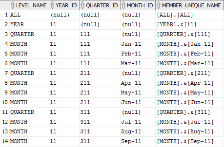

TIME_HIER階層からLEVEL_NAME、_IDおよびMEMBER_UNIQUE_NAME列を選択します。
SELECT level_name,
  year_id,
  quarter_id,
  month_id,
  member_unique_name
FROM time_hier
前の問合せの次の結果に示されているように、月、四半期および年の属性の間の関係が階層で認識されるようになりました。MEMBER_UNIQUE_NAME値は、レベル名およびKEY属性値のみから作成されるようになりました。例25-3に示されているような完全な系統を含める必要はなくなりました。
time_hier_col_subset_determines.pngの説明が続きます
図time_hier_col_subset_determines.pngの説明
