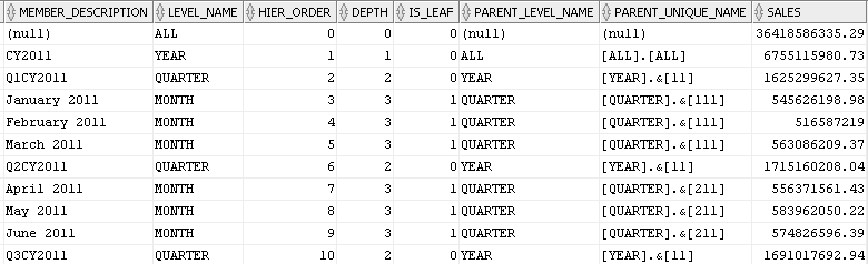

分析ビューから選択する問合せにフィルタがない場合は、大量の行が返される可能性があります。ただし、この問合せでは、SALES_AV分析ビューには86行のみを返す単一の階層が含まれています。
SELECT *
  FROM sales_av HIERARCHIES(time_hier)
  ORDER BY time_hier.hier_order;返される値の一部を次に示します。

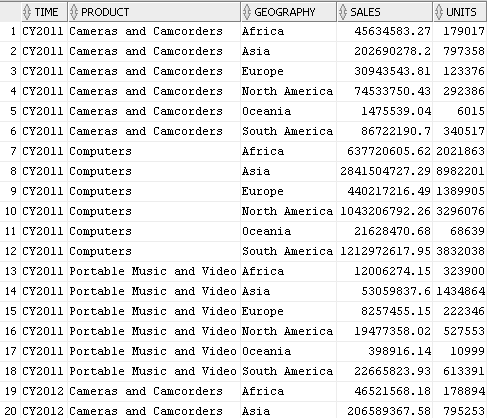

DEFAULT MEASURE sales;次の問合せは、PRODUCT_HIER階層およびGEOGRAPHY_HIER階層をFROM句のHIERARCHIESフェーズに追加しています。
SELECT time_hier.member_name AS Time,
 product_hier.member_name AS Product,
 geography_hier.member_name AS Geography,
 sales,
 units
FROM
 sales_av HIERARCHIES (time_hier, product_hier, geography_hier)
WHERE time_hier.level_name in ('YEAR')
  AND product_hier.level_name in ('DEPARTMENT')
  AND geography_hier.level_name in ('REGION')
ORDER BY time_hier.hier_order,
  product_hier.hier_order,
  geography_hier.hier_order;問合せは50行を戻します。次の図は、最初の20行のみを示しています。

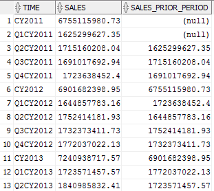

DEFAULT MEASURE SALES;YEARレベルとQUARTERレベルでSALESメジャーとSALES_PRIOR_PERIODメジャーを選択します。
SELECT time_hier.member_name as TIME,
 sales,
 sales_prior_period
FROM
WHERE time_hier.level_name IN ('YEAR','QUARTER')
この問合せ結果の一部では、LAG式によって同じレベル内の前の期間が返されています。

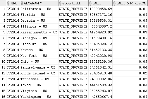

SALE_SHR_REGIONメジャーは、REGIONレベルのSALESに対するSTATEレベルまたはCOUNTRYレベルのSALESのシェアを計算します(たとえば、北米のSALESに対する米国カリフォルニア州のSALESの比率です)。
この問合せは、CY2014年の米国の州のSALESメジャーとSALES_SHR_REGIONメジャーの値を返します。
 geography_hier.level_name   AS Geog_Level,
 sales,
 ROUND(sales_shr_region,2)   AS sales_shr_region
FROM
 sales_av HIERARCHIES (time_hier, geography_hier)
WHERE time_hier.year_name = 'CY2014'
AND time_hier.level_name = 'YEAR'
AND geography_hier.country_name = 'United States'
AND geography_hier.level_name = 'STATE_PROVINCE'
ORDER BY geography_hier.hier_order;
問合せの結果は次のとおりです。

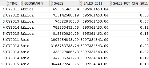

DEFAULT MEASURE SALES;問合せのフィルタに関係なく、SALES_2011は常にCY2011年のデータを返します。SALES_PCT_CHG_2011メジャーは、現在の期間とCY2011の相違率を計算します。
この問合せは、YEARレベルおよびREGIONレベルでSALES、SALES_2011およびSALES_PCT_CHG_2011を選択します。
 sales,
 sales_2011,
 ROUND(sales_pct_chg_2011,2) as sales_pct_chg_2011
FROM
WHERE time_hier.level_name = 'YEAR'
AND geography_hier.level_name = 'REGION'
ORDER BY geography_hier.hier_order,
 time_hier.hier_order;問合せ結果の一部を示します。各行のSALES_2011には、CY2011のSALESが返されています。

TIME_SEASON_HIER階層からデータを選択します。
SELECT member_name,
  member_unique_name,
  level_name,
  hier_order
FROM time_season_hier
ORDER BY hier_order;
問合せの結果では、TIME_SEASON_HIER階層によってALLレベル、SEASONSおよびMONTHSの行が返されています。この図は、返された最初の20行を示しています。
図av_calc_meas_attr_report.pngの説明
