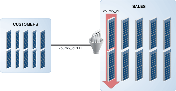

例9-1 VECTOR GROUP BY
customersディメンション表とsalesファクト表の結合を実行する、次のような問合せを想定します。
SELECT c.customer_id, s.quantity_sold, s.amount_sold
FROM   customers c, sales s
WHERE  c.customer_id = s.customer_id
AND    c.country_id = 'FR';
両方の表がIM列ストアに移入される場合、データベースでは、SIMDベクター処理を使用して、行セットをスキャンし、フィルタを適用できます。次の図では、ベクトル結合が問合せでどのように使用されるかを示します。オプティマイザにより、customers表の述語、c.country_id='FR'が、salesファクト表上のフィルタに変換されます。フィルタはcountry_id='FR'です。salesは列形式で格納されるため、問合せでは、結果を決定するために1列のスキャンしか必要になりません。
図9-1 インメモリー列ストアを使用したベクトル結合
図9-1の説明が続きます
「図9-1 インメモリー列ストアを使用したベクトル結合」の説明

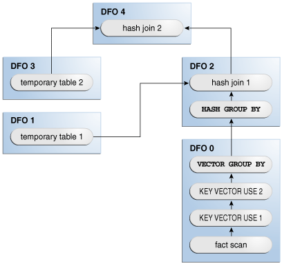

9.1.3.3 インメモリー集計の2つのフェーズ
一般に、VECTOR GROUP BY集計では、各ディメンションが順々に処理されてから、ファクト表が処理されます。
インメモリー集計を実行する場合、データベースは次のように処理を行います。
  1. 各ディメンションを次の順序で処理します。
    1. 一意の稠密グループ化キーを検索します。
    2. キー・ベクターを作成します。
    3. 一時表(CURSOR DURATION MEMORY)を作成します。
    次の図では、DFO 0のディメンション表のスキャンで開始し、一時表の作成で終了する、このフェーズのステップを示します。最も単純な形式のパラレルGROUP BYまたは結合処理では、データベースは自身のDFO内で各結合またはGROUP BYを処理します。
    図9-2 インメモリー集計のフェーズ1
    図9-2の説明が続きます
    「図9-2 インメモリー集計のフェーズ1」の説明
  2. ファクト表を処理します。
    1. 前のフェーズで作成したキー・ベクターを使用して、すべての結合と集計を処理します。
    2. 結果を各一時表に再び結合します。
    図9-3に、2つのディメンションがあるファクト表の結合のフェーズ2を示します。DFO 0では、データベースはファクト表の全スキャンを実行し、各ディメンションのキー・ベクターを使用して不一致の行をフィルタで除外します。DFO 2は、DFO 0の結果をDFO 1と結合します。DFO 4は、DFO 2の結果をDFO 3と結合します。
    図9-3 インメモリー集計のフェーズ2
    図9-3の説明が続きます
    「図9-3 インメモリー集計のフェーズ2」の説明

例9-3 VECTOR GROUP BY実行計画
次の例に、現在のカーソルに含まれる実行計画を示します。ステップ4と8では、ディメンション表timesおよびproductsのキー・ベクターを作成しています。ステップ17と18では、前に作成したキー・ベクターを使用しています。ステップ15では、VECTOR GROUP BY操作を行っています。
Execution Plan
Plan hash value: 2093829546
|Id| Operation                               | Name                   |Rows|Bytes|Cost(%CPU)|Time |Pstart| Pstop |
|0 |SELECT STATEMENT                         |                        | 18 | 1116|302(90)|0:00:01|       |       |
|1 | TEMP TABLE TRANSFORMATION               |                        |    |     |       |       |       |       |
|2 |  LOAD AS SELECT (CURSOR DURATION MEMORY)|SYS_TEMP_0FD9D6608_F6A13|    |     |       |       |       |       |
|3 |   HASH GROUP BY                         |                        |  5 |  80 | 3 (67)|0:00:01|       |       |
|4 |    KEY VECTOR CREATE BUFFERED           | :KV0000                |  5 |  80 | 2 (50)|0:00:01|       |       |
|5 |     TABLE ACCESS INMEMORY FULL          | TIMES                  |1826|21912| 2 (50)|0:00:01|       |       |
|6 |  LOAD AS SELECT (CURSOR DURATION MEMORY)|SYS_TEMP_0FD9D6607_F6A13|    |     |       |       |       |       |
|7 |   HASH GROUP BY                         |                        |  5 | 125 | 2 (50)|0:00:01|       |       |
|8 |    KEY VECTOR CREATE BUFFERED           | :KV0001                |  5 | 125 | 1  (0)|0:00:01|       |       |
|9 |     TABLE ACCESS INMEMORY FULL          | PRODUCTS               | 72 |1512 | 1  (0)|0:00:01|       |       |
|10|  HASH GROUP BY                          |                        | 18 |1116 |297(91)|0:00:01|       |       |
|11|   HASH JOIN                             |                        | 18 |1116 |296(91)|0:00:01|       |       |
|12|    HASH JOIN                            |                        | 18 | 666 |294(91)|0:00:01|       |       |
|13|     TABLE ACCESS FULL                   |SYS_TEMP_0FD9D6608_F6A13|  5 |  80 | 2  (0)|0:00:01|       |       |
|14|     VIEW                                | VW_VT_0737CF93         | 18 | 378 |291(92)|0:00:01|       |       |
|15|      VECTOR GROUP BY                    |                        | 18 | 414 |291(92)|0:00:01|       |       |
|16|       HASH GROUP BY                     |                        | 18 | 414 |291(92)|0:00:01|       |       |
|17|        KEY VECTOR USE                   | :KV0000                |918K| 20M |285(92)|0:00:01|       |       |
|18|         KEY VECTOR USE                  | :KV0001                |918K| 16M |284(92)|0:00:01|       |       |
|19|          PARTITION RANGE ITERATOR       |                        |918K| 13M |282(92)|0:00:01|:KV0000|:KV0000|
|20|           TABLE ACCESS INMEMORY FULL    | SALES                  |918K| 13M |282(92)|0:00:01|:KV0000|:KV0000|
|21|    TABLE ACCESS FULL                    |SYS_TEMP_0FD9D6607_F6A13|  5 | 125 | 2  (0)|0:00:01|       |       |
