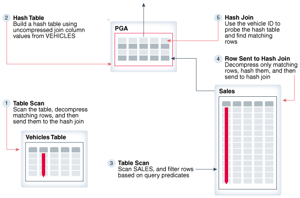

特定の問合せでは、結合グループにより、列値の解凍およびハッシュについてパフォーマンスのオーバーヘッドがなくなります。
結合グループを使用しないときは、オプティマイザでハッシュ結合を使用するがブルーム・フィルタを使用できないか、ブルーム・フィルタで行が効率的にフィルタされない場合に、データベースで、IMCUを解凍し、コストのかかるハッシュ結合を使用する必要があります。問題を示すため、スター・スキーマにsalesファクト表およびvehiclesディメンション表があると仮定します。次の問合せでは、これらの表が結合されますが、出力はフィルタされません。これは、データベースでブルーム・フィルタを使用できないことを意味します。
SELECT v.year, v.name, s.sales_price
FROM   vehicles v, sales s
WHERE  v.name = s.name;
次の図に、データベースによる2つのデータ・セットの結合方法を示します。
図8-1 結合グループなしのハッシュ結合
図8-1の説明が続きます
「図8-1 結合グループなしのハッシュ結合」の説明
データベースは、次のようにハッシュ結合を実行します。
  1. vehicles表をスキャンし、述語を満たす行(このケースでは、フィルタが存在しないため、すべての行が述語を満たします)を解凍し、行をハッシュ結合に送信します。
  2. 解凍した行に基づいてPGAでハッシュ表を作成します
  3. sales表をスキャンし、フィルタを適用します(この場合、問合せはフィルタを指定しません)
  4. IMCUから一致する行を処理して、その行を結合に送信します
    調査側(この例では、sales表)の行セットがハッシュ結合で利用できる場合は、表スキャンによって送信される行セットは圧縮された形式になります。構築側から一致する行を検索するためにローカル・ディクショナリまたは結合グループが利用されるかどうかに応じて、ハッシュ結合で行が解凍されるか、未圧縮のままにされます。
  5. 結合列(この場合、乗物名)を使用してハッシュ表を調べます

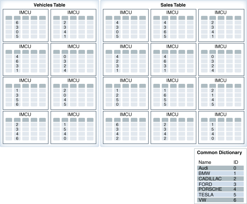

次の図は、sales.name列とvehicles.name列で作成された結合グループに対応する、共通ディクショナリを示しています。
図8-2 結合グループのための共通ディクショナリ
図8-2の説明が続きます
「図8-2 結合グループのための共通ディクショナリ」の説明
データベースで共通ディクショナリが使用される場合、各CUのローカル・ディクショナリには、元の値(AUDI、BMW、CADILLAC、FORDなど)は格納されません。かわりに、ローカル・ディクショナリには、共通ディクショナリに格納されている値への参照が格納されます。たとえば、ローカル・ディクショナリではAudiに値101、BMWには220を格納できます。共通ディクショナリでは、Audiに0、BMWに1を格納できます。ローカル・ディクショナリの101 (AUDI)は、共通ディクショナリの0 (AUDI)へのポインタです。

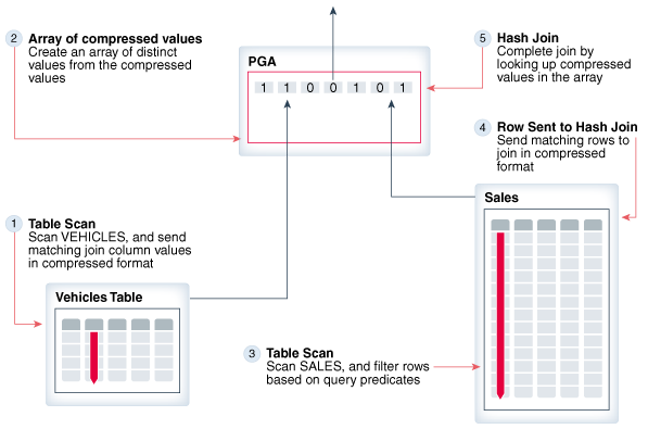

8.2.3.2 結合グループでどのようにスキャンが最適化されるか
主要な最適化は、列値ではなく共通ディクショナリ・コードでの結合であり、それによって、結合にハッシュ表を使用しないようにします。
結合グループを使用してvehiclesとsalesをname列で結合する、次のような問合せについて考察します。
AND    v.name IN ('Audi', 'BMW', 'Porsche', 'VW');
次の図では、結合グループで作成された共通ディクショナリがどのように結合に役立つかを示します。
図8-3 結合グループありのハッシュ結合
図8-3の説明が続きます
「図8-3 結合グループありのハッシュ結合」の説明
前述の図に示されているように、データベースは次のように圧縮されたデータのハッシュ結合を実行します。
  1. vehicles表をスキャンし、0 (Audi)、1 (BMW)、2 (Cadillac)などのディクショナリ・コード(元の列値ではない)をハッシュ結合に送信します。
  2. PGA内で非重複共通ディクショナリ・コードの配列を構築します。
  3. sales表をスキャンし、フィルタを適用します(このケースでは、ドイツ車のみのフィルタとなります)
  4. 一致する行を、圧縮された形式で結合に送信します。
  5. ハッシュ表のプロービングではなく、配列内の対応する値を探します。それにより、結合キー列上のハッシュ関数を計算する必要がなくなります。

共通ディクショナリにより、ディクショナリ・コードが各非重複値に割り当てられます。概念的には、共通ディクショナリは、次のようになります。
Audi     0
BMW      1
Cadillac 2
Ford     3
Porsche  4
Tesla    5
VW       6
データベースで、vehicles.nameがスキャンされます。最初のIMCU内の最初のディクショナリ・コードから始まり、最後のIMCU内の最後のコードで終わります。フィルタ(ドイツ車のみ)に適合するすべての行については1、フィルタに適合しないすべての行については0が格納されます。概念上、配列は次のようになります。
array[0]: 1
array[1]: 1
array[2]: 0
array[3]: 0
array[4]: 1
array[5]: 0
array[6]: 1
データベースでは、次に、salesファクト表がスキャンされます。この例を単純化するために、sales表には6行のみがあると仮定します。データベースでは、次のように行がスキャンされます(値ごとの共通ディクショナリ・コードを括弧で囲んで示します)。
Cadillac (2)
Cadillac (2)
BMW      (1)
Ford     (3)
Audi     (0)
Tesla    (5)
データベースでは、次に、vehicles.name配列内を進み、一致を探します。行が一致すると、データベースにより、一致する行がその関連する共通ディクショナリ・コードとともに送信され、対応する列値がvehicles.nameおよびsales.name IMCUから取得されます。
2  -> array[2] is 0, so no join
1  -> array[1] is 1, so join
3  -> array[3] is 0, so no join
0  -> array[0] is 1, so join
5  -> array[5] is 0, so no join

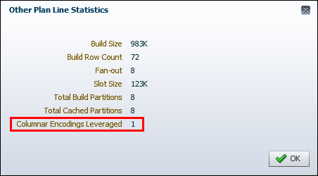

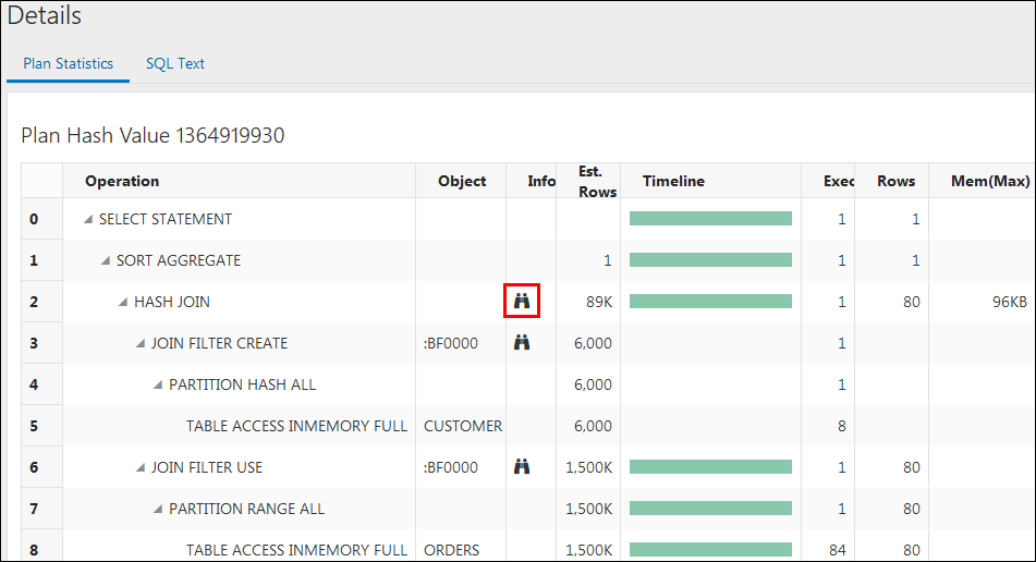

SQL監視レポートでは、ディクショナリの使用がColumnar Encodings ObservedフィールドとColumnar Encodings Leveragedフィールドで示されます。この統計は累積されます。パラレル・ハッシュ結合の場合、このフィールドには、行ソースの実行に関連するすべてのスレーブ・プロセスから収集した統計が集約されます。IMCU内のローカル・ディクショナリの観点では、この統計には、右側の子行ソースで観測されたエンコーディングIDの数と、結合で利用されたエンコーディングの数が示されます。単一プロセスのハッシュ結合が共通ディクショナリを利用する場合、Columnar Encodings Leveragedには、結合で利用されたエンコーディングの数が示されます。
次の表に、Columnar Encodings ObservedとColumnar Encodings Leveragedに示される可能性のある値と、その組合せが意味する内容を示します。
表8-1 SQL監視レポートでの結合グループの使用
観測された列形式エンコーディング 利用された列形式エンコーディング エンコーディング対応ハッシュ結合の使用 結合グループ対応ハッシュ結合の使用
存在しない
存在しない
なし
なし
正の値
存在しない
なし
なし
正の値
正の値
あり
なし
存在しない
正の値
なし
はい
たとえば、Columnar Encodings Leveragedフィールドに4が示されていているときに(並列度が4であると仮定)、Columnar Encodings Observedフィールドが存在していない場合、問合せはハッシュ結合に結合グループを利用したことを意味します。Columnar Encodings Observedフィールドが4のときに、Columnar Encodings Leveragedフィールドが存在しない場合、ディクショナリ・エンコーディングが存在していても、問合せでは使用されなかったことを意味します。

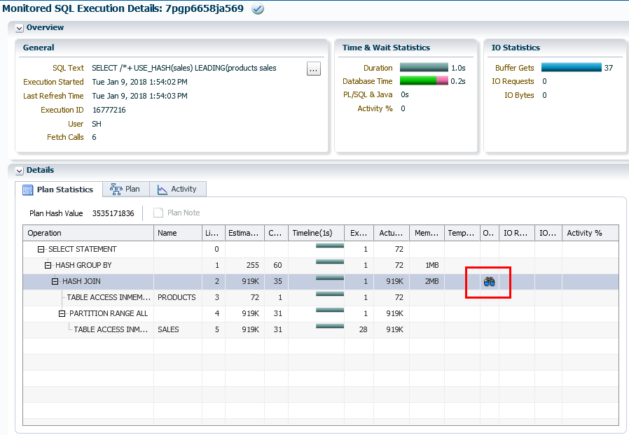

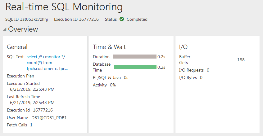

8.2.6 結合グループの使用の監視
問合せで結合グループが使用されているかどうかを判断するには、グラフィカルなSQL監視レポート(推奨)を使用することも、DBMS_SQLTUNE.REPORT_SQL_MONITOR_XMLファンクションを使用するSQL問合せを使用することもできます。
「ハッシュ結合で共通ディクショナリ・エンコーディングが使用される場合」では、SQL監視の出力を解釈する方法について説明しています。

結合グループの使用を監視するには、次の手順を実行します。
  1. 必要な権限があるユーザーとしてデータベースにログインします。
  2. 次のようにして、SQL IDを格納するSQL*Plus変数を作成します。
    VAR b_sqlid VARCHAR2(13)
  3. 結合グループ内の列で結合する問合せを実行します。
  4. 次のどちらかの方法を使用します。
    • グラフィカルなSQL監視レポート
      SQL監視レポートはEnterprise Managerで使用できます。SQL*Plusでは、次のようにDBMS_SQL_MONITOR.REPORT_SQL_MONITORを使用すると、SQL監視レポートを生成できます。
      SET TRIMSPOOL ON
      SET TRIM ON
      SET PAGES 0
      SET LINESIZE 1000
      SET LONG 1000000
      SET LONGCHUNKSIZE 1000000
      SPOOL /tmp/long_sql.htm
      SELECT DBMS_SQL_MONITOR.REPORT_SQL_MONITOR(
               sql_id       => :b_sqlid,
               report_level => 'ALL',
               TYPE         => 'active')
      FROM   DUAL;
      SPOOL OFF
      ブラウザでレポートにアクセスし、ハッシュ結合の双眼鏡アイコンをクリックして、結合グループの統計を表示します。

  8. ブラウザで、HTMLレポートを開きます。
    次のレポート例は、結合の実行計画を示しています。ハッシュ結合の双眼鏡アイコンで、追加の統計が示されるウィンドウを開きます。
    図8-4 「監視されたSQL実行の詳細」ページ
    図8-4の説明が続きます
    「図8-4 「監視されたSQL実行の詳細」ページ」の説明
  9. 双眼鏡アイコンをクリックして、結合グループの統計を表示するウィンドウを開きます。
    次に、統計が表示されたウィンドウの例を示します。
    Columnar Encodings Leveragedが正の値であり、Columnar Encodings Observedが存在していないことから、結合グループが利用されたことがわかります。

SQL監視を使用して、問合せがベクトル化結合を使用しているかどうかを判断できます。SQL監視レポートで、「情報」列のHASH JOIN操作の横にある双眼鏡アイコンをクリックします。DeepVec Hash Joinsの値が1の場合は、問合せでディープ・ベクトル化が使用されています。それ以外の場合は、問合せで使用されていません。

  5. ブラウザで、SQL Monitorレポートを開きます。
    レポートの概要セクションが下側に表示されます。
    図8-5 「概要」セクション
    図8-5の説明が続きます
    「図8-5 「概要」セクション」の説明
  6. レポートの「詳細」セクションで、HASH JOIN操作を探して双眼鏡アイコンをクリックします。
    図8-6 「詳細」セクション
