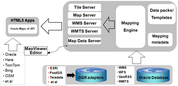

Oracle Mapsは、Webベースの高性能な対話型マッピング・アプリケーションを開発するための一連のテクノロジの名前です。これは、サーバー側コンポーネントとクライアント側コンポーネントで構成されています。

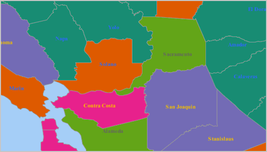

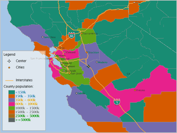

例2-3のV.COUNTY_POP_DENSITY
スタイルがマップ・リクエストで使用されると、図2-1のようなマップが表示されます。ここでは、郡名が様々なテキスト・スタイル(この場合は郡の総人口により異なる)を反映したラベルで表示されています。

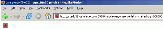

次の例では、グレーのバックグラウンド・カラーでデフォルト・サイズの20x20ピクセルのアンチエイリアシングされたPNG画像を生成し、マップ・ビジュアライザ・デフォルト・データソースのM.STAR
というマーカー・スタイルを表示しています。
http://www.mycorp.com/mapviewer/omserver?sty=m.star&bg=808080
先のリクエストでは、図2-4のような表示が生成されます。

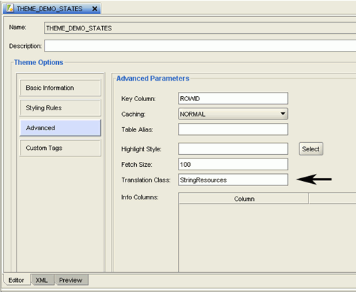

リソース・バンドルをマップ・ビジュアライザに登録することにより、テーマ定義でリソース・バンドル名を指定します。
マップ・ビジュアライザが翻訳済クラスを見つけられるようにするには、テーマ定義にリソース・バンドルのフルネームを指定する必要があります。この最も簡単な方法はMap Builderユーティリティを使用して、テーマ・エディタの「拡張パラメータ」ペイン、でリソース・バンドル名を「翻訳クラス」として指定します。図2-7は、「翻訳クラス」に
StringResources
を指定する様子を示します。1つ前のステップで説明したようにリソース・バンドルのファイルがサブフォルダにある場合、リソース・バンドル・ファイルがパッケージ内のJavaクラスであるかのように、リソース・バンドルのベース名をピリオドで区切ったものをサブフォルダ名にする必要があります。

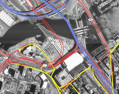

2.3.3 イメージ・テーマ
イメージ・テーマは、遠隔操作および航空写真術などによる、地理的参照画像(ラスター)データを視覚化するのに便利な、特殊なマップ・ビジュアライザ・テーマです。
イメージ・テーマは、動的に、あるいはデータベースで(事前定義済テーマとして)永続的に定義できます。イメージ・テーマは、マップ内でベクトル(非画像)・テーマとともに使用できます。図2-8は、イメージ・テーマ(ボストン市の一部の航空写真を示したもの)に、ボストン市内の様々な種類の道路を示すテーマを重ねたマップを示しています。

2.3.5 ネットワーク・テーマ
ネットワーク・テーマは、Oracle Spatial and Graphネットワーク・データ・モデルを使用して定義されるネットワークを視覚化するのに便利な、特殊なマップ・ビジュアライザ・テーマです。ネットワークは一連のノードおよびリンクで構成されています。通常、リンクやパスには方向がありますが、ネットワークは有向にも無向にもできます。また、ネットワークは、ネットワーク階層と呼ばれる様々な抽象レベルに編成可能です。マップ・ビジュアライザでは、ネットワーク内のネットワーク空間表で同じ座標系が使用され、『Oracle Spatial and Graphトポロジ・データ・モデルおよびネットワーク・データ・モデル・グラフ開発者ガイド』で説明されているように、これらの表の索引付けおよび登録がされているものと想定しています。
ネットワークのノード、リンクおよびパス表には、SDO_GEOMETRY型のジオメトリが格納されます。これらのジオメトリを使用するJDBCテーマを作成できます。さらに、有向ネットワークのリンクの方向など、ネットワークの様々な面を考慮した動的テーマを定義できます。
次の要素と属性は、ネットワーク・テーマの定義に適用されます。
<jdbc_network_query>
要素: 動的に定義されるネットワーク・テーマであることを指定します。 -
network_name
属性: ネットワークの名前を指定します。 -
network_level
属性(オプション): このテーマを適用するネットワーク階層レベルを指定します。(非階層ネットワークの場合、1を指定します。これがデフォルト値です。) -
link_style
属性(オプション): リンクに使用されるスタイル名を指定します。 -
direction_style
属性(オプション): リンクの方向マーカー(方向を示す矢印の画像など)に使用されるスタイル名を指定します。 -
bidirection_style
属性(オプション): 双方向リンクに使用されるスタイル名を指定します。 -
direction_position
属性(オプション): リンクの始点を基準とした方向マーカーの位置を、0から1の数値で指定します。たとえば、0.85は、リンクの始点と終点の間隔の85パーセントの位置を示します。 -
direction_markersize
属性(オプション): 方向マーカーのサイズ(ピクセル数)を指定します。 -
direction_multimarker
属性(オプション): リンク上で方向マーカーを繰り返すかどうかを指定します。true
の場合、方向マーカーは指定した開始位置に配置された後、所定の距離ごとに配置されます。false
(デフォルト値)の場合、方向マーカーは繰り返されません。 -
link_labelstyle
属性(オプション):link_labelcolumn
属性で指定した列内のリンク・ラベルに使用されるスタイル名を指定します。 -
link_labelcolumn
属性(オプション):link_labelstyle
属性で指定されたスタイルを使用してレンダリングされるリンク・ラベルを含む列名を指定します。 -
node_style
属性(オプション): ノードに使用されるスタイル名を指定します。 -
node_markersize
属性(オプション): ノード・マーカーのサイズ(ピクセル数)を指定します。 -
node_labelstyle
属性(オプション):node_labelcolumn
属性で指定した列内のノード・ラベルに使用されるスタイル名を指定します。 -
node_labelcolumn
属性(オプション):node_labelstyle
属性で指定されたスタイルを使用してレンダリングされるノード・ラベルを含む列名を指定します。 -
path_ids
属性(オプション): レンダリングされる格納済パスのパスID値を1つ以上指定します。パスが複数の場合は、カンマでパスID値を区切ります。たとえば、path_ids="1,3,4"
は、パスID値が1、3および4のパスがレンダリングされることを指定します。 -
path_styles
属性(オプション):path_ids
属性で指定したパスに関連付けられた1つ以上のスタイル名を指定します。たとえば、path_styles="C.RED,C.GREEN,C.BLUE"
は、path_ids
属性で指定した1番目、2番目および3番目のパスをそれぞれレンダリングするために使用されるスタイルを指定します。 -
path_labelstyle
属性(オプション):path_labelcolumn
属性で指定した列内のパス・ラベルに使用されるスタイル名を指定します。 -
path_labelcolumn
属性(オプション):path_labelstyle
属性で指定されたスタイルを使用してレンダリングされるパス・ラベルを含む列名を指定します。
ネットワーク分析に関連するその他のネットワーク・テーマ属性については、「ネットワーク分析でのマップ・ビジュアライザの使用」を参照してください。
ネットワーク・テーマは、リンク、ノードおよびパスの属性、またはこれらの組合せを併用できます。そのような場合、マップ・ビジュアライザでは、リンク、パス、ノードの順にレンダリングします。
例2-20では、NYC_NET
というネットワークのリンクおよびノードを表示する際の属性を指定するネットワーク・テーマを定義しています。
例2-20 ネットワーク・テーマ
<theme name="net_theme" user_clickable="false"> <jdbc_network_query network_name="NYC_NET" network_level="1" jdbc_srid="8307" datasource="mvdemo" link_style="C.RED" direction_style="M.IMAGE105_BW" direction_position="0.85" direction_markersize="8" node_style="M.STAR" node_markersize="5" asis="false"> </jdbc_network_query> </theme>
2.3.5.1 事前定義済ネットワーク・テーマの作成
事前定義済ネットワーク・テーマを作成するには、USER_SDO_THEMESビュー(「xxx_SDO_THEMESビュー」を参照)に行を挿入することにより、ネットワーク・テーマの定義をデータベースに格納する必要があります。例2-21では、ネットワーク・テーマの定義を格納します。
例2-21 事前定義済ネットワーク・テーマの作成
INSERT INTO user_sdo_themes VALUES ( 'NYC_NET_1', 'New York City network', 'NYC_NET_LINK_TABLE', 'GEOMETRY', '<?xml version="1.0" standalone="yes"?> <styling_rules theme_type="network" network_name="NYC_NET" network_level="1"> <rule> <features> <link style="C.RED" direction_style="M.IMAGE105_BW" direction_position="0.85" direction_markersize="8"> </link> <path ids="1,3" styles="C.BLUE,C.GREEN"> </path> <node style="M.CIRCLE" markersize="5"> </node> </features> <label> <link column="LINK_ID" style="T.STREET NAME"> 1 </link> </label> </rule> </styling_rules>' );
例2-21では、NYC_NET
という名前のネットワークのレベル1に対して、NYC_NET_1
というネットワーク・テーマを作成しています。ネットワーク表の名前(この例ではNYC_NET_LINK_TABLE)はUSER_SDO_THEMESビューのBASE_TABLE列に、リンク・ジオメトリ列の名前(この例ではGEOMETRY)はGEOMETRY_COLUMN列に、<styling_rules>
要素が1つ含まれるXML文書はSTYLING_RULES列にそれぞれ挿入されます。
ネットワーク・テーマの<styling_rules>
要素では、このテーマがネットワーク・テーマとして認識されるように、theme_type
をnetwork
とする必要があります。リンク、パスおよびノードの要素は、例2-21の場合と同様に、同じ<features>
要素で指定できます。
リンク地物のルールでは、すべてのリンクの
C.RED
スタイルと方向マーカーの属性を指定します。 -
パス地物のルールでは、パスID値が1であるパスに
C.BLUE
スタイルを、パスID値が3であるパスにC.GREEN
スタイルを指定します。 -
ノード地物のルールでは、
M.CIRCLE
スタイルを指定し、マーカー・サイズを5と指定します。
例2-21では、リンクに<label>
要素も含まれており、リンク列LINK_ID
とラベル・スタイルT.STREET NAME
を指定しています。
<styling_rules>
要素のDTDについては、「テーマ: スタイリング・ルール」を参照してください。
親トピック: ネットワーク・テーマ

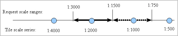

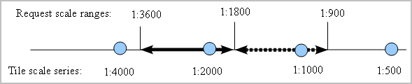

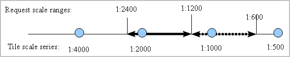

unbiased
(デフォルト): 最も近いレベルのタイル・スケールを選択した後、タイル・イメージを拡大または縮小してリクエスト・スケールのマップを生成します。たとえば図2-10では、リクエスト・スケールの範囲が1:3000から1:1500の場合、常に1:2000を使用してマップが生成されます。 -
expand_biased
: リクエスト・スケールのマップを生成するための適切なタイル・スケールを識別する際に、タイル画像の拡大によるリクエスト・マップのレンダリングに関するプリファレンスを使用します。つまり、リクエスト・スケールのマップを生成する際に、より小さいタイル・スケールをプリファレンスとして使用します。現在実装されている拡大率のプリファレンスは8:2です。たとえば図2-11では、リクエスト・スケールの範囲が1:2400から1:1200の場合、タイル・スケール1:2000を使用してリクエスト・マップが生成されます。 -
contract_biased
: リクエスト・スケールのマップを生成するための適切なタイル・スケールを識別する際に、タイルの縮小によるリクエスト・マップのレンダリングに関するプリファレンスを使用します。つまり、リクエスト・スケールのマップを生成する際に、より大きいタイル・スケールをプリファレンスとして使用します。現在実装されている縮小率のプリファレンスは8:2です。たとえば図2-12では、リクエスト・スケールの範囲が1:3600から1:1800の場合、タイル・スケール1:2000を使用してリクエスト・マップが生成されます。

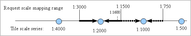

この項では、snap_to_tile_scale
およびtile_resizing_option
属性を使用して、より質の高いマップを生成するための一般的なガイドラインを示します。マッピングには様々な用途があるため、使用中のドメインに関する知識を生かし、その要件に最も合った属性値を設定することもできます。
マップの質が最も高いのは元のタイル・マップであるため、可能なかぎりsnap_to_tile_scale
をtrue
に設定して、リクエスト・スケールのかわりに、最も近いタイル・スケールを使用します。

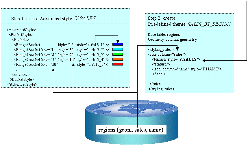

テーマ・マッピングを実行するには、まずテーマ・マップのタイプに適した拡張スタイルを作成し、次にレンダリング・スタイルとして拡張スタイルを指定して、地物のテーマを作成する必要があります。テーマのスタイリング・ルールでは、表またはビューで属性列も指定する必要があります。この値は、拡張スタイルにより地物をテーマ別にレンダリングする方法を厳密に決定するために使用されます。
たとえば、各地域に使用されている色が、ある製品の売上高のレベルを反映するマップを表示するとします。このためには、個々の範囲ベースの一連のバケットを定義する拡張スタイルを作成します(「個々の範囲ベース・バケット」を参照)。各バケットには製品売上高の値の事前定義済範囲が含まれており、バケットはレンダリング・スタイルに関連付けられています。(各地域は、売上高の値が含まれている範囲に関連付けられたスタイルを使用してレンダリングされます。)また、範囲に対してチェックされる属性値を示す列の名前も指定します。つまり、拡張スタイルは売上高の値に基づいて地域をマップする方法を定義し、テーマのスタイリング・ルールは拡張スタイルと実際の売上高の値を含む属性列を関連付けます。
図2-13は、拡張スタイルとテーマとの関係と、スタイルおよびテーマが実表とどのように関連しているかを示しています。この図では、V.SALES
という拡張スタイルによって一連のバケットが定義されています。SALES_BY_REGION
という事前定義済テーマでは、そのスタイリング・ルール内でスタイルV.SALES
を指定しています。また、このテーマでは、REGIONS表のSALES列を、値がスタイル内のバケット範囲と比較される列として識別します。(各バケットは、「バケットのラベル・スタイルの指定」で説明しているように、レンダリング・スタイルに加えて、あるいはそのかわりに、ラベリング・スタイルと関連付けることができます。)
マップ・ビジュアライザでは、図2-13で示した個々の範囲ベースのバケットに加えて、「バケット・スタイル」で説明しているその他のバケット・スタイルもサポートします。円グラフを描く場合など、テーマ・マッピングに複数の属性列を使用することもできます。

マップ凡例は、マップの上に描画される挿入図であり、様々な色、記号、線、パターンなどが表す内容を説明したものです。凡例の内容および外観を柔軟に指定できます。次の操作を実行できます。
バックグラウンド、枠線スタイルおよびフォントのカスタマイズ
凡例における1つ以上の列の使用
凡例エントリを区切る空白の追加
凡例エントリのインデント
拡張スタイルを含む任意のマップ・ビジュアライザ・スタイルの使用
例2-50は、凡例を含むリクエストからの抜粋です。
この例は、単一列を使用した凡例を示していますが、凡例には複数の列を作成できます。
列定義内の各エントリでは、ラベル・テキストおよびそのテキストが凡例のタイトルである(
is_title="true"
)かどうか、スタイル名および関連テキスト、または垂直余白を追加(この例ではcitiesエントリの後)するためのセパレータ(is_separator="true"
)を識別できます。
1つ以上の<column>要素に凡例のコンテンツを指定するかわりに、マップ・リクエストに基づく自動凡例をリクエストできます。自動凡例を使用し、凡例の見出しを指定すると、マップ領域と相互作用するテーマに基づいた凡例がマップ・ビジュアライザで生成されます。マップ・リクエストおよびベース・マップの各テーマが考慮されます。(ただし、テーマが問合せウィンドウと相互作用するが、マップ上に表示される地物がそのテーマに含まれていない場合など、凡例の項目によっては表示されないものもあります。)
例2-51は、(<legend>
要素に<column>
要素が含まれていないため)自動凡例をリクエストするマップ・リクエストです。
例2-52に示す自動凡例のリクエストでは、<legend>
要素で、凡例項目の生成に使用するテーマが指定されています。この例では、マップの結果に多くのテーマが表示された場合でも、凡例項目は、<legend>
要素に指定されたTHEME_COUNTIES_3397829
テーマおよびTHEME_US_AIRPORT
テーマに基づきます。
自動凡例については、<column>
要素は使用できません。<legend>
要素に<column>
要素が含まれている場合、列/エントリの凡例が作成されます。
マップ・ビジュアライザでは、自動凡例項目の作成時に、次の注意事項があります。
各凡例列のエントリは最大で5つです(拡張スタイルは1つのエントリとみなされます)。
単純なレンダリング・スタイルの凡例テキストは、テーマの説明(定義されている場合)またはテーマ名から取得されます。
複数のテーマで使用されているレンダリング・スタイルは、凡例で繰り返されますが、適用されるテーマに関連するテキストも付加されます。
ラベリング・スタイルは凡例では繰り返されません。ラベリング・スタイルのスタイル・テキストは、スタイルの説明から取得されます。
拡張スタイルは凡例では繰り返されません。
さらに、マップ・タイトル、注釈またはロゴ(あるいはその組合せ)を指定する場合は、凡例およびその他の地物の位置が異なるようにしてください。(マップ・タイトル、注釈またはロゴについては、「グローバル・マップ構成オプションの指定」を参照してください。)凡例のデフォルト位置はSOUTH_WEST
です。

2.10 Oracle Maps
2.10.1 Oracle Mapsの概要
Oracle Mapsは、次の主要なコンポーネントから構成されています。
マップ・タイル・サーバー。マップ画像タイルのリクエスト時に、事前生成されたマップ画像タイルをキャッシュして提供します。
マップ・サーバー。クライアントのマップ画像リクエスト時に、空間データからマッピング・クライアントのためにマップを生成します。
マップ・データ・サーバー。空間データ・プロバイダからマッピング・クライアントのために空間データをフェッチします。
AjaxベースのJavaScriptマッピング・クライアント。(Ajaxは、asynchronous JavaScript and XMLの頭字語です。)このクライアントは、マップの閲覧および操作に適した機能と、柔軟なApplication Program Interface (API)を提供します。
マップ・タイル・サーバー(マップ画像キャッシング・エンジン、「マップ・タイル・サーバー」を参照)は、Oracle Spatial and Graphマップ・ビジュアライザなどのWeb対応マップ・プロバイダによってレンダリングされたマップ画像タイルのフェッチとキャッシングを自動的に実行します。また、キャッシングされたマップ画像タイルをクライアント(Oracle MapsクライアントAPIを使用して開発されたWebアプリケーション)に提供します。提供されたクライアントはその後、複数のマップ画像タイルをまとめ、1つのシームレスで大きなマップを自動的に作成します。マップ画像タイルは、通常、事前に生成されキャッシュされるため、アプリケーション・ユーザーにはマップが高速に表示されます。
JavaScriptマッピング・クライアントは、ブラウザ側マップ表示エンジンであり、サーバーからマップ・コンテンツをフェッチしてクライアント・アプリケーションに表示します。次の機能があります。
マップ・ビジュアライザ・サーバー、サード・パーティのマップ・サービス・プロバイダ、またはローカル・ディスク記憶域からマップ画像タイルをフェッチします
マップ・ビジュアライザ・サーバー、サード・パーティの空間データ・プロバイダ、またはローカル・ディスク記憶域から空間データを取得して、それ自体がクライアント側で空間データをマップ画像にレンダリングします
マップのドラッグやクリックなど、マップ関連のカスタマイズ可能なユーザー操作コントロールをアプリケーションに提供します。
マップ・コンテンツとマップ・レイアウトのデザインをカスタマイズするための、その他の組込み機能とユーティリティを提供します。
JavaScriptマッピング・クライアントは、任意のWebアプリケーションまたはポータルと簡単に統合できます。
親トピック: Oracle Maps
2.10.2 Oracle Mapsアプリケーションのアーキテクチャ
Oracle Mapsを使用して開発したWebマッピング・アプリケーションのアーキテクチャを、図2-15に示します。
アプリケーションは、Oracle Mapsアーキテクチャと次のようにやり取りします(図2-15を参照)。
アプリケーションは、JavaScriptを使用して開発され、WebブラウザのJavaScriptエンジン内で動作します。
アプリケーションは、JavaScriptマップ・クライアントを起動してマップ・タイル・サーバーからマップ画像タイルをフェッチし、Webブラウザにマップを表示します。
アプリケーションは、JavaScriptマップ・クライアントを起動してサーバーから別の形式のマップ・サービス(WMSやWMTSなど)のマップ画像をフェッチし、マップ画像を表示します。
アプリケーションは、JavaScriptマップ・クライアントを起動してマップ・データ・サーバーから空間データをフェッチし、マップ画像を表示します。
JavaScriptマップ・クライアントが、アプリケーションに代わってユーザーとのマップ関連の対話を制御します。
マップ・ビジュアライザ・サーバーがマップ画像リクエストを受信した場合、そのリクエストはサーバーがサポートする複数のタイプ(マップ・タイル・サーバーに向けられるマップ画像タイル・リクエスト、マップ・サーバーに向けられるマップ画像リクエスト、WMSサーバーに向けられるWMSマップ・リクエスト、WMTSサーバーに向けられるWMTSマップ画像タイル・リクエスト)のいずれかに含めることができます。それぞれのリクエストは、サーバーによって適切に処理されます。
例1: マップ・タイル・サーバーは、マップ画像タイル・リクエストを受信すると、まず、リクエストされたタイルがキャッシング済であるかどうかをチェックします。すでにタイルがキャッシュされている場合は、キャッシュされているタイルがクライアントに返されます。タイルがキャッシュされていない場合、タイル・サーバーはタイルをキャッシュにフェッチして、そのタイルをクライアントに返します。タイルは、マップ・ビジュアライザのマップ・レンダリング・エンジンまたは外部Webマップ・サービス・プロバイダから直接フェッチできます。
例2: マップ・タイル・リクエストのかわりに、マップ・サーバーへのマップ画像リクエストをサーバーが受信すると、マップ・サーバーは画像をレンダリングしてクライアントに返します。マップ・タイル・サーバーとは異なり、マップ・サーバーは、指定されたデータ範囲に応じてマップを生成し、指定されたディメンションでデータを画像にレンダリングしますが、マップ画像をキャッシュしません。
マップ・データ・サーバーはマップ・データ・リクエストを受信すると、空間データを取得して、マップ画像ではなく空間データをクライアントに返します。
