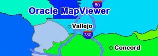

A.2.4 線上でのマーカー・スタイルの使用方法
通常、マーカー・スタイルはポイント地物に適用します。その場合、マーカー・スタイルは地物を示すポイント位置にレンダリングされます。ただし、高速道路などの線(線文字列)地物では、ルート番号などの地物についての情報を示すために線に沿った地点にマーカーを配置する必要があります。たとえばアメリカ合衆国の地図では、図A-1のルート495のように、記号の中にルート番号が書かれた盾記号を高速道路の上に配置することがよくあります。
図A-1のような結果を得るには、次のようにします。
マーカー・スタイルを選択し、「マーカー・スタイル」の例のように、テキスト・スタイル定義(フォント・ファミリ、フォント・サイズ、塗りの色など)を追加します。
テーマのスタイリング・ルールで、マーカー・スタイルをラベリング・スタイルとして指定します。高速道路を表示するテーマのスタイリング・ルールを指定したXML文書の例を次に示します。マーカー・スタイル(例では太字で表示)が指定されています。ラベル・テキスト(図A-1の
495
)は、ラベル列の値です。この例では、ラベル列はLABELという名前です。<?xml version="1.0" standalone="yes"?> <styling_rules theme_type="political"> <rule> <features style="L.PH"> (name_class = 'I' and TOLL=0) </features> <label column="label" style="M.SHIELD1">1</label> </rule> <styling_rules>
マップ視覚化コンポーネントは、マーカー・スタイル(この例では盾)の配置について、線上の最適な位置を自動的に決定します。
