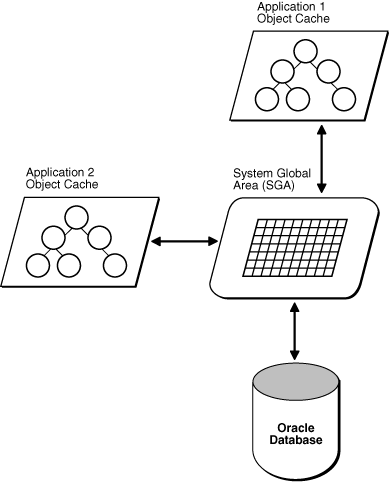

同じサーバーに対して稼働中の各アプリケーション・プロセスには、図21-1で示すような専用のオブジェクト・キャッシュがあります。
オブジェクト・キャッシュは、メモリーに現在あるオブジェクトの追跡、そのオブジェクトへの参照のメンテナンス、自動オブジェクト・スワッピングの管理、オブジェクトのメタ属性の追跡を行います。

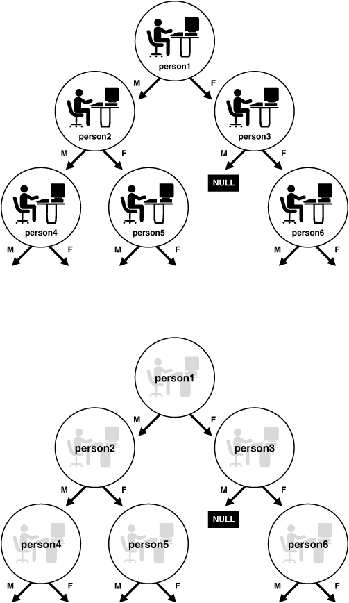

21.2.1 単純なオブジェクト・ナビゲーション
アプリケーションで、別のオブジェクトへのREF
である属性を持つオブジェクトを取り出す場合は、OCIコールを使用してオブジェクト・グラフを横断し、参照対象のインスタンスにアクセスできます。
例21-1および例21-2では、アプリケーションで取り出したオブジェクトは単純なオブジェクトであり、その属性はすべてスカラー値でした。
たとえば、次の宣言でデータベースに新しい型を定義したとします。
CREATE TYPE person_t AS OBJECT ( name VARCHAR2(30), mother REF person_t, father REF person_t);
person_t
オブジェクトのオブジェクト表は、次の文を使用して作成します。
CREATE TABLE person_table OF person_t;
これでperson_t
型のインスタンスをこの型指定表に格納できます。person_t
の各インスタンスには、同じ表に格納される他の2つのオブジェクトへの参照が含まれています。NULL
参照は、親に関する情報がないことを表します。
オブジェクト・グラフは、オブジェクト・インスタンス間のREF
リンクを視覚的に表現したものです。たとえば、図21-2に、1オブジェクトから別のオブジェクトへのリンクを示すperson_t
インスタンスのオブジェクト・グラフを示します。円はオブジェクトを表し、矢印は他のオブジェクトへの参照を表しています。矢印の隣のMとFは、それぞれ母と父を示しています。
この場合、各オブジェクトには、同じオブジェクトに関する2つの別のインスタンス(MおよびF)へのリンクがあります。これは、必ずしも当てはまるわけではありません。オブジェクトには、他のオブジェクト型へのリンクがある場合があります。他の型のグラフも使用可能です。たとえば、一連のオブジェクトをリンクしたリストとして実装した場合、オブジェクト・グラフは単純な連鎖として表示され、各オブジェクトは、リンクしたリスト内の前または次のオブジェクト、あるいはその両方を参照します。
この章の前半で説明した方法を使用して、person_t
インスタンスへの参照を取り出し、次にそのインスタンスを確保できます。OCIには、1つのオブジェクトから別のオブジェクトへ参照をたどることでオブジェクト・グラフを横断できる機能があります。
たとえば、アプリケーションで前述のグラフのperson1
インスタンスをフェッチし、pers_1
として確保するとします。確保されると、アプリケーションでは、person1
のmotherインスタンスにアクセスし、2回目のPINオペレーションでpers_2
に確保することができます。
OCIObjectPin(env, err, pers_1->mother, OCI_PIN_ANY, OCI_DURATION_TRANS, OCI_LOCK_X, (OCIComplexObject *) 0, &pers_2);
この場合、2つ目のインスタンスを取り出すためのOCIのフェッチ操作は必要ありません。
アプリケーションでは、次に、person1
のfatherインスタンスを確保するか、person2
の参照リンクで操作できます。
