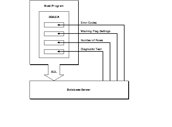

2.1.9.2 SQLCA状態変数
SQLCAは、Oracleでプログラムにランタイム・ステータス情報を渡すために使用されるプログラム変数を定義するデータ構造体です。SQLCAを使用すると、直前に試みた処理に関するOracleからのフィードバックに基づいて、異なる処理を実行できます。たとえば、DELETE文が成功したかチェックし、成功した場合は削除された行数をチェックできます。
SQLCAによって、診断チェックおよびイベント処理ができます。実行時には、Oracleからプログラムに渡されるステータス情報をSQLCAで保持します。SQL文の実行後、Oracleにより図2-2に示すようにSQLCA変数が設定されて、結果が示されます。
INSERT文、UPDATE文またはDELETE文の実行の成否を確認でき、成功した場合には、何行処理されたかを確認できます。文の実行に失敗した場合は、原因の詳細な情報が得られます。

2.4.1.1 SQLCAの宣言
ネストされたプログラムでは、提供される組込みSQLCAの定義はグローバルとして宣言されるため、SQLCAの宣言は上位プログラム内でのみ必要になります。SQLCAは、新しいSQL文が実行されるたびに変更できます。提供されるSQLCAはいつでも変更できるため、ネストされたプログラムで追加のSQLCA領域を宣言する場合にはグローバル指定を削除できます。これはSQLDAおよびORACAにも適用されます。
