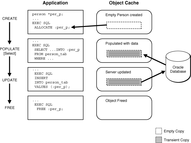

17.4.5 連想アクセス用インタフェースを使用したオブジェクトへのアクセス
SQLを使用してオブジェクトにアクセスする場合、Pro*C/C++アプリケーションは永続オブジェクトの一時コピーを操作します。これは、SELECT、UPDATEおよびDELETEの各文を使用するリレーショナル・アクセス・インタフェースの直接の拡張です。
図17-1では、永続オブジェクトの一時コピーにALLOCATE文でキャッシュを割り当てます。割り当てられるオブジェクトにデータは含まれていませんが、OTTによって生成される構造体の形式をとります。
person *per_p; ... EXEC SQL ALLOCATE :per_p;
SELECT文を実行してキャッシュに移入できます。また、FETCH文やC言語の代入を使用してキャッシュにデータを入れることもできます。
EXEC SQL SELECT ... INTO :per_p FROM person_tab WHERE ...
図のように、INSERT、UPDATEまたはDELETE文を使用して、サーバー・オブジェクトを変更します。データは、次のINSERT文を使用して表に挿入できます。
EXEC SQL INSERT INTO person_tab VALUES(:per_p);
最後に、FREE文を使用して、オブジェクトのコピーに対応するメモリーを解放します。
EXEC SQL FREE :per_p;

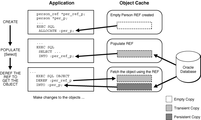

17.5.9 オブジェクトへのナビゲーショナル・アクセス
ナビゲーショナル・アクセス用インタフェースの実例は、図17-2を参照してください。
ALLOCATE文を使用して、personオブジェクトを指すREFのコピー用に、オブジェクト・キャッシュ内のメモリーを割り当てます。割り当てられたREFには、データは含まれません。
person *per_p; person_ref *per_ref_p; ... EXEC SQL ALLOCATE :per_p;
SELECT文を使用してpersonオブジェクトのREFを取り出すことで、割り当てたメモリーに移入します(正確な書式はアプリケーションによって異なります)。
EXEC SQL SELECT ... INTO :per_ref_p;
次に、オブジェクト内で変更できるように、DEREF文を使用してキャッシュ内でオブジェクトを確保します。DEREF文は、ポインタper_ref_pを使用して、クライアント側キャッシュ内でpersonオブジェクトのインスタンスを作成します。personオブジェクトへのポインタper_pが戻されます。
EXEC SQL OBJECT DEREF :per_ref_p INTO :per_p;
C言語の代入文を使用するか、またはOBJECT SET文によるデータ変換を使用して、キャッシュ内でオブジェクトを変更します。

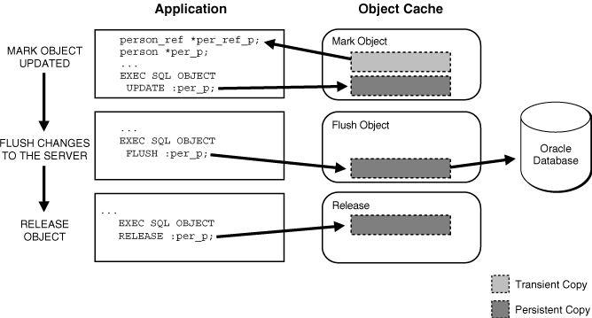

次に、オブジェクトを更新済としてマーク設定する必要があります。図17-3を参照してください。キャッシュ内のオブジェクトを更新済としてマーク設定し、サーバーにフラッシュできるようにするには、次の文を使用します。
EXEC SQL OBJECT UPDATE :per_p;
FLUSH文によって変更結果をサーバーに送ります。
EXEC SQL OBJECT FLUSH :per_p;
オブジェクトをリリースします。
EXEC SQL OBJECT RELEASE :per_p;

17.9.1 連想アクセス
Pro*C/C++を使用して、lastnameの値を「Smith」から「Smythe」に変更する方法を考えてみます。
OTTを実行して、personにマップするC言語の構造体を生成します。Pro*C/C++プログラムに、OTTによって生成されるヘッダー・ファイルをインクルードする必要があります。
アプリケーション内で、クライアント側キャッシュ内の永続メモリーへのポインタ、person_pを宣言します。それからメモリーを割り当てて、戻されたポインタを使用します。
char *new_name = "Smythe"; person *person_p; ... EXEC SQL ALLOCATE :person_p;
これで、永続オブジェクトのコピーにメモリーが割り当てられます。割当て済オブジェクトには、まだデータは含まれていません。
C言語の代入文か、SELECT文またはFETCH文を使用して既存のオブジェクトを取り出し、キャッシュにデータを入れます。
EXEC SQL SELECT VALUE(p) INTO :person_p FROM person_tab p WHERE lastname = 'Smith';
キャッシュ内のコピーに対する変更結果は、INSERT文、UPDATE文およびDELETE文を使用してサーバー・データベースに送信します。
EXEC SQL OBJECT SET lastname OF :person_p TO :new_name; EXEC SQL INSERT INTO person_tab VALUES(:person_p);
次の文を使用してキャッシュ・メモリーを解放します。
EXEC SQL FREE :person_p;
17.9.2 ナビゲーショナル・アクセス
オブジェクト・キャッシュ内に、REFをオブジェクトpersonにコピーするためのメモリーを割り当てます。ALLOCATE文はREFへのポインタを戻します。
person *person_p; person_ref *per_ref_p; ... EXEC SQL ALLOCATE :per_ref_p;
割当て済のREFには、データが含まれていません。データを入れるには、オブジェクトのREFを取り出します。
それからREFを間接参照して、オブジェクトのインスタンスをクライアント側のキャッシュに入れます。間接参照コマンドでは、per_ref_pを使用して、キャッシュ内で対応するオブジェクトのインスタンスを作成します。
EXEC SQL OBJECT DEREF :per_ref_p INTO :person_p;
C言語の代入を使用するか、またはOBJECT GET文を使用して、キャッシュ内のデータを変更します。
/* lname is a C variable to hold the result */ EXEC SQL OBJECT GET lastname FROM :person_p INTO :lname; ... EXEC SQL OBJECT SET lastname OF :person_p TO :new_name; /* Mark the changed object as changed with OBJECT UPDATE command */; EXEC SQL OBJECT UPDATE :person_p; EXEC SQL FREE :per_ref_p;
変更をデータベース内で永続的なものにするために、FLUSHを使用します。
EXEC SQL OBJECT FLUSH :person_p;
サーバーが変更されたため、オブジェクトをリリースできます。リリースされるオブジェクトが、オブジェクト・キャッシュ・メモリーからただちに解放されるとはかぎりません。最近の使用頻度が最も低いスタックに置かれます。キャッシュがいっぱいになると、オブジェクトはメモリーからスワップされます。
リリースされるのはオブジェクトのみで、そのオブジェクトを指すREFはキャッシュ内に残留します。REFをリリースするには、REF用のRELEASE文を使用します。person_pが指すオブジェクトをリリースするには次のようにします。
EXEC SQL OBJECT RELEASE :person_p;
または、確保継続時間が適切に設定されていれば、トランザクション・コミットを発行すると、キャッシュ内のオブジェクトがすべてリリースされます。
