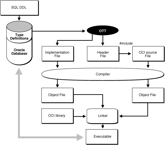

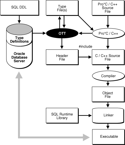

19.2 Object Type Translator(OTT)
Object Type Translator(OTT)は、オブジェクト型と名前付きコレクション型のデータベース定義を、OCIまたはPro*C/C++アプリケーションにインクルードできるC言語の構造体宣言に変換します。
OCIとPro*C/C++のプログラマは、OTTを明示的に起動してデータベース型をC言語の表現に変換する必要があります。また、OCIのプログラマは、タイプ・バージョン表と呼ばれるデータ構造を、プログラムに必要なユーザー定義型の情報で初期化する必要があります。この初期化を実行するためのコードは、OTTによって生成されます。Pro*C/C++では、型のバージョン情報は、Pro*C/C++にパラメータとして渡されるOUTTYPEファイルに記録されます。
ほとんどのオペレーティング・システムでは、コマンドラインからOTTを起動します。OTTは、INTYPEファイルを入力として受け取り、OUTTYPEファイル、1つ以上のC言語のヘッダー・ファイルおよびオプションの実装ファイル(OCIプログラマ用)を生成します。OTTを起動するコマンドの例を次に示します。
ott userid=scott/tiger intype=demoin.typ outtype=demoout.typ code=c hfile=demo.h
このコマンドを実行すると、OTTはユーザー名scottとパスワードtigerを使用してデータベースに接続され、INTYPEファイルdemoin.typ内の指示に従ってデータベース型をC言語の構造体に変換します。その結果、構造体はCODE パラメータで指定したホスト言語(C)用に、ヘッダー・ファイルdemo.hに出力されます。OUTTYPEファイルdemoout.typには、この変換に関する情報が格納されます。

初期化関数は、OCIプログラム内でのみ必要です。Pro*C/C++プログラムでは、Pro*C/C++ランタイム・ライブラリによって型が自動的に初期化されます。

19.3 OCIアプリケーションでのOTTの使用方法
OTTによって生成されるC言語のヘッダー・ファイルと実装ファイルは、データベース・サーバーのオブジェクトにアクセスするOCIアプリケーションで使用できます。ヘッダー・ファイルをOCIコードに取込むには、#include文を使用します。
OCIアプリケーションでは、ヘッダー・ファイルを組み込んだ後、ホスト言語形式のオブジェクト・データにアクセスし、操作できます。
図19-1は、OCIでOTTを使用する場合に必要なステップを示しています。
- SQLを使用してデータベースに型定義を作成します。
- OTTで、オブジェクト型と名前付きコレクション型のC表現を含むヘッダー・ファイルを生成します。INITFILEオプションで命名された実装ファイルも生成します。
- アプリケーションを記述します。OCIアプリケーションでユーザーが記述したコードで、INITFUNC関数を宣言してコールします。
- ヘッダー・ファイルをOCIソース・コード・ファイルにインクルードします。
- OTTで生成された実装ファイルを含めて、OCIアプリケーションがコンパイルされ、OCIライブラリにリンクされます。
- OCI実行可能ファイルをOracleサーバーに対して実行します。

19.4 Pro*C/C++アプリケーションでのOTTの使用について
Pro*C/C++アプリケーションの作成時の型の変換処理は、OCIベースのアプリケーションの作成時よりも簡単です。これは、プリコンパイラで生成されるコードによって自動的にタイプ・バージョン表が初期化されるためです。
Pro*C/C++アプリケーションでは、OTTによって生成されるC言語のヘッダー・ファイルを使用して、データベース・サーバーのオブジェクトにアクセスできます。このヘッダー・ファイルは、#include文によりコードに組み込まれます。ヘッダー・ファイルをインクルードした後は、Pro*C/C++アプリケーションからホスト言語形式でオブジェクト・データにアクセスしたり、オブジェクト・データを操作したりできます。
図19-2は、Pro*C/C++でOTTを使用する場合に必要なステップを示しています。
                           OTTで、オブジェクト型、REF型および名前付きコレクション型のC表現を含むヘッダー・ファイルを生成します。 INTYPEパラメータとしてPro*C/C++に渡されるOUTTYPEファイルも生成されます。
                           ヘッダー・ファイルをPro*C/C++ソース・コード・ファイルにインクルードします。
                           Pro*C/C++アプリケーションをコンパイルし、Pro*C/C++のランタイム・ライブラリSQLLIBにリンクします。
                           Pro*C/C++実行可能ファイルをOracleサーバーで実行します。
前述のステップ2が示すように、OTTによって生成されるOUTTYPEファイルは、Pro*C/C++プログラマにとって特別な用途があります。Pro*C/C++の起動時に、OUTTYPEファイルを新しいINTYPEコマンドライン・パラメータに渡します。このファイルの内容は、OTT生成の構造体に対応付けるデータベース型を決定するためにプリコンパイラで使用されます。OCIでプログラミングしている場合は、バインド、定義および型情報へのアクセスのための特別な関数を使用して、この対応付けを明示的に行う必要があります。
また、プリコンパイラにより、OTTのOUTTYPE(Pro*C/C++のINTYPE)ファイルで名前が付けられた型を使用して、タイプ・バージョン表を初期化するコードが生成されます。
