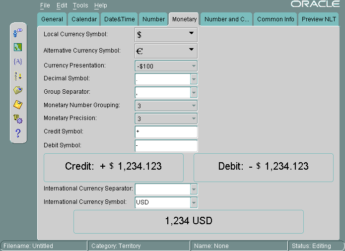

次の画面は、「通貨」タブ・ページでの通貨書式の設定方法を示しています。
図12-14 通貨書式の選択
図12-14の説明が続きます
「図12-14 通貨書式の選択」の説明
各国通貨記号には$が設定されています。代替通貨記号はユーロ記号です。通貨表記には、各国通貨記号、借方記号および数値が順に並びます。「小数点記号」はピリオド、「グループ・セパレータ」はカンマ、通貨数値のグループ化は3です。通貨の精度、つまり小数点以下の桁数は3です。貸方記号は+、借方記号は-です。国際通貨セパレータは空白であるため、フィールドには表示されていません。国際通貨記号(ISO通貨記号)はUSDです。Oracle Locale Builderには、ユーザーが選択した通貨書式の例が表示されます。
リストを使用せずに、独自の値を入力することもできます。
