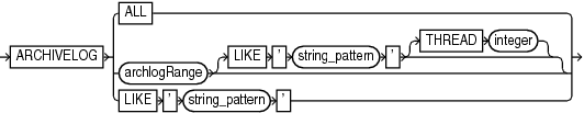

archivelogRecordSpecifier副次句を使用すると、RMANの操作で使用されるアーカイブREDOログ・ファイル・セットを指定できます。
構文
archivelogRecordSpecifier::=
archlogRange::=
セマンティクス
この副次句では、すべてのアーカイブREDOログ・ファイル、または指定したパターンと一致するファイル名のログのいずれかを指定します。
構文要素 説明
ALL
使用可能なすべてのアーカイブ・ログを指定します。
LIKE 'string_pattern'
指定したstring_patternと一致するすべてのアーカイブ・ログを指定します。SQL言語のLIKE演算子で有効なのと同じパターン一致文字を使用して、複数ファイルを一致させることができます。

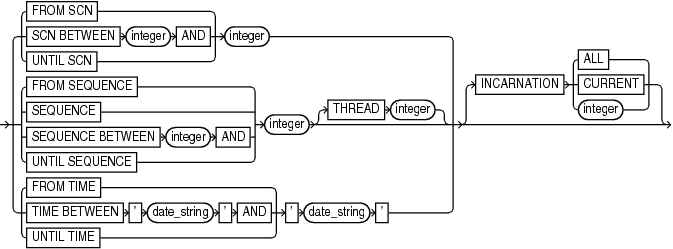

archlogRange
この副次句では、SCN、時刻、リストア・ポイント(タイムスタンプまたはSCNに対するラベル)またはログ順序番号で、アーカイブREDOログ・ファイルの範囲を指定します。この副次句は、データベースのリカバリ可能な時点を識別するのに有効です。
RMANはV$ARCHIVED_LOGまたはRC_ARCHIVED_LOGビューに問合せを行って、範囲に含まれるログを特定します。時刻、SCNまたはリストア・ポイントを指定した場合、RMANはアーカイブREDOログ・ファイルの内容から範囲を特定します。ログが作成またはバックアップされた時刻からではありません。ログ順序番号で範囲を指定した場合、RMANは順序番号を使用して範囲を特定します。
RMANで、範囲内に含まれるログを特定する方法を表4-1に示します。FIRST_TIMENEXT_TIMEなどの列は、V$ARCHIVED_LOGの列を表しています。また、INCARNATION 列は、resetlogs_change#およびresetlogs_time列でv$archived_logと結合されたv$database_incarnation表のインカネーション列に対応しています。
たとえば、FROM SCN 1000 UNTIL SCN 2000と指定した場合、RMANではV$ARCHIVED_LOG.NEXT_SCNの値が1000より大きく、V$ARCHIVED_LOG.FIRST_SCNの値が2000以下のすべてのログが範囲内となります。

FROM SCN integer
アーカイブREDOログ・ファイルの範囲に対する開始SCNを指定します。UNTIL SCNパラメータを指定しない場合、RMANはFROM SCNパラメータで指定したSCNから始まるすべての使用可能なログ・ファイルを組み込みます。
SCN BETWEEN integer AND integer
ログの範囲に対して開始SCNと終了SCNを指定します。この構文は、FROM SCN integer1 UNTIL SCN integer2と同じ意味です。
UNTIL SCN integer
アーカイブREDOログ・ファイルの範囲に対して終了SCNを指定します(範囲決定のルールは、表4-1を参照)。
FROM SEQUENCE integer
一連のアーカイブREDOログ・ファイルに対して開始ログ順序番号を指定します(範囲決定のルールは、表4-1を参照)。
注意: 例4-6に示す構文を使用して、スレッド内のすべてのログ順序番号を指定できます。
SEQUENCE integer
単一のログ順序番号を指定します。
SEQUENCE BETWEEN integer AND integer
ログ順序番号の範囲を指定します。この構文は、FROM SEQUENCE integer1 UNTIL SEQUENCE integer2と同じ意味です。
一連のアーカイブREDOログ・ファイルに対して終了ログ順序番号を指定します(範囲決定のルールは、表4-1を参照)。
   THREAD integer
組み込むアーカイブREDOログ・ファイルが含まれているスレッドを指定します。このパラメータは、Oracle RAC構成のデータベースの場合のみ必要です。
SEQUENCEパラメータにTHREADの指定は必須ではありませんが、ログ順序を指定すると、常にスレッドも暗黙的に指定したことになります。スレッドを指定しなければ、デフォルトで1になります。V$ARCHIVED_LOGを問合せて、ログのスレッド番号を確認してください。
INCARNATION ALL|CURRENT|integer
BACKUPRESTORE、およびLISTコマンドに対してアーカイブREDOログのデータベース・インカネーションを指定します。INCARNATIONでは、現行のアーカイブREDOログ、データベースの以前のインカネーションのアーカイブREDOログ、またはすべてのREDOログのいずれかを指定できます。デフォルトはCURRENTです。
注意: INCARNATION副次句は、LogMinerセッション中にロジカル・スタンバイ・データベースによって受け取られる外部アーカイブREDOログ・ファイルに対しては無効です。通常のアーカイブREDOログ・ファイルとは異なり、外部アーカイブREDOログ・ファイルでは異なるDBIDが使用されるため、ロジカル・スタンバイ・データベースでバックアップまたはリストアすることはできません。
FROM TIME 'date_string'
アーカイブREDOログ・ファイルの範囲に対して開始時刻を指定します(範囲決定のルールは表4-1を参照)。例4-5に、LISTコマンドでのFROM TIMEの使用例があります。
TIME BETWEEN 'date_string' AND 'date_string'
時刻の範囲を指定します。この構文は、FROM TIME 'date_string' UNTIL TIME 'date_string'と同じ意味です。
アーカイブREDOログ・ファイルの範囲に対して終了時間を指定します(範囲決定のルールは表4-1を参照)。例4-4に、BACKUPコマンドでのUNTIL TIMEの使用例があります。
