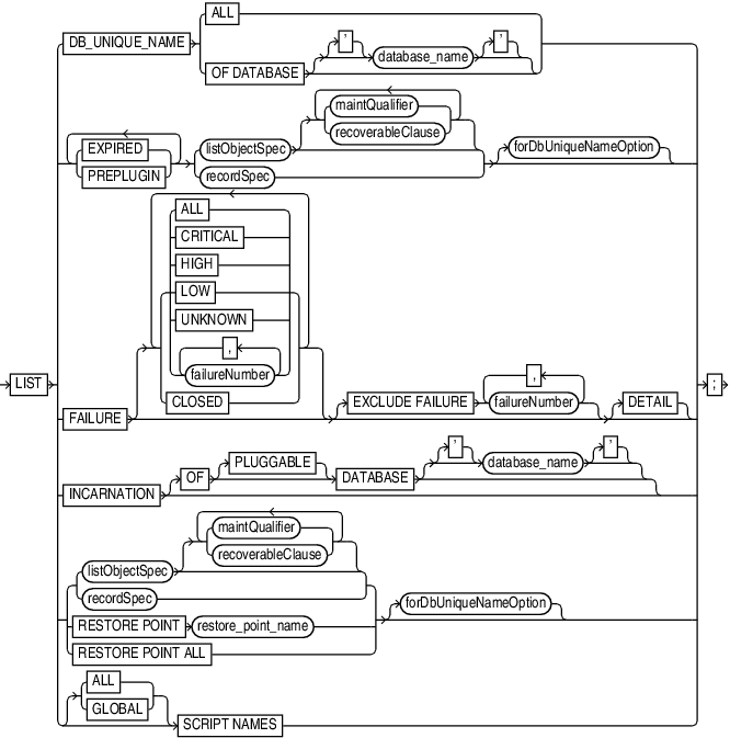

構文

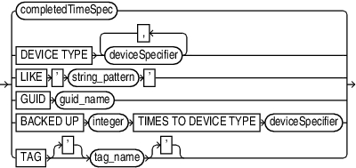

(listObjectSpec::=、recordSpec::=、maintQualifier::=、forDbUniqueNameOption::=、untilClause::=)
(completedTimeSpec::=、deviceSpecifier::=)
(listObjList::=、listBackupOption::=、archivelogRecordSpecifier::=、foreignlogRecordSpecifier::=)
セマンティクス
list
| 構文要素 | 説明 |
リカバリ・カタログに登録されている1つ以上のデータベースの RMANは、リカバリ・カタログに接続している必要があります。また、RMANが、マウントされているかオープンされているターゲット・データベースに接続しているか、または 関連項目: 出力の説明については、表2-28を参照してください。 |
RMANリポジトリに登録されているすべてのデータベースの |
OF DATABASE database_name |
指定された |
リポジトリ内で
プリプラグイン・バックアップをリストします。 |
リストする期限切れオブジェクトのタイプを指定します。 関連項目: 「 |
リストの範囲を制限します。 関連項目: 「 削除されたPDBのバックアップを表示するには、 |
リストする期限切れオブジェクトを指定します。 関連項目: 「 |
Data Guard環境の指定した データベースは RMANは、リカバリ・カタログに接続している必要があります。また、RMANは、マウント済またはオープン状態のターゲット・データベースに接続しているか、 関連項目: この句のオプションについては、「 |
データ・リカバリ・アドバイザによって記録された障害をリストします。RMANが接続しているデータベースは、単一インスタンス・データベースである必要があります。また、フィジカル・スタンバイ・データベース以外である必要があります。 関連項目: 「Oracle RACおよびデータ・リカバリ・アドバイザ」を参照してください データ・リカバリ・アドバイザは、データの損失や破損の原因となる幅広い物理的な問題を検出して修復できます。物理的な破損は、通常、I/Oサブシステムのエラーや人為的エラーが原因で発生します。データ・リカバリ・アドバイザは、一部のタイプの論理的な破損については、検出して処理することができません。このタイプの破損については、Oracleサポート・サービスに問い合せる必要があります。 データ・リカバリ・アドバイザでは、障害とは、一連の修復処置にマップされる永続的なデータの破損のことです。データ障害は、各種チェック(データベースまたはその構成要素の状態を評価する診断手順)で検出されます。それぞれのチェックで、1つ以上の障害が診断され、その障害は一連の修復に対応付けられます。 一般的な例としては、
関連項目: |
ステータスが |
ステータスが |
優先順位が |
優先順位が |
データベースがマウントされるまで優先順位を決定できない障害のみをリストします。 |
障害を障害番号で指定します。 |
クローズされている障害のみをリストします。 |
EXCLUDE FAILURE failureNumber |
指定された障害をリストから除外します。 |
まとめられた障害を展開してリストします。たとえば、あるファイル内の複数箇所でブロックが破損している場合に |
データベースのインカネーションに関する情報を表示します。
関連項目: |
データベースの名前を指定します。 |
OF PLUGGABLE DATABASE pluggable_database_name |
PDBの名前を指定します。指定したPDBのすべてのインカネーションに関する情報が表示されます。 |
リストする期限切れオブジェクトのタイプを指定します。 関連項目: |
リストの範囲を制限します。 関連項目: |
表示するリストを、リポジトリ内のステータスが 関連項目: 「 |
リストするオブジェクトを指定します。 関連項目: |
終了時刻、SCNまたはログ順序番号を指定します。 関連項目: 「 |
RMANリポジトリで認識されているリストア・ポイントを表示します。 関連項目: |
指定されたリストア・ポイントを表示します。 |
RMANリポジトリで認識されているすべてのリストア・ポイントを表示します。 |
Data Guard環境の指定した データベースは RMANは、リカバリ・カタログに接続している必要があります。また、RMANでは、マウントされているかオープンされているターゲット・データベースに接続していることも必要です。 関連項目: この句のオプションについては、「 |
RMANでは、接続されているリカバリ・カタログのすべてのデータベースに定義されているすべてのグローバル・スクリプトおよびローカル・スクリプトが、コメントとともにリストされます。 リカバリ・カタログに接続している必要がありますが、ターゲット・データベースに接続している必要はありません。 |
RMANでは、接続されているリカバリ・カタログで定義されているグローバル・スクリプトのみが、コメントとともにリストされます。 リカバリ・カタログに接続している必要がありますが、ターゲット・データベースに接続している必要はありません。 |
現在のターゲット・データベースで実行できるローカル・スクリプトおよびグローバル・スクリプトがリストされます。 この形式でコマンドを使用するには、ターゲット・データベースとリカバリ・カタログに接続している必要があります。 |

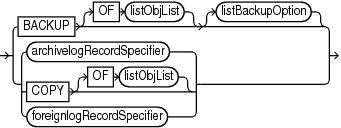

listObjectSpec
この副次句は、リストするオブジェクトのタイプを指定します。
| 構文要素 | 説明 |
バックアップ・セット(バックアップ・ピースの詳細も含む)およびプロキシ・コピーに関する情報を表示します。 関連項目: |
操作するオブジェクトのリストを 注意: 関連項目: 「 |
バックアップのサマリーまたは詳細情報をリストするかどうかを指定します。 |
アーカイブREDOログ・ファイルの範囲情報を表示します。 |
データファイルのコピー、アーカイブREDOログ・ファイルおよびアーカイブREDOログ・ファイルのイメージ・コピーに関する情報のみを表示します。デフォルトでは、 |
操作するオブジェクトのリストを 関連項目: |
外部アーカイブREDOログ・ファイルの範囲情報を表示します。 |
