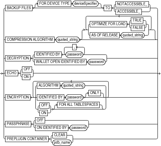

setRmanOption
この副次句では、RUNブロック外で使用可能なSETオプションを指定します。
| 構文要素 | 説明 |
Data Guard環境でのバックアップの可視性を指定します。デフォルトでは、ディスク・バックアップは、バックアップが関連付けられているデータベースにのみ表示されます。関連付けは、データベースの |
バックアップの可視性を変更する必要があるデバイス・タイプを指定します。 |
プライマリ・データベースまたはスタンバイ・データベースで作成されたディスク・バックアップを、これらのバックアップを作成したデータベースに対してのみ使用可能にします。 |
プライマリ・データベースまたはスタンバイ・データベースで作成されたバックアップを、バックアップが作成されたデータベースとは |
COMPRESSION ALGORITHM ' ' |
バックアップ・セットの圧縮アルゴリズムを指定します。このコマンドは、現行のRMANセッションの現行の algorithm_nameに Advanced Compressionオプションを有効にすると、次のいずれかの圧縮レベルを選択できます。
注意: 圧縮率は、通常 様々な圧縮レベルのパフォーマンスはデータベースのデータ、ネットワーク構成、システム・リソースおよびコンピュータ・システムの種類と機能によって異なるため、パフォーマンスについて広く当てはまる統計は得られません。最適なレベルを判断する際は、CPUへの帯域幅およびCPUの実際の速度に関するご使用のシステムのバランスを考慮する必要があります。ご使用の環境で、データに対して様々な圧縮レベルをテストすることをお薦めします。環境、ネットワーク・トラフィックの特徴(ワークロード)およびデータセットに基づいて圧縮レベルを選択します。これは、バックアップ・セットの圧縮レベルが組織のパフォーマンス要件および該当する品質保証契約を満たすようにする唯一の方法です。 注意: サポートされているアルゴリズムは、 関連項目: 『Oracle Databaseリファレンス』の |
OPTIMIZE FOR LOAD {TRUE|FALSE} |
圧縮バックアップを要求したときに、事前圧縮ブロック処理を実行するかどうかを指定します。デフォルトは 関連項目: このオプションの詳細は、『Oracle Databaseバックアップおよびリカバリ・ユーザーズ・ガイド』を参照してください。 |
AS OF RELEASE 'version number' |
リリース・バージョンを指定します。バージョン番号にはリリース番号書式が使用され、リリースを完全修飾するために最大5つの数値が使用されます。たとえば、10.2.0.3.0および11.2は使用可能な値です。このため、将来のリリースで圧縮アルゴリズムが維持されるようになっています。 |
DECRYPTION IDENTIFIED BY password |
デュアル・モードのバックアップまたはパスワードで暗号化されたバックアップを読み取る際に使用する1つ以上の復号化パスワードを指定します。 パスワード暗号化バックアップをリストアするには、正しいパスワードを入力する必要があります。RMANでは、暗号化されたバックアップ・ピースが読み取られると、そのバックアップ・ピースを複合化するための正しいパスワードが検出されるまでリスト内の各パスワードが試用されます。指定したいずれのキーも有効でない場合は、RMANによりエラーが発行されます。 注意: 別のパスワードを使用して作成されたバックアップのグループからリストアを行う場合、 関連項目: 「バックアップ・セットの暗号化」を参照してください |
パスワードベースのソフトウェア・キーストアをオープンするのに使用する必要があるパスワードを指定します。透過モードの暗号化を使用してバックアップ・セットを暗号化する際は、キーストアが使用されます。 データベースまたは表領域が透過的データ暗号化(TDE)を使用し、パスワードベースのソフトウェア・キーストアを使用している場合は、 パスワードベースのソフトウェア・キーストアを使用し、透過的暗号化を使用して作成されたバックアップをリストアする際は、キーストアのオープンに使用するパスワードを指定する必要があります。パスワードベースのソフトウェア・キーストアを使用し、透過的暗号化を使用するように構成されたデータベースを複製する際は、このコマンドを使用して、キーストアのオープンに必要なパスワードを補助インスタンスに指定する必要があります。 指定するパスワードは、 |
RMANコマンドをメッセージ・ログに表示するかどうかを制御します。コマンド・ファイルからコマンドを読み込むとき、RMANはそれらのコマンドを自動的にメッセージ・ログに表示します。標準入力からコマンドを読み取る場合、デフォルトでは、RMANはそれらのコマンドをメッセージ・ログに表示しません。RMANでコマンドを表示するには、コマンド・ファイルを実行する前に このコマンドは、 % rman TARGET / < in_file > out_file
RMANセッションの実行時に、バックアップ・セットを作成する 関連項目: 「バックアップ・セットの暗号化」を参照してください |
ALGORITHM 'algorithm_name' |
このRMANセッション実行時に使用するアルゴリズムを指定します。 |
IDENTIFIED BY password [ONLY] |
次の規則に従って、バックアップの暗号化でユーザー指定のパスワードを採用するかどうかを指定します。
安全なパスワードを作成してください。詳細は、『Oracle Databaseセキュリティ・ガイド』を参照してください。 パスワードは、引用符で囲まない場合、内部で大文字に変換されます。したがって、次の句は、すべて
注意: キーストアベースの暗号化は、パスワードが必要ないため、パスワードベースの暗号化より安全です。パスワード・ベースの暗号化は、バックアップをトランスポータブルにする必要があるため、必要な場合のみ使用してください。 関連項目: 様々な暗号化モードの詳細は、「バックアップ・セットの暗号化」を参照してください |
バックアップ・セットを暗号化するかどうかを指定します。 このオプションは、
すべての表領域の暗号化を制御し、 |
TDEで暗号化された表領域を必要とするバックアップ操作またはリストア操作で設定されたパスフレーズをメモリーから削除します。 TDEで暗号化された表領域のバックアップまたはリストを実行した後は、パスフレーズをオフにすることをお薦めします。 |
TDEで暗号化された表領域のバックアップを作成またはリストアする際にマスター・キーをラップするために使用されるパスフレーズを指定します。 |
プリプラグイン・バックアップを使用するRMANの操作のコンテナを

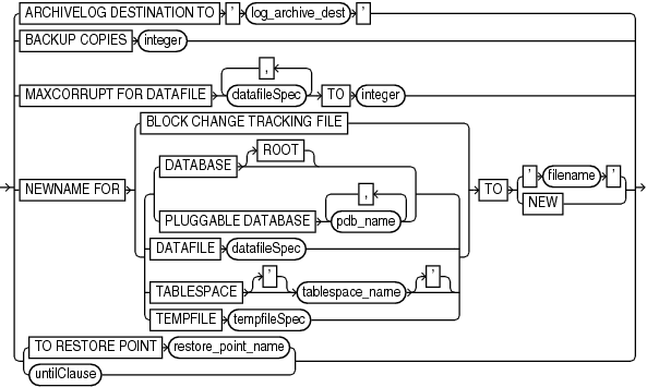

setRunOption
この副次句では、RUNブロック内で使用可能なSETオプションを指定します。
| 構文要素 | 説明 |
ARCHIVELOG DESTINATION TO 'log_archive_dest' |
後続の このコマンドを使用すると、データベースのリストア中に、アーカイブREDOログ・ファイルを異なる場所に移動できます。RMANは、新しくリストアされたアーカイブREDOログ・ファイルの検索場所を認識しているため、 このパラメータは、ディスクには存在していないアーカイブREDOログ・ファイルのリストアに使用します。RMANは、ログをバックアップからリストアする前に、それがディスク上にあるかどうかを必ず最初に調べます。 |
チャネルが作成する各バックアップ・ピースのコピー数として RMANは、バックアップをディスクまたはテープのいずれかに多重化できますが、テープとディスクに同時に多重化することはできません。テープへのバックアップ時に、コピーの数が、使用可能なテープ・デバイスの数を超えないようにしてください。また、
バックアップ・ピースの名前は、 注意: 注意: 制御ファイルのディスクへの自動バックアップは特殊ケースであり、多重化されることはありません。RMANが書き込むコピーは常に1つのみです。 |
MAXCORRUPTFOR DATAFILE datafileSpec TO integer |
指定したデータファイルまたはデータファイルのグループ内でデータベースが許容する未検出のブロック破損数に制限を設定します。デフォルトは0(ゼロ)で、RMANが破損ブロックを許容しないことを意味します。
注意: 関連項目: |
NEWNAME FOR DATABASE |
指定データベースで、 このコマンドでは、データベース内の複数のファイルの名前を変更することができ、各ファイルの名前を個々に設定する場合の素早い代替手段となります(例2-87を参照)。このコマンドでは、一時ファイルの名前は設定されません。
新しい名前は、RMAN TSPITRユーティリティの使用時に、データベース内のファイルに影響を与える後続のすべての
SET NEWNAME FOR DATABASE TO '/oradata1/%b'; SET NEWNAME FOR TABLESPACE users TO '/oradata2/%U'; SET NEWNAME FOR DATAFILE 1 TO '+data'; 前述の一連のコマンドは、順序が異なる次の一連のコマンドと同じです。 SET NEWNAME FOR DATAFILE 1 TO '+data; SET NEWNAME FOR DATABASE TO '/oradata1/%b'; SET NEWNAME FOR TABLESPACE users TO '/oradata2/%U'; 注意: 関連項目: |
CDBで、root内のみのデータファイルと一時ファイルの新しいデフォルト名を設定します。 |
CDBで、指定されたPDB内のみのデータファイルと一時ファイルの新しいデフォルト名を設定します。 |
NEWNAME FOR DATAFILE datafileSpec |
指定したデータファイルのデフォルト名を設定します。 このコマンドによって、各データファイルの名前を個々に指定できます(例2-88を参照)。新しい名前は、RMAN TSPITRユーティリティの使用時に、データベース内のファイルに影響を与える後続のすべての
注意: 関連項目: |
NEWNAME FOR TABLESPACE tablespace_name |
指定した表領域内のファイルのうち、 このコマンドでは、複製した表領域内の複数のファイル名を変更でき、表領域の各ファイルの名前を個々に変更するかわりに使用できます(例2-88を参照)。
新しい名前は、表領域内のファイルに影響を与える後続のすべての 注意: 関連項目: |
CDB内の表領域の名前。同じ名前の表領域が複数のデータベースにある場合があります。名前の前の修飾子によって、表領域が一意に識別されます。 |
NEWNAME FOR TEMPFILE tempfileSpec |
指定した一時ファイルの名前を、指定した名前に変更する後続の 注意: 関連項目: 「 |
リストアされるデータファイルまたは一時ファイルに対して、ユーザー定義ファイル名またはASMディスク・グループを指定します。
注意: formatSpecに定義されているその他の置換変数の使用方法は定義されていません。エラーが発生するものもあり、結果値が0(ゼロ)となり、サポートされていないものもあります。
たとえば、 元のファイルがOracle Managed Filesであるか、またはASMディスク・グループに存在する場合は、RMANによって元のファイルの削除が試行されます。一時ファイルに対して 関連項目: Oracle Managed Filesの詳細は、『Oracle Database管理者ガイド』を参照してください。 |
TO RESTORE POINTrestore_point_name |
リストア・ポイントを作成した時点のSCNを上限として(上限値を含む)、後続の 注意: 定義済のリストア・ポイントは制御ファイルに記録されているため、 |
後続の 関連項目: |

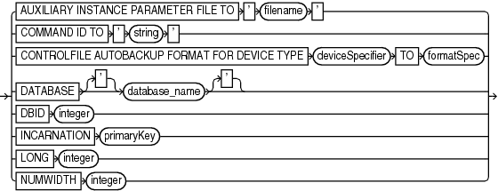

setRmanOrRunOption
この副次句では、RUNブロックの内部または外部で使用可能なSETオプションを指定します。
| 構文要素 | 説明 |
AUXILIARY INSTANCE PARAMETERFILE TO 'filename' |
インスタンスの起動に使用するパラメータ・ファイルへのパスを指定します。このパラメータは、自動補助インスタンスでTSPITRをカスタマイズする場合、または、RMANでRMAN表領域をクローニングする場合に使用できます。 注意: |
指定した文字列をすべてのチャネルの
1番目の形式は、RMANターゲット・データベース接続で使用されます。2番目の形式は、割り当てられたすべてのチャネルについて使用されます。現行のジョブが完了すると、 関連項目: |
CONTROLFILE AUTOBACKUPFORMAT FOR DEVICE TYPE deviceSpecifierTO formatSpec |
指定したデバイス・タイプの制御ファイルの自動バックアップについて、デフォルトのファイル名形式をオーバーライドします。このコマンドは
新しい 関連項目: |
ターゲット・データベースに接続せずに複製する場合に、コピーするデータベース(ソース・データベース)の名前を指定します。また、ターゲット・データベースに接続せずに複製することを選択した場合は、 |
DBIDを指定します。データベースの作成時に計算される一意で32ビットの識別番号です。 RMANは、ターゲット・データベースへの接続時にDBIDを表示します。DBIDを取得するには、
次の場合は、ターゲット接続なしで複製する際に、孤立したインカネーションを指定します。
LONG列に表示する文字数を設定します。最大値は4000で、デフォルトは80です。 |
NUMBER列に表示する文字数を設定します。デフォルトは10です。 |
