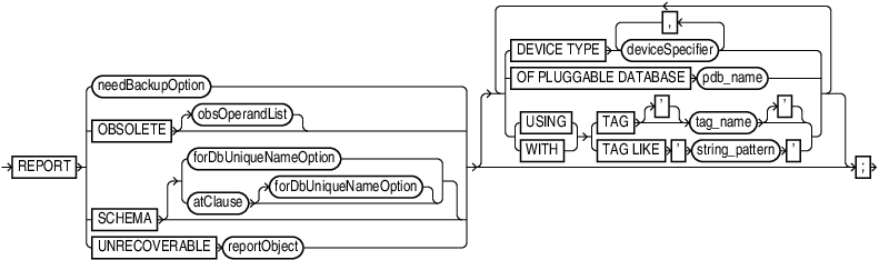

セマンティクス
report
この句では、レポートのタイプを指定します。
| 構文要素 | 説明 |
関連項目: 「 |
RMANリポジトリに記録され、不要になったために削除できる全体バックアップ、データファイルのコピーおよびアーカイブREDOログ・ファイルをリストします。出力の説明は、表3-6を参照してください。このコマンドは、次の2つのステップで使用します。
副次句 注意: |
指定時点でのターゲット・データベースのすべてのデータファイル(永続および一時)と表領域の名前をリストします。出力の説明は、表3-1を参照してください。 forDbUniqueNameOptionが指定されていない |
データベースは RMANは、リカバリ・カタログに接続している必要があります。RMANがターゲット・データベースに接続され、 関連項目: この句のオプションについては、「 |
SCN、ログ順序番号または時間を指定します。 |
リカバリ不能なすべてのデータファイルをリストします。出力の説明は、表3-7を参照してください。 データファイルの最後のバックアップ以降に、データファイル内のオブジェクトに対してリカバリ不能操作が実行されると、そのデータファイルはリカバリ不能とみなされます。リカバリ不能操作では、REDOは生成されません。例は、表データのダイレクト・ロードと 注意: データファイルのバックアップのいずれかが存在しないということのみでは、リカバリ不能とみなされる理由にはなりません。このようなデータファイルは、ファイルの作成時以降のREDOログが存在していれば、 |
DEVICE TYPE deviceSpecifier |
ストレージ・デバイスのタイプを指定します。RMANは、レポート用に指定したデバイスに存在しているバックアップとコピーのみを使用可能とみなします。 |
OF PLUGGABLE DATABASE pdb_name |
TAG tag_name |
TAG LIKE string_pattern |

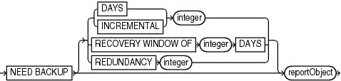

needBackupOption
この句は、バックアップの必要なファイルに関してのみレポートを行います。
| 構文要素 | 説明 |
新しいバックアップが必要で、指定した レポートは、最新のバックアップをリストアすることを前提としています。オプションを指定しなければ、RMANは現行の保存方針の構成を使用します。保存方針が無効化されている場合( |
完全なリカバリのために、指定した日数より多くのアーカイブREDOログ・ファイルを必要とするすべてのデータファイルをリストします。たとえば、 ターゲット・データベースの制御ファイルがマウントされている現行ファイルである場合、RMANはこのレポートに次のような最適化を行います。
リカバリに必要な増分バックアップのしきい値を指定します(例3-21を参照)。データファイルの完全リカバリに 注意: バックアップが存在しないファイルはこのリストに示されないため、それらのファイルを表示するには、 |
RECOVERY WINDOW OF integer DAYS |
指定した日数の期間、リカバリ期間ベースの保存方針を満たすための十分なバックアップがないデータファイル、つまり |
データファイルをバックアップが必要ない範囲にあるとみなすために必要なバックアップまたはコピーの最小数を指定します。つまり、データファイルのバックアップまたはコピーが |

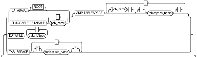

reportObject
この副次句では、レポートに含めるデータファイルを指定します。レポートには、データベース全体(必要に応じて、特定の表領域をスキップ)または表領域のリスト、データファイルのリストを含めることができます。RMANには以前のインカネーションからのオブジェクトが含まれます。
| 構文要素 | 説明 |
データベースにある全ファイルのバックアップまたはデータファイルのコピーをリストします。 注意: |
CDB内のrootを指定します。rootに接続します。 |
CDB内の1つ以上のPDBにあるバックアップまたはデータファイルのコピーをリストします。複数のPDBを指定する場合は、カンマ区切りのリストを使用してください。この構文を使用して1つ以上のPDBに関してレポートするには、rootに接続します。 |
指定したデータファイルをリストします。RMANは、指定したデータファイルを少なくとも1つ含むバックアップまたはデータファイルのコピーについてレポートを作成します。 |
指定した表領域にあるデータファイルをリストします。RMANは、指定した表領域のデータファイルを1つ以上含むバックアップまたはデータファイルのコピーについてレポートを作成します。 CDBのrootに接続している場合は、rootの表領域を参照します。PDBに直接接続している場合は、PDBの表領域を参照します。 |
