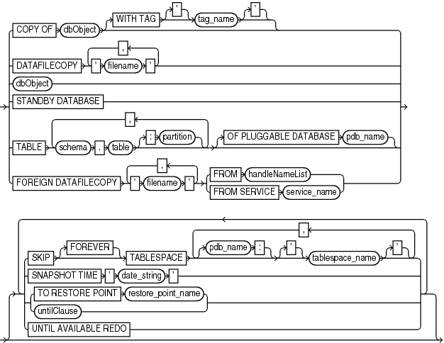

この副次句は、リカバリするファイルを指定します。構文図は、「recoverObject::=」を参照してください。
| 構文要素 | 説明 |
ファイルの最近の増分バックアップと同じ時刻またはそれ以前の時刻にロールフォワードするために、増分バックアップを指定したイメージ・コピーに適用します。既存のイメージ・コピーは上書きされ、リカバリ中はファジー状態になります。RMANでは、イメージ・コピーのリカバリ後に自動バックアップを実行します。 このコマンドを使用すると、データファイル・コピーが更新されますが、このコマンドは、現行のデータファイルのメディア・リカバリではありません。このコマンドを 次の要件が満たされている必要があります。
操作を適用できる増分バックアップに対象となるコピーが複数ある場合は、RMANによって、適切なコピーが1つ選択される。 注意: RMANでは、指定された時刻にリカバリできない場合、エラーではなく警告が発行されます。これは、増分バックアップを使用できないためです。 |
ロールフォワードするイメージ・コピーを識別するタグ名を指定します。 |
増分バックアップを指定したデータファイルのイメージ・コピーに適用します(例3-4を参照)。 |
リカバリを必要とするデータ・ブロックを指定します。 |
増分バックアップを適用し、ロールフォワードしてから、フィジカル・スタンバイ・データベースを再起動します。リフレッシュする必要のあるスタンバイ・データベースを使用しているプライマリ・データベースは、 ターゲットとしてフィジカル・スタンバイ・データベースに接続し、 注意: |
増分バックアップを適用することによって一貫性のある状態にする必要がある外部データ・ファイル・コピーの名前を指定します。これらの外部データ・ファイル・コピーは、 |
FOREIGN DATAFILECOPYファイル名句を使用して指定された外部データファイル・コピーに適用する必要があるクロス・プラットフォーム増分バックアップを含むバックアップ・セットの名前を指定します。 クロス・プラットフォーム増分バックアップを適用するには、次の条件を満たす必要があります。
これらの条件が満たされない場合はエラーが発生し、クロス・プラットフォーム増分バックアップが外部データ・ファイル・コピーに適用されません。 注意: 複数のバックアップ・セットで構成される増分バックアップを外部データ・ファイルのセットに適用することはできません。 |
リカバリする必要がある表または表パーティションを指定します。ターゲット・データベースは、読取り/書込みモードである必要があります。 リカバリを実行する前に、RMANはリカバリ中に使用される補助インスタンスのファイルを格納するのに十分なスペースがターゲット・ホストにあるかをチェックします。十分なスペースがない場合、RMANはエラー・メッセージを表示して終了します。
リカバリされた表をターゲット・データベースにインポートするときに、ターゲット・データベース内に同じ名前の表が存在する場合、エラー・メッセージが表示され、 パーティション表から特定のパーティションのみをリカバリした場合、各パーティションは別々の表としてターゲット・データベースにインポートされます。 例3-8を参照してください |
CDB内の、リカバリする必要がある表または表パーティションが存在するPDBの名前。PDBの表または表パーティションをリカバリするには、rootに接続する必要があります。 |
メディア・リカバリ開始前に、指定された表領域にあるデータファイルをオフラインにします。これらのファイルは、メディア・リカバリが完了した後もオフラインのままです。 このオプションは、一時データのみが含まれている表領域のリカバリを行わないようにしたり、いくつかの表領域のリカバリを延期する場合に有効です。 |
注意: 不完全リカバリを実行する場合は、 |
TABLESPACE tablespace_name |
オフラインにする表領域の名前を指定します。 |
PDB内の表領域の名前。 |
Storage Snapshot Optimizationを使用して作成されたスナップショット・バックアップからの時間ベースのリカバリを指定します。date_stringはスナップショットが完了した時間で、RMANの
関連項目: スナップショット・システムの要件およびスナップショット時間を指定する方法の詳細は、「ストレージ・スナップショットを使用したリカバリ」を参照してください。 |
TO RESTORE POINT restore_point_name |
リストア・ポイントを作成した時点のSCNを上限として(上限値を含む)、 |
1つ以上の表領域で使用する場合、この句は指定された表領域のPoint-in-Timeリカバリ(TSPITR)操作を示します。この句を 関連項目: |
使用可能な最新のアーカイブREDOログおよびオンラインREDOログを特定し、ログが失われた時点にデータベースをリカバリします。
このオプションは、データベース全体のリカバリを実行する場合にのみ使用できます。 PDBのPoint-in-Timeリカバリを実行するには、SCNを指定してリカバリする必要があります。 |

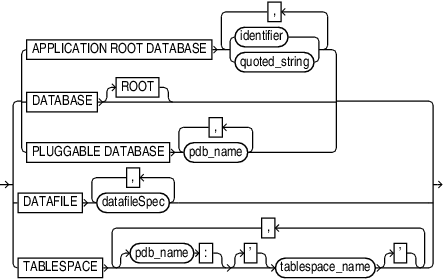

dbObject
この副次句は、データベースまたはデータベースのサブセットのいずれのリカバリを行うのかを指定します。構文図は、「dbObject::=」を参照してください。
| 構文要素 | 説明 |
APPLICATION ROOT DATABASE |
アプリケーション・ルート内のすべてのデータファイルを指定します。
データベースCDB全体を指定します。CDB全体をリカバリするには、 アプリケーション・コンテナで、アプリケーション・コンテナ全体を特定の時点にリカバリします。これには、アプリケーション・ルートに加え、このアプリケーション・ルートに属するすべてのアプリケーションPDBが含まれます。 デフォルトでは、 制御ファイルを失った後にリカバリを行う場合は、RMANでは、ディスク上のデータファイルの実際の位置を指すように制御ファイルを自動的に更新します(例3-5を参照)。 RMANは、データファイルの追加用のREDOを検出すると、追加されるデータファイルを含む表領域がリカバリ中にスキップされないかぎり、新しいデータファイルを自動的に作成します。これは、バックアップの制御ファイルがリカバリされる前にリストアされ、バックアップの制御ファイルに最近追加されたデータファイルのレコードが存在しない場合に実行されます。 |
CDB内のrootのみを指定します。 アプリケーション・コンテナで、アプリケーション・ルートおよびすべてのPDBに属するオンライン・データファイルをリカバリします。 |
CDB内の1つ以上のPDBを指定します。他のPDBは影響を受けず、オープンして操作可能な状態のままにできます。複数のPDBを指定する場合は、カンマ区切りのリストを使用してください。複数のPDBをリカバリするには、 PDBに対してPoint-in-Timeリカバリ、表リカバリ、TSPITRまたは複製のいずれかの操作を実行するには、 アプリケーション・コンテナで、 アプリケーションPDBをリカバリするには、 |
1つ以上のデータファイルのリストをファイル名または絶対データファイル番号で指定します。 ターゲット・データベースはマウントまたはオープン状態である必要があります。データベースがオープン状態の場合は、リカバリするデータファイルがオフラインである必要があります。 リカバリ・カタログを使用していない場合、ファイル名は制御ファイルに記録されているデータファイルの名前にする必要があります。リカバリ・カタログを使用している場合、制御ファイル内の名前が最近更新されている場合でも、データファイルのファイル名はカタログに記録された最新の名前にする必要があります。たとえば、制御ファイルでデータファイル名を変更後、カタログを再同期化する前にインスタンスで障害が発生したとします。 注意: データベース全体をある1つの時点にリカバリしたり、表領域をデータベースの残りの表領域とは異なるある時点にリカバリ(TSPITR)することはできますが、個々のデータファイルを異なる時点へ任意にリカバリすることはできません。TSPITRの詳細は、『Oracle Databaseバックアップおよびリカバリ・ユーザーズ・ガイド』で説明する手順を参照してください。 関連項目: |
1つ以上の表領域のリストを指定します。ターゲット・データベースはマウントまたはオープン状態である必要があります。データベースがオープン状態の場合は、リカバリする表領域がオフラインである必要があります。 rootに接続している場合は、ルート・コンテナ内の表領域を指定します。PDBに接続している場合は、PDBの表領域の名前を指定します。 注意: RMANは、データファイルの追加用のREDOを検出すると、新しいデータファイルを自動的に作成します。これは、バックアップの制御ファイルがリカバリされる前にリストアされ、バックアップの制御ファイルに最近追加されたデータファイルのレコードが存在しない場合に実行されます。 |
PDB内の表領域の名前。同じ名前の表領域が複数のPDBにある場合があります。名前の前の修飾子によって、表領域が一意に識別されます。この構文は、rootに接続している場合にのみ必要です。PDBに直接接続している場合は、 一般的な情報については、前述の |

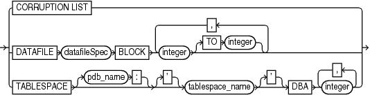

blockObject
この副次句は、リカバリを必要とするデータ・ブロックを指定します。構文図は、 「blockObject::=」を参照してください。ブロック・メディア・リカバリに固有の前提条件については、「RECOVER BLOCKに固有の前提条件」を参照してください。
RECOVER CORRUPTION LISTを使用してV$DATABASE_BLOCK_CORRUPTIONビューに示されたすべてのブロックをリカバリするか、またはデータファイル番号とブロック番号または表領域とデータ・ブロック・アクセス(DBA)を指定できます。RMANで個々のブロックに対して実行できるのは、完全リカバリのみです。
デフォルトでは、フラッシュバック・データベースが有効である場合に、RMANはフラッシュバック・ログを検索して破損ブロックの正常なコピーを見つけます。デフォルトでは、ターゲット・データベースがData Guard環境に存在する場合、RECOVER BLOCKコマンドによってフィジカル・スタンバイ・データベースからプライマリ・データベース(またはその逆)にブロックを自動的に取得できます。
| 構文要素 | 説明 |
このビューには、ブロックとセグメント間の関係を検証して検出できても、個々のブロックのチェックでは検出できない破損については記録されません。 注意: ブロックが修復されたことを確定または検出するRMANコマンドはいずれも、 |
データファイル内の個々のデータ・ブロックまたはその集合をリカバリします。スタンバイまたはプライマリ・データベースからブロックをコピーできます。 ブロック・メディア・リカバリは、データ消失や破損がデータファイル全体ではなく少数のブロックに適用される場合に役立ちます。通常、ブロックの破損は
メディア破損マークが付いているブロックには、リカバリが完了するまでアクセスできません。 注意: 個々のブロックについて実行できるのは、完全リカバリのみです。つまり、すべてのREDOをブロックに適用する前に、リカバリを停止することはできません。 関連項目: |
TABLESPACE tablespace_name DBA integer |
破損ブロックを含む表領域の名前または番号、および破損ブロックのデータ・ブロック・アドレス(DBA)を指定します。ブロック・メディア・リカバリの実行対象は、破損ブロックのみです。 注意: データファイルのヘッダー・ブロック(ブロック1)はリカバリできません。 |
PDB内の表領域の名前。同じ名前の表領域が複数のPDBにある場合があります。名前の前の修飾子によって、表領域が一意に識別されます。 一般的な情報については、前述の |

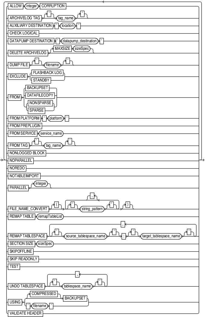

recoverOptionList
この副次句は、各種のリカバリ・オプションを指定します。構文図は、「recoverOptionList::=」を参照してください。
| 構文要素 | 説明 |
リカバリ処理中に許容可能な破損ブロックの数を指定します。REDOログが破損したときのためにこのパラメータを設定できます。 |
リカバリ中に使用するアーカイブ・ログ・バックアップ用のタグを指定します。タグ名には大/小文字区別がなく、すべて大文字で表示されます。リカバリに必要なすべてのアーカイブREDOログ・ファイルがタグ付きのバックアップに含まれていなければ、RMANは使用可能なバックアップから必要に応じてログまたは増分バックアップを使用します。 |
AUXILIARY DESTINATION 'location' |
個々のファイルに対して別の位置が明示的に指定されていない場合は、TSPITRの実行中に作成される補助セットのデータファイル、制御ファイルおよびオンラインREDOログが作成された位置を指定します。 TSPITRで PDBのPoint-In-Timeリカバリの実行中に補助の宛先が指定されていない場合、補助の宛先として高速リカバリ領域が使用されます。補助の宛先が指定されておらず、高速リカバリ領域も構成されていない場合、PDBのリカバリは失敗します。 関連項目: 補助の宛先の詳細は、『Oracle Databaseバックアップおよびリカバリ・ユーザーズ・ガイド』のTSPITRに関する章を参照してください。 |
物理的な破損チェックを通過したデータ・ブロックと索引ブロックについて、行ピースまたは索引エントリの破損などの論理的な破損がないかどうか調べます。RMANは論理的な破損を見つけると、
あるファイルで検出された物理的な破損と論理的な破損の合計数が |
RMANバックアップからリカバリされる表または表パーティションを含むデータ・ポンプ・エクスポート・ダンプ・ファイルの場所を指定します。 データ・ポンプの格納場所を指定しない場合、RMANは、 |
不要になったバックアップまたはコピーからリストアされたアーカイブREDOログ・ファイルを削除します。RMANは、 注意: アーカイブREDOログ・ファイルを高速リカバリ領域にリストアする場合は、デフォルトで |
リストアされたアーカイブREDOログ・ファイルには、 |
リカバリされた表または表パーティションを含むデータ・ポンプ・エクスポート・ダンプ・ファイルの名前を指定します。ダンプ・ファイルの名前を指定しない場合、RMANによってターゲット・データベースのオペレーティング・システムに基づくデフォルト名が割り当てられます。デフォルト名は
リストアするブロックを見つける場合にフラッシュバック・ログを検索しません。デフォルトでは、フラッシュバック・データベースが有効である場合に、RMANでフラッシュバック・ログを検索します。 |
リストアするブロックを見つける場合にフィジカル・スタンバイ・データベースを検索しません。Data Guard環境では、RMANはデフォルトでフィジカル・スタンバイ・データベースのブロックを検索します。 |
バックアップ・セットのみをリストアするように指定します。この句は、ブロック・メディア・リカバリ実行時のみサポートされます。ブロック・メディア・リカバリを実行するには、 |
データファイルのイメージ・コピーのみをリストアします。 この句は、ブロック・メディア・リカバリ実行時のみサポートされます。ブロック・メディア・リカバリを実行するには、 |
FROM SPARSE |
選択された疎バックアップからデータ・ファイルをリストアした後、アーカイブ・ログおよびREDOログからデータ・ファイルをリカバリします。RMANはまず疎バックアップからデータ・ファイルをリストアしてから、データ・ファイルをリカバリします。
注意: この句は、Point-in-Timeリカバリを実行する場合にのみ使用できます。 |
FROM NONSPARSE |
特定の非疎データベースに対して従来の完全リカバリを実行します。最初に非疎バックアップからデータ・ファイルをリストアしてから、リカバリを行います。 注意: この句は、Point-in-Timeリカバリを実行する場合にのみ使用できます。 |
クロス・プラットフォーム・バックアップが作成されたソース・プラットフォームの名前を指定します。指定したプラットフォーム名がクロス・プラットフォーム・バックアップ・ヘッダーに格納されているプラットフォーム識別子と一致する必要があります。 宛先データベースで変換が実行される場合、この句が必要です。( ネットワーク経由でリモート・データベースに接続してクロス・プラットフォームの表領域トランスポートを実行するには、 FOREIGN DATAFILECOPY 'ファイル名'を参照してください。 関連項目: ソースおよび宛先プラットフォーム変換の詳細は、Oracle Databaseバックアップおよびリカバリ・ユーザーズ・ガイドを参照してください。 |
プリプラグイン増分バックアップとプリプラグイン・アーカイブREDOログ・バックアップを使用してPDBをリカバリします。PDBは、ソース非CDBまたは現在のCDBに接続されたPDBになります。 |
リモート・データベースからネットワークを介して転送されたバックアップ・セットを使用してデータファイルをリカバリします。 「リモート・ホストからのファイルを使用したデータファイルと制御ファイルのリストア」を参照してください。 ネットワーク経由でリモート・データベースに接続してクロス・プラットフォームの表領域トランスポートを実行するには、 |
NONLOGGED BLOCK |
物理スタンバイ・データベースで実行されると、
ターゲット・データベースが自動メモリー管理を使用せず、 関連項目: Oracle Data Guard概要および管理 関連項目: 『Oracle Database管理者ガイド』 関連項目: 『Oracle Databaseリファレンス』 |
リカバリ中に使用する増分バックアップ用のタグを指定します。リカバリに必要なすべての増分がタグ付きのバックアップに含まれていなければ、RMANは使用可能なバックアップから必要に応じてログまたは増分バックアップを使用します。タグ名には大/小文字区別がなく、すべて大文字で表示されます。 関連項目: 多重化バックアップ・セットの個別コピーにタグを適用する方法と、バックアップ・タグのデフォルトのファイル名形式については、「 |
メディア・リカバリをパラレルに実行しません。 |
リカバリ中のREDOログの適用を抑止します。増分バックアップのみを適用します。 このオプションは、増分バックアップを使用して 注意: また、スタンバイ・データベースまたは複製データベースを更新する場合も使用できます。 |
リカバリされた表または表パーティションをRMANがターゲット・データベースにインポートする必要がないことを指定します。 リカバリされたオブジェクトは、 必要に応じて、エクスポート・ダンプ・ファイルに含まれる表または表パーティションを明示的にターゲット・データベースにインポートする必要があります。データ・ポンプ・インポート・ユーティリティを使用して、リカバリされたオブジェクトをインポートします。 注意: |
パラレル・リカバリ(デフォルト)を指定します。 デフォルトでは、データベースでパラレルのメディア・リカバリを使用して、メディア・リカバリのロールフォワード・フェーズのパフォーマンスを向上させます。パラレル・リカバリのデフォルトの動作をオーバーライドするには、 メディアのパラレル・リカバリでは、ロールフォワード時に各データ・ブロックに別のプロセスを割り当てる分業体制を使用することで、操作の効率を高めています。プロセスの数は、 通常、リカバリはデータ・ブロックに対する読取りと書込み時にI/Oバウンドとなります。ブロック・レベルでパラレル化すると、リカバリによりI/O合計が増加する場合に、非同期I/Oでのオペレーティング・システム制限をなくすことなどによって、リカバリのパフォーマンスが改善されます。効率的な非同期I/Oが行われるシステムでは、パラレル・メディア・リカバリを使用してもあまりメリットはありません。 注意: 関連項目: 『Oracle Database SQL言語リファレンス』の |
並列度として 各パラレル・スレッドは、1、2個のパラレル実行サーバーを使用します。オプションです。 |
宛先CDBへのPDBのクロス・プラットフォーム・トランスポート中に、ソースCDB上のデータベース・ファイル名を宛先CDB上の対応するファイルにマッピングする方法を指定します。 ファイル名の変換に使用される文字列のペアを指定します。必要な数のソースと宛先の置換文字列のペアを使用できます。たとえば、次のように値を文字列パターンとして設定できます。 |
ターゲット・データベース内のリカバリされた表または表パーティションの名前を変更します。 リカバリされた表または表パーティションは最初に存在していたのとは異なるターゲット・データベース・スキーマにマッピングできます。表または表パーティションを別のスキーマにリカバリする際に、オブジェクトの名前を変更するか、または元のオブジェクト名を保持することもできます。指定されたすべてのオブジェクトを同じターゲット・スキーマにインポートするか別々のターゲット・スキーマにインポートすることもできます。 単一 パーティション表をリカバリするときに、表の一部のパーティションのみを再マップした場合、すべての表パーティションは別々の表としてインポートされます。 注意: |
リカバリされた表または表パーティションを、それらがソース・データベース内で属した表領域とは異なる表領域にインポートします。
REMAPオプションを使用する場合、名前付きの制約と索引はインポートされません。 |
各ファイルを指定のセクション・サイズに分割して、検証をパラレル化します。 「SECTION SIZE sizeSpec」を参照してください。 |
リカバリ中に、オフライン・データファイルをスキップします。 |
リカバリから読取り専用ファイルを除外します。 |
試行リカバリを開始します。 試行リカバリは、標準リカバリの手順で問題が発生した場合に役立ちます。試行リカバリを使用すると、データベースでREDOの適用後を予測し、発生する可能性のある問題を検出できます。試行リカバリでは、標準リカバリと同じ方法でREDOを適用しますが、ディスクへの変更書込みは行わず、試行リカバリの終了時に変更をロールバックします。 注意: 最後の |
UNDO TABLESPACE tablespace_name |
ターゲット時刻にUNDOセグメントを持つ表領域のリストを指定します。 TSPITR中は、RMANではTSPITRターゲット時刻にUNDOセグメントがあったのはどの表領域かという情報が必要です。通常、この情報は、リカバリ・カタログを使用している場合はそのリカバリ・カタログにあります。 リカバリ・カタログがないか、リカバリ・カタログ内に情報がない場合、RMANでは、ターゲット時刻にUNDOセグメントを持つ一連の表領域が現在UNDOセグメントを持つ一連の表領域と同一である場合に続行します。この仮定が正しくない場合、TSPITRは失敗してエラーが表示されます。この場合は、 |
PDBのクロス・プラットフォーム・トランスポートを異なる宛先CDBに対して実行します。PDBを宛先CDBに組み込むために必要なメタデータが含まれるXMLファイルは、 |
RMANがリカバリに必要なファイルのリストアに使用できるバックアップをレポートして検証します(リストアは行いません)。
関連項目: |
