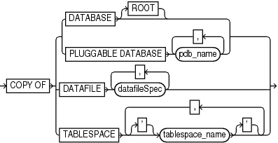

copyOfSpec::=

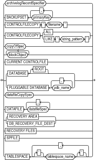

validateObject
この副次句では、検証するデータベース・ファイルを指定します。構文は、「validateObject::=」を参照してください。
| 構文要素 | 説明 |
アーカイブREDOログ・ファイルの範囲を検証します。 |
バックアップ・セットの主キーを取得するには、
バックアップ・セット内の1つ以上のバックアップ・ピースが欠落または破損している可能性がある場合は、 自動チャネルを構成していない場合は、 注意: バックアップ・セットのコピーが複数存在する場合は、RMANにより最新のコピーのみが検証されます。 |
CONTROLFILECOPY{'filename' | ALL |LIKE 'string_pattern'} |
制御ファイルのコピーを検証します。次のいずれかの方法で制御ファイルのコピーを指定できます。
制御ファイルのコピーは、 |
データファイルおよび制御ファイルのイメージ・コピーを検証します。 関連項目: 詳細は、「 |
現行の制御ファイルを検証します。 |
CDB全体を検証します。 プラガブル・データベース(PDB)に接続している場合は、PDBを検証します。 RMANではすべてのデータ・ファイルおよび制御ファイルを検証します。データベースが現在サーバー・パラメータ・ファイルを使用している場合は、RMANがサーバー・パラメータ・ファイルを検証します。 注意: オンラインREDOログ・ファイルおよび一時ファイルは検証されません。 |
CDBルートのみを検証します。 |
CDBで、指定されたPDBを検証します。複数のPDBを指定する場合は、カンマ区切りのリストを使用してください。 |
データファイル・コピーの検証時に、RMANはブロックの破損をチェックしますが、破損が発見されても検証を終了しません。 関連項目: 詳細は、「 |
検証を必要とするブロックを含む1つ以上のデータファイルのリストを指定します。 注意: 検証する場合は、対象となるデータファイルをオフライン化する必要はありません。 関連項目: 「 |
現行および前回のすべての高速リカバリ領域の指定先に作成されたリカバリ・ファイルを検証します。リカバリ・ファイルは、全体および増分のバックアップ・セット、制御ファイルの自動バックアップ、アーカイブREDOログ・ファイルおよびデータファイルのコピーです。フラッシュバック・ログ、現行の制御ファイルおよびオンラインREDOログは検証されません。 |
ディスク上のすべてのリカバリ・ファイルに対して、高速リカバリ領域に格納されているか、ディスクの別の場所に格納されているかに関係なく検証を行います。リカバリ・ファイルには、全体および増分のバックアップ・セット、制御ファイルの自動バックアップ、アーカイブREDOログ・ファイルおよびデータファイルのコピーが含まれます。フラッシュバック・ログは検証されません。 |
データベースで現在使用されているサーバー・パラメータ・ファイルを検証します。RMANでは、サーバー・パラメータ・ファイルの他のコピーは検証できません。また、インスタンスの起動に初期化パラメータ・ファイルが使用された場合、サーバー・パラメータ・ファイルは検証できません。 |
TABLESPACE tablespace_name |
指定した表領域を検証します。RMANは、表領域名をデータファイルのリストに内部的に変換してから、表領域を現在構成しているデータファイルをすべて検証します。RMANは、指定した表領域の現在メンバーになっているデータファイルをすべて検証します。 CDBのrootに接続している場合は、rootの表領域を参照します。PDBに直接接続している場合は、PDBの表領域を参照します。 |
