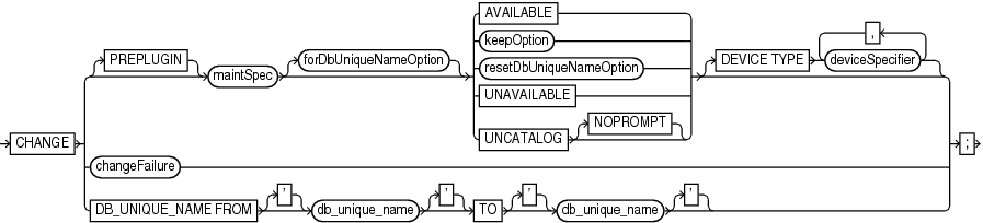

change::=
(maintSpec::=、forDbUniqueNameOption::=、keepOption::=、deviceSpecifier::=)
(listObjList::=、archivelogRecordSpecifier::=、maintQualifier::=、recordSpec::=、deviceSpecifier::=)

change
この句を使用すると、RMANリポジトリのレコードのステータスを変更できます。ステータスを変更するRMANリポジトリ・レコードの主キーを取得するには、LISTコマンドを実行するか、リカバリ・カタログ・ビューに問合せを行います。

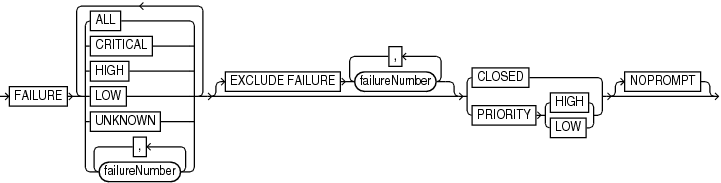

changeFailure
この句を使用すると、障害のステータスを変更できます。障害のリストを表示するには、LIST FAILUREコマンドを使用します。
| 構文要素 | 説明 |
自動診断リポジトリに記録されている障害について、その優先順位を変更したり、障害をクローズすることができます。デフォルトでは、変更を実行する前にRMANによって確認のプロンプトが表示されます。 RMANが接続しているデータベースは、単一インスタンス・データベースである必要があります。また、フィジカル・スタンバイ・データベース以外である必要があります。 |
