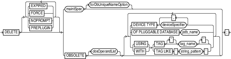

セマンティクス
構文要素 説明
FORCE
指定したファイルを(メディア上に存在するかどうかに関係なく)削除し、リポジトリ・レコードを削除します(例2-80を参照)。
削除されたオブジェクトに関するI/Oエラーは無視されます。また、RMANでは、CONFIGURE ARCHIVELOG DELETION POLICYの設定も無視されます。RMANでは、ジョブが終了すると、削除されたオブジェクトの数が表示されます。
NOPROMPT
先にファイル・リストを表示したり確認を求めるプロンプトを表示せずに、指定したファイルを削除します。DELETE NOPROMPTコマンドでは、削除される各項目が表示されます。
PREPLUGIN
プリプラグイン・バックアップを削除し、そのリポジトリ・レコードを削除します。
EXPIRED
リポジトリ内のステータスがEXPIREDになっているファイルのみを削除します(例2-77を参照)。CROSSCHECKコマンドの実行時にファイルが存在しないか、アクセスできなければ、RMANではバックアップとコピーが期限切れとしてマークされます。期限切れのファイルを判断するには、LIST EXPIREDコマンドを実行します。
DELETE EXPIREDコマンドを実行したときに、なんらかの理由でEXPIREDのマークが付いたバックアップが存在している場合、RMANはその物理ファイルを削除しません。
maintSpec
バックアップおよびコピーを削除します。
maintQualifier句で削除ルールを設定できます。たとえば、テープにバックアップされるアーカイブREDOログ・ファイルを削除できます(例2-79を参照)。
削除されたPDBのバックアップを削除する場合、PDBをそのGUIDで指定します。DELETEコマンドでGUID句を使用して、削除されたPDBのバックアップを削除します。dba_pdb_historyビューには、削除されたPDBのGUIDが含まれます。
注意: DELETE ARCHIVELOG ALLでは、アーカイブ・ログの削除方針のみが考慮され、構成済の保存方針は考慮されません。
注意: CDBでは、アーカイブREDOログを削除するため、SYSDBAまたはSYSBACKUP権限を持つユーザーとしてrootに接続する必要があります。PDBへの接続時には、アーカイブREDOログを削除することはできません。
関連項目: maintSpecおよびmaintQualifierを参照してください
forDbUniqueNameOption
Data Guard環境の指定したDB_UNIQUE_NAMEのみに関連付けられたmaintSpecのバックアップおよびコピーを削除します。
注意: DELETE OBSOLETEコマンドでFOR DB_UNIQUE_NAMEオプションを使用することはできません。
RMANは、指定したDB_UNIQUE_NAMEに関連付けられたテープ・バックアップを正常に削除すると、これらのファイルのメタデータをリカバリ・カタログから削除します。これらのファイルがData Guard環境の別のデータベースに関連付けられているためにRMANが削除を実行できない場合は、それらのファイルが関連付けられているデータベースで、同じDELETE操作をファイルに実行するように求めるプロンプトが表示されます。
注意: FORCEを使用して、デフォルトの動作をオーバーライドしたり、RMANが別のデータベースに関連付けられたファイルを削除するように指定することはできません。このように、RMANでは、SBTの不適切なRMAN構成による誤った削除操作を防止しています。削除が許可されていないファイルのメタデータを削除するには、CHANGE RESET DB_UNIQUE_NAMEコマンドを使用します。
関連項目: この句のオプションについては、forDbUniqueNameOptionを参照してください
OBSOLETE
RMANリポジトリに記録されているデータファイルのバックアップとコピーのうち、不要になったものを削除します(例2-78を参照)。また、不要なアーカイブREDOログ・ファイルおよびログ・バックアップもRMANによって削除されます。
RMANでは、データファイルのうち不要になったバックアップとコピーが判別されてから、ログ(およびそのバックアップ)が不要になる時期が判断されます。RMANでは、データファイルの作成は、保存するログの決定時にバックアップとみなされます。
RMANでは、まずobsOperandListで指定したオプションを使用して、不要になったファイルが判断されます。obsOperandListでオプションを指定しなければ、RMANでは、CONFIGURE RETENTION POLICYで指定したオプションが使用されます。
注意: DELETE OBSOLETEでは、バックアップの保存方針のみが考慮されます。不要なログの決定に、構成済のアーカイブ・ログの削除方針が使用されることはありません。これとは対照的に、DELETE ARCHIVELOG ALLでは、構成済のアーカイブ・ログの削除方針のみが考慮されます。
注意: KEEP UNTIL TIME句を使用して作成されたバックアップは、指定したKEEP時間が過ぎると不要となり、DELETE OBSOLETEによって削除されます。KEEP時間が期限切れになったアーカイブ・バックアップのバックアップ保存方針は考慮されません。
注意: DELETE...OBSOLETEコマンドは、リカバリ・アプライアンスとして一般的に知られるZero Data Loss Recovery Applianceへのバックアップの保存には使用できません。
   obsOperandList
不要になるバックアップとコピーの判断基準を指定します。
関連項目: obsOperandListを参照してください
   DEVICE TYPE    deviceSpecifier
削除の対象を、指定したデバイス・タイプで作成された不要なバックアップとコピーのみに制限します。
関連項目: deviceSpecifierを参照してください
   OF PLUGGABLE DATABASE pdb_name
削除の対象を、不要なバックアップおよびPDB pdb_nameのコピーに制限します。
   TAG tag_name
削除の対象を、tag_nameで指定されたタグを持つ不要なバックアップおよびコピーに制限します。
   TAG LIKE string_pattern
削除の対象を、指定した文字列パターンに一致するTAG値を持つ不要なバックアップおよびコピーに制限します。
