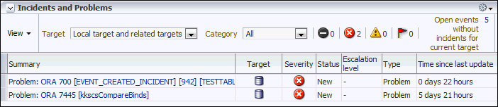

アラートがOracle Databaseによって生成されると、データベースのホームページの「インシデントと問題」セクションに表示されます。
図6-1は、データベースのホームページの「インシデントと問題」セクションを示しています。このセクションは、ページのデフォルトのレイアウトで、「SQL監視 - 過去1時間」セクションの下にあります。
Oracle Enterprise Manager Cloud Control (Cloud Control)により、アラートの電子メール、ページャまたはテキスト・メッセージによる送信を構成できます。
アラートへの対応手順:
データベース・ホームページにアクセスします。
詳細は、「データベースのホームページのアクセス」を参照してください。
「インシデントと問題」セクションの表で、調べるアラートを検索して、「サマリー」列のリンクをクリックします。

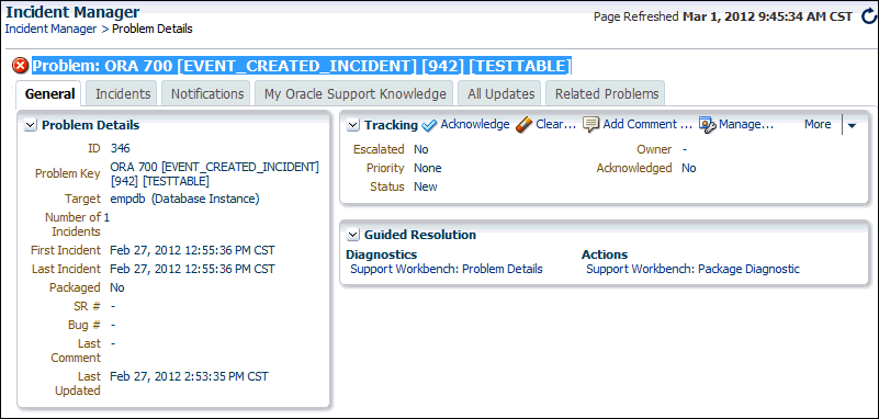

「データベース・ログイン」ページが表示されたら、管理者権限のあるユーザーとしてログインします。アラートの詳細情報のある「インシデント・マネージャ」ページが表示されます。たとえば、図6-1の「サマリー」列の最初の行の値をクリックすると、図6-2に示すインシデント・マネージャの「問題の詳細」ページが表示されます。「一般」サブページが選択されます。
次のうち1つまたは両方の操作を実行します。
他のタブをクリックして、サブページの情報を表示します。
「一般」サブページの「トラッキング」セクションの1つ以上のアクションを実行します。
「ガイドされた解決」セクションで、「サポート・ワークベンチ: 問題の詳細」をクリックして、診断情報を表示します。診断データをパッケージ化してOracleサポートへアップロードするには、「サポート・ワークベンチ: パッケージ診断」をクリックします。

「インシデントと問題」セクションで、表の「サマリー」列のリンクをクリックします。セクションのスクリーンショットは、図6-1を参照してください。
インシデント・マネージャ問題の詳細ページが表示されます。インシデントまたは問題が手動でクリアできる場合には、「トラッキング」セクションに「クリア」ボタンが表示されます。
「クリア」ボタンが表示されない場合の処理内容。問題をクリアする方法は?
「トラッキング」セクションで、「クリア」をクリックします。
