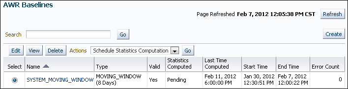

  3. 「Manage Snapshots and Baselines」で、「ベースライン」の横にある数値をクリックします。
    「AWRベースライン」ページには、既存のベースラインのリストが表示されます。

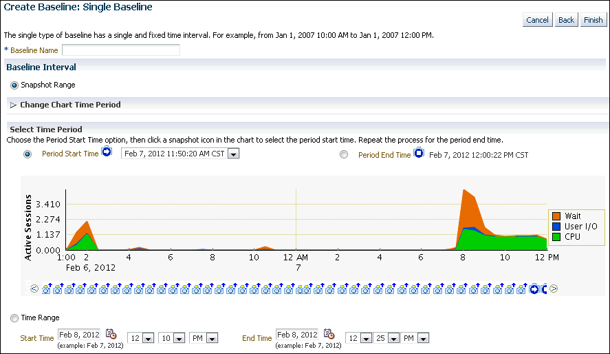

  7. 「ベースライン名」フィールドにベースラインの名前を入力します。

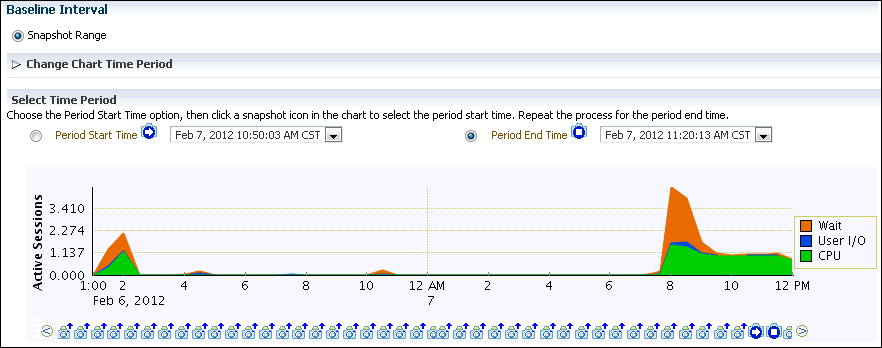

  8. 「ベースライン間隔」で、ベースラインに対してスナップショット範囲または時間範囲のどちらを使用するかを選択します。次のいずれかの操作を行います。
    • 範囲を使用するには、「スナップショット範囲」を選択します。ステップは次のとおりです。
      • 「期間の選択」で「期間開始時間」を選択してベースラインの開始時間を選択し、「アクティブ・セッション」グラフの下にある目的の開始時間と対応するスナップショット・アイコンを選択します。
      • 「期間終了時間」を選択してベースラインの終了時間を選択し、「アクティブ・セッション」グラフの下にある目的の終了時間と対応するスナップショット・アイコンを選択します。
      • オプションで、「アクティブ・セッション」グラフに表示されない、以前のスナップショットを表示するには、「グラフの期間の変更」を開きます。次に、「グラフの開始日」フィールドに目的の開始日を、「グラフの終了日」フィールドに目的の終了日を入力して、「実行」をクリックします。
      この例では、2012年2月7日午前10時50分から午前11時20分までのスナップショット範囲が選択されています。

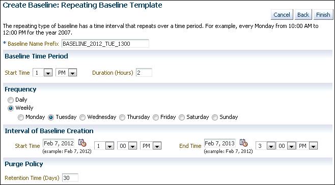

  3. 「繰返し」を選択して、「続行」をクリックします。
    ベースラインの作成(ベースライン・テンプレートの繰返し)のページが表示されます。
  4. 「ベースライン名の接頭辞」フィールドにベースライン名の接頭辞を入力します。
  5. 「ベースライン期間」で、ベースラインがAWRのデータ収集を開始する時刻と、ベースライン収集の期間を指定します。
  6. 「頻度」で、次のいずれかの操作を行います。
    • 毎日ベースラインを繰り返す場合、「毎日」を選択します。
    • 毎週ベースラインを繰り返す場合、「週」を選択して、ベースラインを繰り返す曜日を選択します。
  7. 「ベースラインの作成間隔」の下で、次のステップを実行します。
    1. 「開始時間」フィールドで、データ収集を開始する必要があるとき、将来の日と時間を選択します。
    2. 「終了時間」フィールドで、データ収集を終了する必要があるとき、将来の日と時間を選択します。
  8. 「ポリシーのパージ」で取得されたベースラインの保持日数を入力します。
  9. 「終了」をクリックします。
    ベースライン名の接頭辞と同じ名前のベースライン・テンプレートが作成されます。ベースライン・テンプレートは、Oracle Databaseで将来におけるベースラインを自動的に生成できるようにする仕様です。
    この例では、2009年の2月6日から2010年の2月6日まで、毎週月曜の午前8時から午前10時まで繰り返すベースラインを作成します。取得された各ベースラインは30日後に期限切れになります。

    計算されていないベースラインを選択します。これらのベースラインは、「計算された統計」列の「いいえ」で識別されます。
  3. 「アクション」リストで、「スケジュール統計の計算」を選択し、「実行」をクリックします。

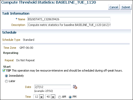

    「しきい値統計の計算」ページが表示されます。
    この例では、ベースラインBASELINE_TUE_1120の統計を計算しています。
  4. 「名前」フィールドに、タスク名を入力します。
    または、システムで生成された名前を選択して使用できます。
  5. 「説明」フィールドに、タスクの説明を入力します。
    または、システムで生成された説明を選択して使用できます。
  6. 「開始」で、次のいずれかの操作を行います。
    • タスクの送信後、「即時」を選択して、すぐにタスクを実行できます。
    • 「後で」を選択して、「日付」、および「時間」フィールドで指定した時間を使用してタスクを実行します。
    この計算はリソース集中型であるため、オフピーク時に実行するようにスケジュールすることができます。
  7. 「発行」をクリックします。
    「AWRベースライン」ページが表示されます。選択したベースラインに対してスケジュールされたことがメッセージで通知されます。

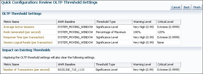

  4. 「ワークロード・プロファイル」で、データベースの使用状況に応じて次のいずれかのオプションを選択します。
    • 主としてOLTP(トランザクション処理のみ、24時間)
    • 主としてデータ・ウェアハウス(問合せとロード集中型)
    • 代替(日中はOLTP、夜間はバッチ)
    この例では、主としてOLTPが選択されました。
  5. 「続行」をクリックします。
    「クイック構成: OLTPのしきい値設定の確認」ページが表示されます。
  6. メトリックしきい値の設定を確認し、「終了」をクリックします。

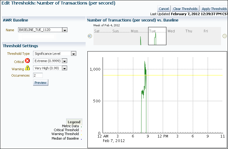

選択した変動ベースラインのメトリックしきい値を設定する手順:
  1. 「ベースライン・メトリックしきい値」ページにアクセスします(デフォルトの移動ベースラインのメトリックしきい値の設定を参照)。
  2. 「表示」リストで、「基本メトリック」を選択します。
    「ベースライン・メトリックしきい値」ページが表示されます。
  3. 「カテゴリ/名前」列で、しきい値を選択または変更するメトリックのリンクをクリックします。
    たとえば、「トランザクション数/秒」をクリックします。
    「しきい値の編集: トランザクション数/秒」が表示されます。
    このページのグラフでは、24時間のメトリック・アクティビティの簡単な表示および詳細な表示が示されます。一番上の簡単なグラフで、24時間に対して示されるメトリック値を表示する日をクリックします。
  4. 「AWRベースライン」の「名前」リストで、デフォルトのSYSTEM_MOVING_WINDOWまたは「AWRベースライン」ページで作成したベースラインの名前のいずれかを選択します。
    「AWRベースライン」ページから統計の計算をスケジューリングし、統計が静的ベースラインにおける計算を終了した後、「AWRベースライン」リストにベースラインが表示されます。
    この例では、BASELINE_TUE_1120が選択されています。
    ページがリフレッシュされ、選択したベースラインのグラフが表示されます。
  5. 「しきい値の設定」セクションで次のステップを実行して設定を変更します。
    1. 「しきい値のタイプ」リストで、タイプを選択します。
    2. 「クリティカル」リストで、レベルを選択します。
    3. 「警告」リストで、値を選択します。
    4. 「発生」リストで、値を選択します。
  6. 「しきい値の適用」をクリックします。
    ベースライン・メトリックしきい値ページが再表示されます。ページには、変更後のメトリックしきい値設定が表示されます。

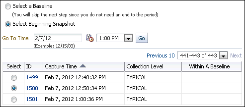

    • スナップショットのペアを比較するには、「最初のスナップショットの選択」を選択して2番目の期間で使用する最初のスナップショットを選択し、「次へ」をクリックします。
      この例では、2012年2月7日午後1:00時点のスナップショット18が選択されています。

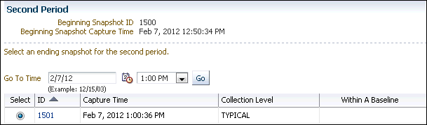

  6. レポートに含めるスナップショット期間の最後のスナップショットを選択し、「次」をクリックします。
    この例では、2009年2月7日午後12:50時点のスナップショット1500が選択されています。

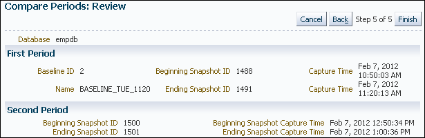

    「期間の比較: 確認」ページが表示されます。
  7. レポートに含まれる期間を確認して、「終了」をクリックします。

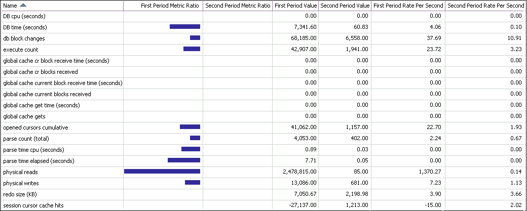

    この例は、ほとんどすべてのメトリックにおいて、第1期間で多くのリソースが消費されていることを示しています。棒グラフは、2つの期間にわたる値の比率を示しています。棒グラフがない場合は値が同一であることを示しています。この例のレポートでは、最初の期間の1秒当たりのデータベース・ブロックの変更と解析時間が、2番目の期間よりも大幅に多くなっています。

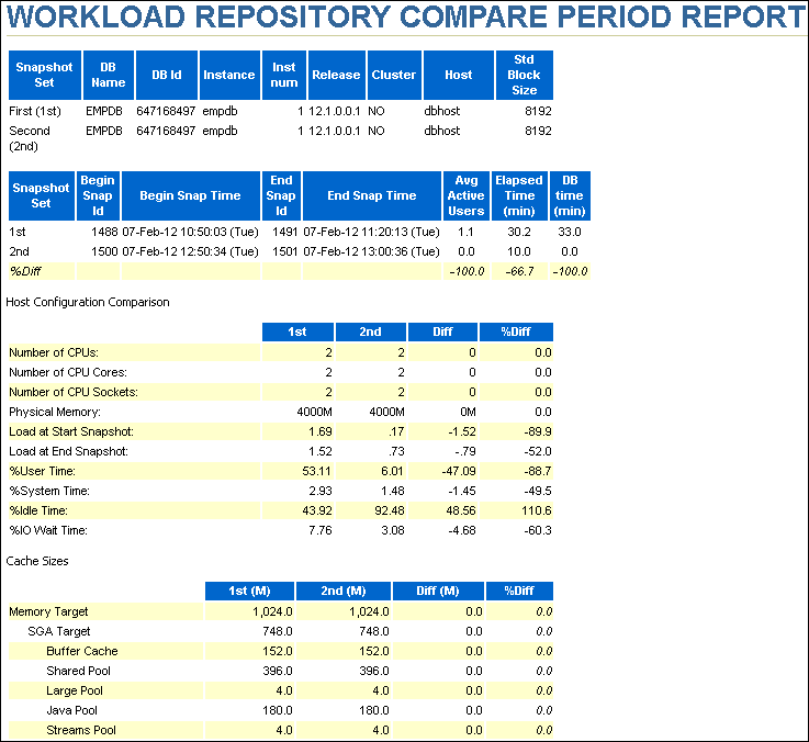

図9-1はAWR期間の比較レポートの一部を示しています。
図9-1 AWR期間の比較レポート
図9-1の説明が続きます
「図9-1 AWR期間の比較レポート」の説明
AWR期間の比較レポートは、次のセクションに分かれています。
AWRの期間比較レポートのサマリー
レポート・サマリーはAWR期間の比較レポートの一部で、スナップショット・セットおよびレポートで使用される負荷に関する情報を示します。レポート・サマリーは次のセクションで構成されています。
スナップショット・セット
スナップショット・セットに関するセクションに、インスタンス、ホストおよびスナップショットの詳細などのこのレポートに使用されたスナップショット・セットに関連する情報が表示されます。
図9-1に示す例では、1番目のスナップショット期間は、2月7日の10:50から11:20までにパフォーマンスが安定していた時間に対応しています。2番目のスナップショット期間は、同じ日の12:50から13:00にパフォーマンスの低下が発生した時間に対応しています。
ホスト構成の比較
「ホスト構成の比較」セクションでは2つのスナップショット・セットで使用したホスト構成を比較します。たとえば、前述のレポートでは物理メモリーとCPUの数を比較します。構成の差異は、「%Diff」列に割合として数値化されます。
キャッシュ・サイズ
「キャッシュ・サイズ」セクションでは、2つのスナップショット・セットで使用したデータベース構成を比較します。たとえば、前述のレポートでは、SGAとログ・バッファのサイズを比較します。構成の差異は、「%Diff」列に割合として数値化されます。

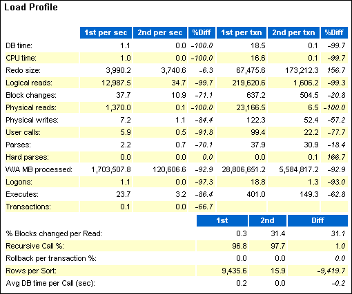

ロード・プロファイル
「ロード・プロファイル」セクションでは、2つのスナップショット・セットで使用された負荷が比較されます。負荷の差異は、「%Diff」列に割合として数値化されます。
この例では、1番目の期間の1秒当たりのデータベース時間が100%高くなっています。1秒当たりのCPU時間は100%高くなっています。

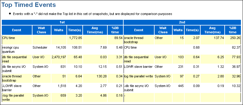

上位タイム・イベント
上位の時間消費イベント・セクションは、レポートで最も役に立つセクションのひとつです。このセクションには、各スナップショット・セットで総DB時間を最も高い割合で消費する5つのイベントまたは操作が表示されます。
この例では、1番目のCPU時間およびデータベース・ファイルの順次読取りの待機数が2番目の期間より大幅に多くなっています。
