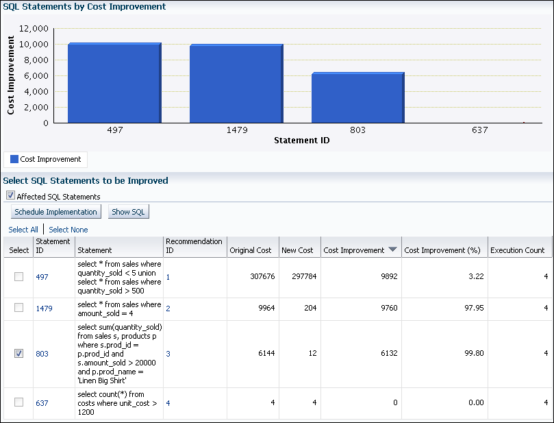

SQLアクセス・アドバイザ推奨事項の確認
SQLアクセス・アドバイザには推奨事項がグラフィカルに表示され、リンクが示されるので、推奨事項によって改善されるSQL文を簡単に確認することができます。SQLアクセス・アドバイザによって作成された各推奨事項は、その利点を得るSQL文にリンクされます。

SQLアクセス・アドバイザ推奨事項の確認: SQL文
「SQL文」サブページはコストの改善幅順によりワークロードにあるSQL文をランク付けします。このページを使用して、ワークロードで分析したSQL文の詳細を表示できます。
SQL文の確認手順:
「タスクの結果」ページにアクセスします。(「SQLアクセス・アドバイザ推奨事項の確認」を参照)。
「SQL文」をクリックします。
「SQL文」サブページが表示されます。
「コスト改善順のSQL文」グラフを使用してワークロード内のコストの改善幅順にSQL文を表示します。
「改善するSQL文の選択」で、各SQL文が文ID、SQLテキスト、関連する推奨事項、コスト改善および実行数とともにリストされます。
上位SQL文に関連する推奨事項の実装にはワークロードのパフォーマンス全体に最も大きな利点があります。この例では、IDが3の推奨事項の実装により、IDが803のSQL文のコストが99.80%改善されるという大きな利点を得られます。
推奨事項のSQLテキストを表示するには、推奨事項を選択し「SQL表示」をクリックします。
選択した推奨事項で「SQL表示」ページが表示されます。
