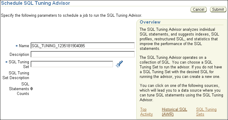

「名前」フィールドに、SQLチューニング・タスクの名前を入力します。
指定がない場合、SQLチューニング・アドバイザはシステムで生成された名前を使用します。

「SQLチューニング・アドバイザのスケジュール」ページが再表示されます。
選択した文のSQLテキストを表示するには、「SQL文」を開きます。

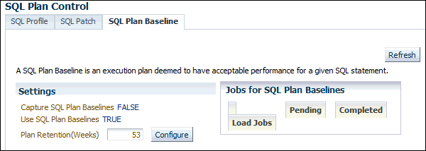

SQL計画ベースラインの自動的な取得
自動的にSQL計画ベースラインを取得するには:
データベース・ホームページにアクセスします。
詳細は、「データベースのホームページのアクセス」を参照してください。
「パフォーマンス」→「SQL」→「SQL計画管理」を選択します。
「データベース・ログイン」ページが表示されたら、管理者権限のあるユーザーとしてログインします。「SQL計画管理」ページの「SQLプロファイル」サブページが表示されます。
「SQL計画ベースライン」をクリックします。
「SQL計画ベースライン」サブページが表示されます。
「設定」で、「SQL計画ベースラインの取得」の隣にあるリンクをクリックします。
「初期化パラメータ」ページが表示されます。
表の「値」列で、「TRUE」を選択して「OK」をクリックします。
「SQL計画ベースライン」サブページに戻ります。 「SQL計画ベースラインの取得」は
「TRUE」に設定されています。ベースラインを自動的に取得するよう構成したため、データベースによって、1回以上実行されたすべてのSQL文にSQL計画ベースラインが作成され、1番目承認済計画としてSQLベースラインに文の現在の実行計画が追加されます。
SQL計画ベースラインの手動のロード
既存の計画をSQL計画ベースラインに手動でロードできます。SQLチューニング・セット(STS)から計画をロードしたり、カーソル・キャッシュから選択した計画をロードできます。
SQL実行計画を手動でロードするには、SQLベースラインの取得の設定を「FALSE」にする必要があります。
手動でSQL実行計画をロードするには:
「ロード」をクリックします。
「SQL計画管理」ページが表示されます。
ロードするSQL計画ベースラインを選択します。次のステップを実行します。
「SQL計画ベースラインのロード」で、「SQLチューニング・セット(STS)からの計画のロード」を選択します。
この例では、「SQLチューニング・セットの作成」で作成したSQLチューニング・セットから計画をロードします。
「ジョブ名」で、ジョブの名前を入力します。たとえば、
SPM_LOAD_TESTと入力します。 -
「スケジュール」で「即時」を選択します。
「OK」をクリックします。
SQL計画管理ページが再表示されます。
表には、SQL計画ベースラインとして格納されるSQL計画のリストが表示されます。
オプションで、データベースが別のSQL計画ベースラインを使用しないようにベースラインの実行計画を修正します。ステップは次のとおりです。
未修正のSQL計画ベースラインを選択します。
ベースライン表の前にあるリストから「修正済 - はい」を選択します。
「実行」をクリックします。
表がリフレッシュされ、「固定」列の値が
YESのSQL実行計画が表示されます。 -
