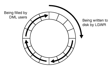

LGWRがREDOログ・ファイルまたはディスクにREDOログ・バッファからREDOエントリを書き込むとき、ユーザー・プロセスは、次の図に説明されているように、ディスクに書き込まれたメモリー内のエントリ上に新しいエントリをコピーできます。
LGWRは、REDOログ・バッファに新しいエントリ用の領域が残るよう、頻繁にアクセスされる場合でも、できるだけ迅速な書込みを試行します。REDOログ・バッファが大きいほど、新しいエントリ用の領域が確保される可能性が高く、LGWRも効率的にREDOレコードを処理できます。大規模な更新が行われるシステムでは、REDOログ・バッファが小さすぎると、LGWRがREDOを継続的にディスクにフラッシュするため、2/3が空のままになります。
