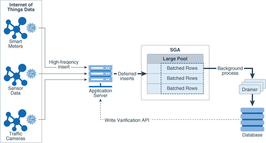

高速収集の目的は、集計に重要な値が含まれている多くの情報データを生成するが必ずしもすべてのACID要件が必要なわけではないアプリケーションをサポートすることです。モノのインターネット(IoT)における多くのアプリケーションには、センサー・データ、スマート・メーター・データまたはトラフィック・カメラなど、時間のかからないボタンを押すだけでよいタイプのワークロードがあります。これらのアプリケーションでは、データは、収集され、その後の分析のために大量にデータベースに書き込まれる場合があります。
次の図では、Memoptimizeされた行ストアの高速収集機能がこのようなケースでどのように使用されるかを示します。
収集されたデータはラージ・プールにバッチされ、すぐにはデータベースに書き込まれません。このため、収集プロセスは非常に高速になります。個々の行を処理する必要なく、非常に大量のデータを効率的に収集できます。ただし、収集されたデータがデータベース・ファイルに書き込まれる前にデータベースが停止すると、データが失われる可能性があります。
高速収集は、通常のOracle Databaseトランザクション処理とはまったく異なります。この機能では、データはログ記録され、データベースに一旦書き込まれると(つまり、コミットされると)失われることがありません。最大限の収集処理能力を実現するために、通常のOracleトランザクション・メカニズムは無視されます。すべてのデータが実際にデータベースに書き込まれているかどうかは、そのアプリケーションで確認する必要があります。データがデータベースに書き込まれたかどうかを確認するために呼び出すことができる、特別なAPIが追加されました。

ラージ・プール内の高速収集データの管理
V$MEMOPTIMIZE_WRITE_AREA
ビューを使用すると、ラージ・プール内の高速収集データを表示できます。パッケージDBMS_MEMOPTIMIZE
およびDBMS_MEMOPTIMIZE_ADMIN
のサブプログラムを使用して、ラージ・プール内の高速収集データを表示および制御することもできます。
V$MEMOPTIMIZE_WRITE_AREAビューの概要
ビューは、高速収集によるラージ・プールでのメモリー使用量およびデータ挿入に関する次の情報を提供します。
ラージ・プール内で高速収集データ用に割り当てられているメモリー量の合計
ラージ・プール内で高速収集データに現在使用されているメモリー量の合計
ラージ・プールに高速収集データを格納するために現在空いているメモリー量の合計
データがラージ・プールにあり、まだディスクに書き込まれていない高速収集の挿入操作の数
データベースにデータを挿入するために現在高速収集を使用しているクライアントの数
