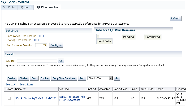

28.1.1.1 Cloud Controlでの「SQL計画ベースライン」ページへのアクセス
Cloud Controlの「SQL計画管理」ページは、SQLプロファイル、SQLパッチおよびSQL計画ベースラインに関する情報を示すGUIです。
「SQL計画ベースライン」ページにアクセスするには:
適切な資格証明を使用してCloud Controlにログインします。
「ターゲット」メニューの下で、「データベース」を選択します。
データベース・ターゲットのリストで、管理対象のOracle Databaseインスタンスのターゲットを選択します。
データベースの資格証明の入力を求められた場合は、実行するタスクに必要な最小限の資格証明を入力します。
「パフォーマンス」メニューから、「SQL」、「SQL計画管理」の順に選択します。
「SQL計画管理」ページが表示されます。
「ファイル」をクリックして、図28-1に示す「SQL計画ベースライン」ページを表示します。
ほとんどのSQL計画管理タスクは、このページ、またはこのページからアクセスするページで実行できます。

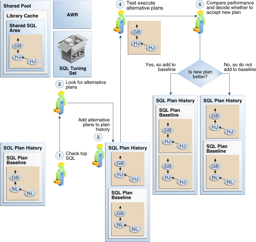

次の図は、自動SPM展開アドバイザのワークフローを示しています。
SPM展開アドバイザは、メンテナンス・ウィンドウで実行するたびに次のタスクを実行します。
上位SQLのAWRをチェックします
AWRは、最もリソース集中型のSQL文を格納します。SPM展開アドバイザは、SQL計画ベースラインからメリットが得られる可能性の高い文についてAWRを検索して、そうした文の計画をベースラインに追加します。
すべての使用可能なソースで代替の計画を検索します
デフォルト(
alternate_plan_source=AUTO
)では、この自動タスクが、まだSMB計画履歴にない計画について使用可能なすべてのリポジトリを検索します。alternate_plan_source
の設定は、DBA_ADVISORS_PARAMETERS
ビューに表示されます。 -
未承認の計画を計画履歴に追加します
このような計画は、SQL文のSQL計画ベースラインにまだありません。
メンテナンス期間中にできるだけ多くの計画をテストします
代替計画ごとに、データベース・テストによって文が実行され、パフォーマンス統計が記録されます。その目的は、コストベースのアルゴリズムを使用して、すべての代替計画のパフォーマンスをオプティマイザが選択しない計画と比較することです。
代替計画が現在の計画よりも優れているかどうかに応じて、次のいずれかの処理を実行します。
パフォーマンスが高くなる場合、SPM展開アドバイザはその計画を受け入れます。代替計画は、この時点でベースラインにあります。
パフォーマンスが低くなる場合、その計画はベースラインではなく文履歴に残ります。
例28-1 範囲外の問合せ
アプリケーションが、新しいsh.products
の長時間実行問合せを発行するとします。この問合せは、バインド変数を使用してprod_list_price
列を参照します。データベースでは、次のステップが実行されます。
オプティマイザは、最大定価が$1299.99の
prod_list_price
を示す新しい統計に基づいて、この問合せの最適な計画を選択します。この最適な計画はAWRに存在します。 -
アプリケーションは、
sh.products
表に別の製品を追加し、多くの製品の定価を変更します。 -
アプリケーションは元の問合せを発行します。この問合せは、オプティマイザによって再解析されます。
この問合せの実行では、バインド変数は定価を$1500に設定します。これは、表統計に記録された最大値$1299.99を超えています。これは、範囲外の問合せと呼ばれます。
オプティマイザは、範囲外の問合せに対してパフォーマンスの低下につながる最適ではない計画を選択するようになります。
オプティマイザは、範囲外の条件を考慮することでパフォーマンスの低下を回避しようとしますが、この例のように失敗する場合があります。その結果、計画は最適でなくなります。
データベースでは、次のようにしてパフォーマンスの低下を解決します。
SPM展開アドバイザは、長時間実行される問合せをSQL計画ベースラインの候補として特定します。
SPM展開アドバイザは、AWRの元の計画と範囲外の問合せの最適ではない計画の両方を調べて、元の計画の方が優れていると判断します。
SQL計画管理によって、問合せの元の計画がSQL計画ベースラインに追加されます。その結果、オプティマイザはパフォーマンスが低下した計画を使用しなくなります。

このタスクの目的は、次のソースから計画をロードすることです。
AWR
自動ワークロード・リポジトリ(AWR)のスナップショットから計画をロードします。スナップショット範囲の最初および最後を指定する必要があります。オプションで、フィルタを適用して指定された基準を満たす計画のみをロードできます。デフォルトでは、オプティマイザはデータベースが次にSQL文を実行する際にロードされた計画を使用します。
共有SQL領域
文に対する計画を、SGAの共有プール内にある共有SQL領域から直接ロードします。モジュール名、スキーマまたはSQL IDにフィルタを適用することにより、取得するSQL文またはSQL文のセットを特定します。オプティマイザはデータベースが次にSQL文を実行する際に計画を使用します。
共有SQL領域からの計画の直接ロードは、アプリケーションSQLがヒントを使用して手動でチューニングされている場合に有用です。ヒントを含むようにSQLを変更できない可能性が高いため、SQL計画ベースラインに挿入することにより、アプリケーションSQLで最適な計画が使用されるようにすることができます。
SQLチューニング・セット(STS)
SQLワークロードに対する計画を取得してSTSに保存してから、計画をSQL計画ベースラインにロードします。オプティマイザはデータベースが次にSQL文を実行する際に計画を使用します。STSからの実行計画の一括ロードは、データベース・アップグレード後に計画のパフォーマンスの低下を防ぐ効果的な方法です。
ステージング表
DBMS_SPM
パッケージを使用して、ベースラインをステージング表にコピーするためのステージング表DBMS_SPM.PACK_STGTAB_BASELINE
を定義し、Oracle Data Pumpを使用して、表を別のデータベースに転送します。宛先データベースで、DBMS_SPM.UNPACK_STGTAB_BASELINE
を使用してステージング表から計画をアンパックし、ベースラインをSMBに挿入します。ユースケースとして、新しいアプリケーション・モジュールからの新しいSQL文のデータベースへの導入があげられます。ベンダーは、新しいSQLに対するSQL計画ベースラインとともにアプリケーション・ソフトウェアを出荷できます。このようにして、標準のテスト構成で最適なパフォーマンスを発揮することがわかっている計画を新しいSQLで使用するようにすることができます。または、社内でアプリケーションを開発またはテストした場合に、テスト・データベースから適切な計画をエクスポートし、本番データベースにインポートできます。
ストアド・アウトライン
ストアド・アウトラインをSQL計画ベースラインに移行する。移行した後、ストアド・アウトラインを使用した場合と同じ計画の安定性を維持し、同時にSQL計画管理で提供される計画の展開などの拡張機能を使用できます。次を参照してください。

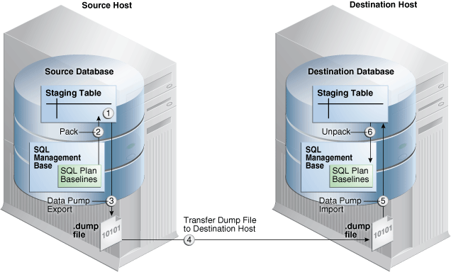

28.4.5 ステージング表からの計画のロード
最適な計画をソース・データベースから別の宛先データベースに転送することが必要になる場合があります。
たとえば、テスト・データベース上で一連の計画を調査し、高いパフォーマンスを発揮することを確認したとします。その後、これらの計画を本番データベースにロードする場合が考えられます。
ステージング表とは、計画がアンパック中に表から消えないように、その表が存在する間、計画を保存する表です。ステージング表を作成するには、DBMS_SPM.CREATE_STGTAB_BASELINE
プロシージャを使用します。ステージング表のパック(行の挿入)およびアンパック(行の抽出)には、DBMS_SPM
パッケージのPACK_STGTAB_BASELINE
とUNPACK_STGTAB_BASELINE
ファンクションを使用します。Oracle Data Pump ImportとExportを使用すると、ステージング表を別のデータベースにコピーできます。
DBMS_SPM
ファンクションを使用して計画をエクスポートし、UNPACK_STGTAB_BASELINE
を使用してインポートします。次の表では、ファンクション・パラメータの一部を説明します。
表28-8 PACK_STGTAB_BASELINEおよびUNPACK_STGTAB_BASELINEパラメータ
ファンクション・パラメータ | 説明 |
インポートまたはエクスポートする表を指定します。 |
SQL計画ベースラインの元。これらのプロシージャは、 |
このチュートリアルでは、次のことが前提となっています。
ソース・データベース内に
stage1
という名前のステージング表を作成する。 -
ユーザー
spm
が所有するすべての計画をステージング表にロードする。 -
ステージング表を宛先データベースに転送する。
stage1
内の計画を固定計画としてロードする。
あるデータベースから別のデータベースへとSQL計画ベースラインのセットを転送するには:
SQL*Plusを適切な権限でソース・データベースに接続し、
プロシージャを使用してステージング表を作成します。次の例では、
stage1
というステージング表が作成されます。BEGIN DBMS_SPM.CREATE_STGTAB_BASELINE ( table_name => 'stage1'); END; /
ソース・データベースで、SQL管理ベースからステージング表にエクスポートするSQL計画ベースラインをパックします。
次の例では、ユーザー
spm
が作成した有効な計画ベースラインをステージング表stage1
にパックします。計画名(plan_name
)、SQLハンドル(sql_handle
)またはその他の計画基準を使用して、SQL計画ベースラインを選択します。table_name
パラメータは必須です。DECLARE v_plan_cnt NUMBER; BEGIN v_plan_cnt := DBMS_SPM.PACK_STGTAB_BASELINE ( table_name => 'stage1' , enabled => 'yes' , creator => 'spm' ); END; /
Oracle Data Pump Exportを使用して、ステージング表
stage1
をダンプ・ファイルにエクスポートします。 -
ダンプ・ファイルを宛先データベースのホストに転送します。
宛先データベースで、Oracle Data Pump Importユーティリティを使用して、ステージング表
stage1
をダンプ・ファイルからインポートします。 -
宛先データベースで、SQL計画ベースラインをステージング表からSQL管理ベースにアンパックします。
次の例では、ステージング表
stage1
に格納された固定計画ベースラインがすべて解凍されます。DECLARE v_plan_cnt NUMBER; BEGIN v_plan_cnt := DBMS_SPM.UNPACK_STGTAB_BASELINE ( table_name => 'stage1' , fixed => 'yes' ); END; /

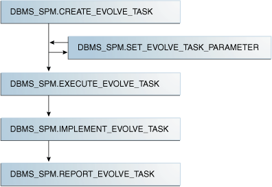

28.5 SQL計画ベースラインの手動での展開
PL/SQLまたはCloud Controlを使用して、承認されていない計画を手動で展開することにより、計画ベースライン内の現在のいずれの計画よりもパフォーマンスが優れているかどうかを判断することができます。
関連項目:
28.5.1 DBMS_SPM展開ファンクションについて
このトピックでは、計画の展開を管理するための最も関連性の高いDBMS_SPM
ファンクションについて説明しています。展開タスクは手動で実行するか、自動的に実行されるようにスケジュールします。
表28-9 計画の展開タスクを管理するためのDBMS_SPMファンクションとプロシージャ

SPM展開アドバイザを構成して自動的に実行することをお薦めします。SQL計画ベースラインを手動で展開することもできます。次の図は、SQL計画管理タスクを管理する基本ワークフローを示しています。
通常、SQL計画の展開タスクを管理する順序は次のとおりです。
展開タスクを作成します。
オプションで、展開タスクのパラメータを設定します。
展開タスクを実行します。
タスク内の推奨事項を実装します。
タスクの結果をレポートします。
