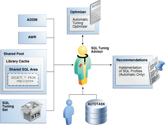

24.1.2 SQLチューニング・アドバイザのアーキテクチャ
自動チューニング・オプティマイザは、SQLチューニング・アドバイザによって中心的に使用されるツールです。アドバイザは、複数のソースから入力としてSQL文を受け入れ、オプティマイザを使用してこれらの文を分析して推奨できます。
ハード解析のたびに自動チューニング・オプティマイザを起動すると、時間とリソースが大幅に消費されます。チューニング・モードの対象となるのは、データベースのパフォーマンスに大きく影響を与える複雑な高負荷SQL文です。
SQLチューニング・アドバイザなどの管理性アドバイザは、アドバイザ・フレームワークと呼ばれる共通インフラストラクチャを使用します。このフレームワークは、タスク・オブジェクトを格納するための共通スキーマおよびインタフェースを提供します。アドバイザ・スキーマは、アドバイザからデータを格納する一連の表です。SQLチューニング・アドバイザは、チューニング入力を受け取り、アドバイザ・フレームワークによってアドバイザ・スキーマに書き込みます。SQLチューニング・アドバイザは、レポートの作成時にアドバイザ・スキーマからデータを読み取ります。
次の図は、SQLチューニング・アドバイザの基本的なアーキテクチャを示しています。
図24-1 SQLチューニング・アドバイザのアーキテクチャ
図24-1の説明が続きます
「図24-1 SQLチューニング・アドバイザのアーキテクチャ」の説明

24.1.2.1 SQLチューニング・アドバイザへの入力
SQLチューニング・アドバイザの入力は、ADDM、AWR、共有SQL領域およびSQLチューニング・セットを含む複数のソースから取り込むことができます。
SQLチューニング・アドバイザは、次のような入力ソースを使用します。
  • 自動データベース診断モニター(ADDM)
    SQLチューニング・アドバイザの主な入力ソースは、ADDM(アダムと読みます)です。デフォルトで、ADDMが1時間に1回事前に実行されます。高負荷のSQL文を含むパフォーマンスの問題を識別するため、ADDMにより、過去1時間に自動ワークロード・リポジトリ(AWR)により収集された主要統計が分析されます。高負荷のSQL文が識別されると、そのSQLに対してSQLチューニング・アドバイザを実行するようにADDMにより推奨されます。
  • AWR
    AWRは、CPU使用率や待機時間など、関連統計でランク付けされた高負荷のSQL文を含むシステム・アクティビティについて、通常のスナップショットを作成します。
    AWRを参照して負荷の高いSQL文を手動で識別できます。これらの文に対してSQLチューニング・アドバイザを実行できますが、この操作は自動SQLチューニングの一環としてOracle Databaseによって自動的に実行されます。デフォルトで、AWRには過去8日間のデータが保持されます。この方法を使用してAWRの保存期間内に実行された負荷の高いSQLを見つけてチューニングできます。
  • 共有SQL領域
    共有SQL領域を使用して、AWRにまだ取得されていない最近のSQL文をチューニングします。共有SQL領域とAWRは、現在の時刻からAWRの許容保存期間(デフォルトは8日以上)までの高負荷のSQL文を識別してチューニングする機能を提供します。
  • SQLチューニング・セット
    SQLチューニング・セット(STS)は、SQL文とその実行コンテキストを格納するデータベース・オブジェクトです。STSには、パフォーマンスを個別に測定することや、パフォーマンスが予測より低下しているSQL文を識別することを目的として、まだデプロイされていないSQL文を含めることができます。SQL文のセットを入力として使用する場合、最初にSTSを作成し、使用する必要があります。
関連項目:

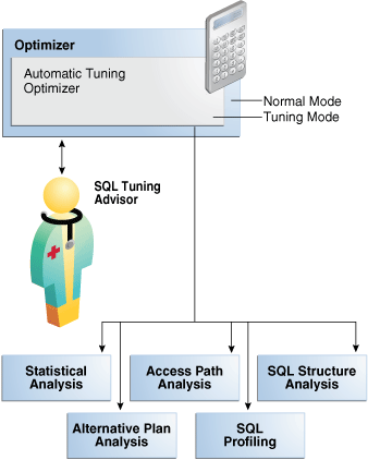

チューニング・モードでは、オプティマイザがオプションを考慮し、統計を収集するための時間がより長く与えられます。たとえば、自動チューニング・オプティマイザは動的統計と文の部分的な実行を使用できます。
次の図は、自動チューニング・オプティマイザが実行する様々なタイプの分析を示しています。
図24-2 自動チューニング・オプティマイザ
図24-2の説明が続きます
「図24-2 自動チューニング・オプティマイザ」の説明

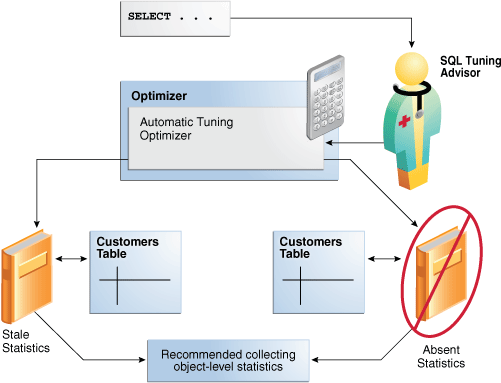

24.1.2.3.1 統計分析
オプティマイザは、実行計画を生成する際に統計に依存します。
このような統計が失効しているか存在しない場合、最適でない計画がオプティマイザから生成される可能性があります。自動チューニング・オプティマイザは、存在しない統計または失効している統計があるかどうかチェックし、必要に応じて新しい統計の収集を推奨します。
  • オブジェクト統計
    オプティマイザは、問合せで参照される各オブジェクトの有無を統計で確認します。
  • システム統計
    Oracle Exadata Database Machineでは、スマート・スキャンのコストは、システム統計I/Oシーク時間、マルチブロック読取りカウントおよびI/O転送速度によって異なります。これらのシステム統計の値は通常はOracle Exadata Database Machine上で異なるため、これらのシステムの統計情報が最新かどうかを決定するために分析されます。これらの統計の収集で計画が改善される場合、SQLチューニング・アドバイザはSQLプロファイルを受け入れることを推奨します。
次の図は、オブジェクト・レベルの統計の分析を示しています。
図24-3 自動チューニング・オプティマイザによる統計分析
図24-3の説明が続きます
「図24-3 自動チューニング・オプティマイザによる統計分析」の説明

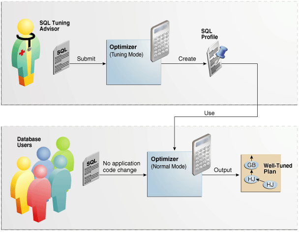

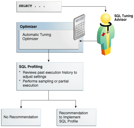

24.1.2.3.2 SQLプロファイリング
SQLプロファイリングは、自動チューニング・オプティマイザが自身の見積りを検証することです。
実行履歴を確認し、SQLをテストすることによって、オプティマイザは自身が実行計画を生成するための最も正確な情報を保持しているかどうかを確認できます。SQLプロファイリングは、SQLチューニング・アドバイザから推奨事項を生成し、それらを実装するステップに関連していますが、そのステップとは異なります。
次の図は、SQLチューニング・アドバイザがSQLプロファイルを推奨し、それを自動的に実装する様子を示しています。プロファイルの作成後、オプティマイザは、実行計画を生成する際の追加入力としてそれを使用できます。
図24-4 SQLプロファイル
図24-4の説明が続きます
「図24-4 SQLプロファイル」の説明
24.1.2.3.2.1 SQLプロファイリングの動作
データベースでは、一部のDMLおよびDDL文をプロファイルできます。
具体的には、SQLチューニング・アドバイザは、次のタイプの文をプロファイルできます。
  • DML文(SELECTINSERTSELECT句、UPDATEDELETEおよびMERGEの更新または挿入操作)
  • CREATE TABLE文(AS SELECT句の場合のみ)
分析を実行した後、SQLチューニング・アドバイザはSQLプロファイルの実装を推奨または推奨しません。
次の図は、SQLプロファイリングのプロセスを示しています。
図24-5 SQLプロファイリング
図24-5の説明が続きます
「図24-5 SQLプロファイリング」の説明
SQLプロファイリング中、オプティマイザは文のコスト、選択性およびカーディナリティを検証します。オプティマイザは、次のいずれかの方法を使用します。
  • データのサンプルを取得し、適切な述語をサンプルに適用します。
    オプティマイザは、新しい見積りを通常の見積りと比較し、その違いが大きい場合は修正ファクタを適用します。
  • SQL文の一部を実行します。
    述語によって効率的なアクセス・パスが提供される場合、この方法はサンプルを取得する方法よりも効率的です。
オプティマイザは、過去の文の実行履歴を使用して、正しい設定を特定します。たとえば、通常SQL文が部分的にのみ実行されることが履歴からわかった場合、オプティマイザはALL_ROWS最適化ではなくFIRST_ROWSを使用します。

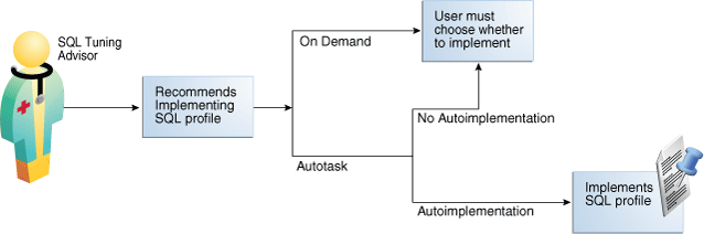

24.1.2.3.2.2 SQLプロファイルの実装
統計分析またはSQLプロファイリング中にオプティマイザから補足情報が生成された場合、オプティマイザはSQLプロファイルの実装を推奨します。
図24-6に示すとおり、次のオプションが可能です。
  • SQLチューニング・アドバイザをオンデマンドで実行する場合、ユーザーはSQLプロファイルを実装するかどうかを選択する必要があります。
  • 自動SQLチューニング・タスクがSQLプロファイルを自動的に実装するように構成されている場合、アドバイザの動作は、ACCEPT_SQL_PROFILEチューニング・タスク・パラメータの設定によって異なります。
    • trueに設定した場合、アドバイザはSQLプロファイルを自動的に実装します。
    • falseに設定した場合、ユーザーの操作が必要になります。
    • AUTO (デフォルト)に設定した場合、この設定は、1つ以上のSQL文がSQLプロファイルとともに存在する場合はtrue、この条件が満たされない場合はfalseになります。
    ノート:
    自動SQLチューニング・タスクは、自動的にSQL計画ベースラインを作成したり、それらに計画を追加したりできません。
図24-6 SQLプロファイルの実装
図24-6の説明が続きます
「図24-6 SQLプロファイルの実装」の説明
自動SQLチューニングの実行中または実行後の任意のタイミングで、レポートを表示できます。このレポートには、分析されたSQL文、生成された推奨事項、および自動的に実装されたSQLプロファイルの詳細が含まれます。

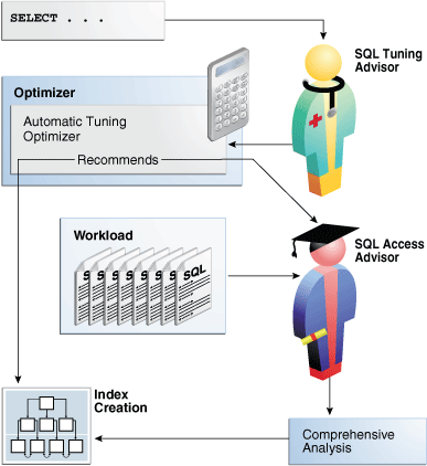

24.1.2.3.3 アクセス・パス分析
アクセス・パスは、データベースによってデータが取り出される手段です。
たとえば、索引を利用した問合せと全表スキャンを利用した問合せでは、使用されるアクセス・パスが異なります。索引を使用すると全表スキャンを回避できるため、場合によってはSQL文のパフォーマンスを大幅に改善できます。次の図は、アクセス・パス分析を示しています。
図24-7 アクセス・パス分析
図24-7の説明が続きます
「図24-7 アクセス・パス分析」の説明
自動チューニング・オプティマイザは、新しい索引によって問合せのパフォーマンスが向上するかどうかを調べ、次のいずれかを推奨します。
  • 索引の作成
    索引の推奨事項は、SQLチューニング・アドバイザによって処理されるSQL文に固有の推奨事項です。新しい索引によって、単一のSQL文に関連するパフォーマンスの問題が簡単に解決される場合があります。
  • SQLアクセス・アドバイザの実行
    自動チューニング・オプティマイザでは、索引に関する推奨事項がSQL全体のワークロードにどのように影響するかは分析されないため、典型的なSQLワークロードを持つSQL文に対してSQLアクセス・アドバイザを実行することも推奨されます。SQLアクセス・アドバイザは、索引作成がSQL全体のワークロードに与える影響を調べてから、推奨事項を作成します。

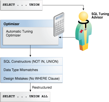

24.1.2.3.4 SQL構造分析
構造分析中、自動チューニング・オプティマイザは、パフォーマンスの低下につながる可能性がある構文、意味または設計上の問題の識別を試みます。この目的は、記述が適切でないSQL文を識別し、それらの再構成方法に関するアドバイスを提供することです。
次の図は、構造分析を示しています。
構文の一部のバリエーションは、パフォーマンスが低下する原因となります。構造分析において、自動チューニング・オプティマイザは一連のルールに対して文を評価し、効率的でないコーディング手法を識別した後、可能な場合は代替文を推奨します。
図24-8に示すとおり、自動チューニング・オプティマイザは、次のカテゴリの構造的な問題を識別します。
  • SQLコンストラクタの使用方法が効率的でない
    パフォーマンスが低い文では、NOT EXISTSではなくNOT IN、またはUNION ALLではなくUNIONが使用されている場合があります。UNION演算子は、UNION ALL演算子とは対照的に、結果セットに重複行が含まれないように特別なソートを使用します。2つの問合せから重複行が戻されないことがわかっている場合は、UNION ALLを使用します。
  • データ型が一致しない
    索引付けされた列と、比較する値のデータ型が一致しない場合、暗黙的なデータ型の変換が発生するため、データベースは索引を使用しません。また、データベースはデータ型の変換に追加のリソースを消費する必要があり、データ値が正しく変換されないため、一部のSQL文が失敗することがあります。よくある誤りとして、数値データが含まれているが算術演算に使用されない列(電話番号、クレジット・カード番号、小切手番号など)があります。カーディナリティが低い見積り、最適ではない計画、およびORA-01722エラーを回避するには、開発者は、バインド変数が数値型ではなくVARCHAR2型であることを確認する必要があります。
  • 設計に誤りがある
    設計の誤りの典型的な例は、結合条件の欠落です。問合せブロック内の表の数がnの場合、デカルト積を回避するためにn-1個の結合条件が存在する必要があります。
いずれの場合も、自動チューニング・オプティマイザは、文の再構成に関連する提案を行います。提案される代替文は、元の文と類似していますが同じではありません。たとえば、提案される文では、UNIONではなくUNION ALLが使用される場合があります。このとき、提案された事項が適切であるかどうかを判断します。

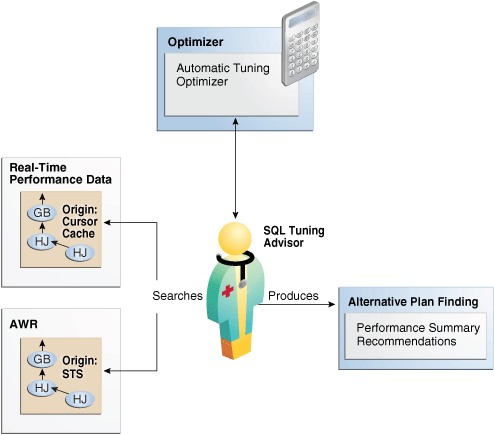

24.1.2.3.5 代替計画分析
SQLチューニング・アドバイザは、SQL文をチューニングする際に、リアルタイムおよび履歴パフォーマンス・データに文の代替実行計画があるかどうかを検索します。
最初の計画以外の計画が存在する場合、SQLチューニング・アドバイザは、代替計画が見つかったことを報告します。次の図は、SQLチューニング・アドバイザが2つの代替計画を見つけて、代替計画の検出を生成する様子を示しています。
SQLチューニング・アドバイザは、代替実行計画を検証し、再生可能でない計画がある場合は通知します。再生可能な代替計画が見つかった場合、SQL計画ベースラインを作成して、将来これらの計画を選択するようオプティマイザに指示できます。
例24-1 代替計画の検出
次の例に、SELECT文の代替計画の検出を示します。
2- Alternative Plan Finding
  Some alternative execution plans for this statement were found by searching
  the system's real-time and historical performance data.
  The following table lists these plans ranked by their average elapsed time.
  See section "ALTERNATIVE PLANS SECTION" for detailed information on each
  plan.
  id plan hash  last seen            elapsed (s)  origin          note
   1 1378942017  2009-02-05/23:12:08        0.000 Cursor Cache    original plan
   2 2842999589  2009-02-05/23:12:08        0.002 STS
  Information
  - The Original Plan appears to have the best performance, based on the
    elapsed time per execution.  However, if you know that one alternative
    plan is better than the Original Plan, you can create a SQL plan baseline
    for it. This will instruct the Oracle optimizer to pick it over any other
    choices in the future.
    execute dbms_sqltune.create_sql_plan_baseline(task_name => 'TASK_XXXXX',
            object_id => 2, task_owner => 'SYS', plan_hash => xxxxxxxx);
前述の例では、SQLチューニング・アドバイザにより、2つの計画が見つかりました(共有SQL領域とSQLチューニング・セットに各1個)。共有SQL領域の計画は、最初の計画と同じです。
SQLチューニング・アドバイザは、最初の計画の経過時間が代替計画よりも劣る場合のみ代替計画を推奨します。この場合、SQLチューニング・アドバイザは、パフォーマンスの最も優れている計画で、SQL計画ベースラインを作成するよう推奨します。例24-1では、代替計画よりも最初の計画のほうがパフォーマンスが優れているため、SQLチューニング・アドバイザは代替計画の使用を推奨していません。

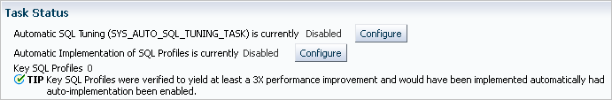

24.1.3.1 自動およびオンデマンドSQLチューニング

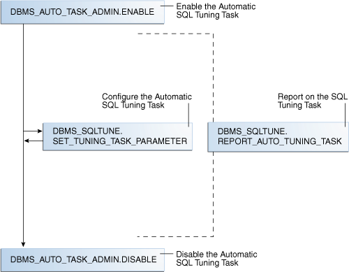

DBMS_AUTO_SQLTUNEを使用して自動的に実行するか、DBMS_SQLTUNEを使用してオンデマンドで実行するために、SQLチューニング・アドバイザを構成します。
起動方法が次のように異なります。
  • 自動

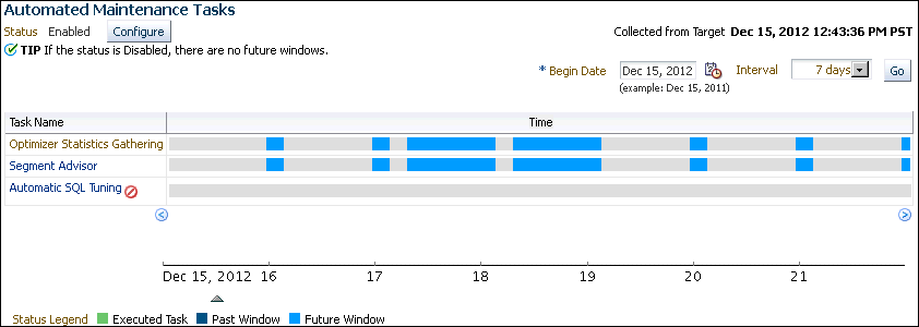

    システムの夜間のメンテナンス・ウィンドウで実行されるように、SQLチューニング・アドバイザを構成できます。AUTOTASKによって実行される場合、自動SQLチューニング・アドバイザとして知られるこのアドバイザは、自動SQLチューニングを実行します。
  • オンデマンド

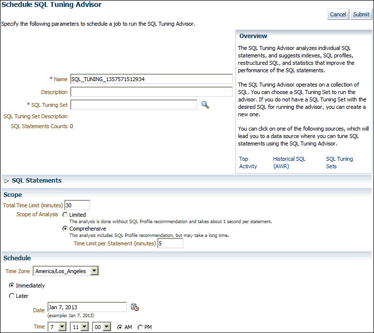

    オンデマンドSQLチューニングでは、手動でSQLチューニング・アドバイザを起動し、SQLのパフォーマンスに関する問題を検出し、その後それらの問題を診断して解決します。オンデマンドでSQLをチューニングする場合、インタフェースとしてOracle Enterprise Manager Cloud Control (Cloud Control)を使用することをお薦めしますが、DBMS_SQLTUNE PL/SQLパッケージも使用できます。
SQLチューニング・アドバイザは、自動チューニング・オプティマイザを使用して自身の分析を実行します。オプティマイザはユーザーではなくSQLを分析するため、この最適化は自動的に行われます。自動チューニング・オプティマイザを自動SQLチューニングと混同しないようにしてください。このドキュメントで言及しているのは、自動SQLチューニング・タスクによって実行される作業のみです。

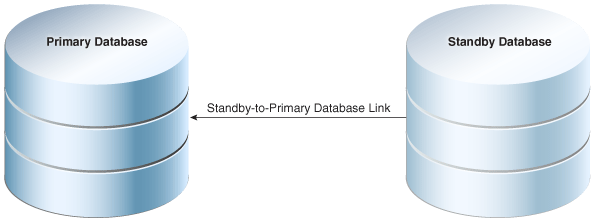

24.1.3.2 ローカルおよびリモートSQLチューニング
SQLチューニング・アドバイザでは、ローカル・データベースまたはリモート・データベースのワークロードを分析できます。
最も単純な場合、SQLチューニング・アドバイザは入力を受け入れて実行し、単一のデータベース内に結果を格納します。ローカル・モードは、SQLチューニング・アドバイザ実行のパフォーマンス上のオーバーヘッドを許容できるデータベースに適しています。
リモート・チューニングで、チューニング・タスクを起動するデータベースは、チューニング・プロセスを実行するデータベースまたは結果が格納されるデータベースと異なります。たとえば、スタンバイ・データベースでは、問合せの固有のワークロードを含めることができ、一部でチューニングが必要になる場合があります。SQLチューニング・アドバイザ文はスタンバイ・データベースで発行できます。スタンバイとプライマリのデータベース・リンクにより、DBMS_SQLTUNEでプライマリ・データベースへのデータの書込みおよび読取りが可能になります。このリンクが必要なのは、スタンバイ・データベースは読取り専用でSQLチューニング・データを書き込めないためです。
次の図に、プライマリ・データベースのスタンバイ・ワークロードをチューニングするための一般的な設定を示します。この手法には、スタンバイとプライマリのデータベース・リンクが必要です。
図24-10 プライマリ・データベースのスタンバイ・ワークロードのチューニング
図24-10の説明が続きます
「図24-10 プライマリ・データベースのスタンバイ・ワークロードのチューニング」の説明
プライマリ・データベースのスタンバイ・ワークロードをチューニングするには、database_link_toパラメータをDBMS_SQLTUNEプロシージャに指定します。デフォルトでは、database_link_toパラメータはnullです。これはチューニングがローカルであることを意味します。
database_link_toパラメータはプライベート・データベース・リンクを指定する必要があります。このリンクはSYSによって所有され、デフォルト権限を持つユーザーSYS$UMFによってアクセスされる必要があります。次のサンプル文では、lnk_to_priという名前のリンクが作成されます。
CREATE DATABASE LINK lnk_to_pri CONNECT TO SYS$UMF IDENTIFIED BY password USING 'inst1';
次の表に、一般的なリモート・チューニング・セッションを示します。すべての文をスタンバイ・データベースで発行します。DBMS_SQLTUNEは、プライマリ・データベースからデータをフェッチするためと、プライマリ・データベースにデータを格納するための両方の目的でデータベース・リンクを使用します。
表24-1 プライマリ・データベースへのデータベース・リンクを使用したスタンバイ・データベース・ワークロードのチューニング
ステップ スタンバイ・データベースで発行される文 結果
1 CREATE_TUNING_TASK DBMS_SQLTUNEは、スタンバイとプライマリのデータベース・リンクを使用して、プライマリ・データベースにタスク・データを作成します。
2 EXECUTE_TUNING_TASK DBMS_SQLTUNEは、データベース・リンクを使用して、プライマリ・データベースに格納されたSQLチューニング・アドバイザ・タスクを読み取ります。チューニング分析はスタンバイ・データベースで発生しますが、DBMS_SQLTUNEは結果をリモートでプライマリ・データベースに書き込みます。
3 REPORT_TUNING_TASK DBMS_SQLTUNEは、データベース・リンクを使用して、SQLチューニング・アドバイザ・レポート・データをプライマリ・データベースから読み取り、その後そのレポートをスタンバイ・データベースでローカルに構成します。
4 ACCEPT_SQL_PROFILE DBMS_SQLTUNEは、データベース・リンクを使用して、SQLプロファイル・データをリモートにプライマリ・データベースに書き込みます。

24.2.1.4 自動SQLチューニングの基本タスク
この項では、SQLチューニング・アドバイザを自動タスクとして実行する際の基本タスクについて説明します。
次の図は、基本ワークフローを示しています。
図24-11 自動SQLチューニングのAPI
図24-11の説明が続きます
「図24-11 自動SQLチューニングのAPI」の説明
図24-12に示した基本手順は、次のとおりです。
  1. 自動SQLチューニング・タスクを有効にします。
    「自動SQLチューニング・タスクの有効化と無効化」を参照してください。
  2. オプションで、自動SQLチューニング・タスクを構成します。
    「自動SQLチューニング・タスクの構成」を参照してください。
  3. 自動SQLチューニング・タスクの結果を表示します。
    「自動SQLチューニング・レポートの表示」を参照してください。
  4. 自動SQLチューニング・タスクを無効にします。

24.2.2.1 Cloud Controlを使用した自動SQLチューニング・タスクの有効化と無効化
Cloud Controlを使用して、自動SQLチューニング・タスクを含む、すべての自動メンテナンス・タスクを有効および無効にできます。
Cloud Controlを使用して自動SQLチューニング・タスクを有効および無効にするには:
  1. 適切な資格証明を使用してCloud Controlにログインします。
  2. 「ターゲット」メニューの下で、「データベース」を選択します。
  3. データベース・ターゲットのリストで、管理対象のOracle Databaseインスタンスのターゲットを選択します。
  4. データベースの資格証明の入力を求められた場合は、実行するタスクに必要な最小限の資格証明を入力します。
  5. 「管理」メニューから、「Oracle Scheduler」を選択し、「自動化メンテナンス・タスク」を選択します。
    自動化メンテナンス・タスク・ページが表示されます。
    このページには、事前定義されたタスクが表示されます。対応するリンクをクリックして各タスクにアクセスすると、そのタスクの詳細を確認できます。
  6. 「自動SQLチューニング」をクリックします。
    「自動SQLチューニング結果のサマリー」ページが表示されます。
    タスク・ステータスセクションには、自動SQLチューニング・タスクが有効になっているか無効になっているかが表示されます。次の図では、タスクが無効になっています。

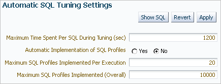

  7. タスク設定で、「自動SQLチューニング」(SYS_AUTO_SQL_TUNING_TASK)の横にある「構成」をクリックします。
    「自動化メンテナンス・タスク構成」ページが表示されます。
  8. タスク設定で、「自動SQLチューニング」の横にある「構成」をクリックします。
    自動SQLチューニング設定ページが表示されます。
  9. 必要な変更を行い、「適用」をクリックします。

DBMS_AUTO_SQLTUNEパッケージを使用すると、SET_AUTO_TUNING_TASK_PARAMETERプロシージャを使用してタスク・パラメータを指定することによって、自動SQLチューニングを構成できます。
タスクはSYSが所有しているため、SYSのみがタスク・パラメータを設定できます。
ACCEPT_SQL_PROFILEチューニング・タスク・パラメータは、SQLプロファイルを自動的に実装する(true)か、ユーザーの操作を必要とする(false)かを指定します。デフォルトのAUTOに設定した場合、1つ以上のSQL文がSQLプロファイルとともに存在する場合はtrue、この条件が満たされない場合はfalseになります。
ノート:
自動実装が有効になっている場合、アドバイザはSQLプロファイルを作成するための推奨事項のみを実装します。新しい索引の作成、オプティマイザ統計の収集、SQL計画ベースラインの作成などの推奨事項は、自動的には実装されません。
前提条件
このチュートリアルでは、次のことが前提となっています。
  • データベースでSQLプロファイルを自動的に実装しますが、実装するのは実行ごとに50以下のSQLプロファイル、およびデータベースで合計50以下のプロファイルとします。
  • 実行ごとに1200秒経過したら、タスクをタイムアウトする。
自動SQLチューニング・タスク・パラメータを設定するには:
  1. SQL*Plusを適切な権限でデータベースに接続し、オプションで現在のタスク設定を問い合せます。
    たとえば、管理者権限でSQL*Plusをデータベースに接続し、次の問合せを実行します。
    COL PARAMETER_NAME FORMAT a25
    COL VALUE FORMAT a10
    SELECT PARAMETER_NAME, PARAMETER_VALUE AS "VALUE"
    FROM   DBA_ADVISOR_PARAMETERS
    WHERE  ( (TASK_NAME = 'SYS_AUTO_SQL_TUNING_TASK') AND
             ( (PARAMETER_NAME LIKE '%PROFILE%') OR
               (PARAMETER_NAME = 'LOCAL_TIME_LIMIT') OR
               (PARAMETER_NAME = 'EXECUTION_DAYS_TO_EXPIRE') ) );
    出力例は次のように表示されます。
    PARAMETER_NAME            VALUE
    EXECUTION_DAYS_TO_EXPIRE  30
    LOCAL_TIME_LIMIT          1000
    ACCEPT_SQL_PROFILES       FALSE
    MAX_SQL_PROFILES_PER_EXEC 20
    MAX_AUTO_SQL_PROFILES     10000
  2. 次の形式のPL/SQLコードを使用してパラメータを設定します。
    BEGIN
      DBMS_SQLTUNE.SET_TUNING_TASK_PARAMETER (
        task_name => 'SYS_AUTO_SQL_TUNING_TASK'
    ,   parameter => parameter_name
    ,   value     => value
    END;
例24-3 SQLチューニング・タスク・パラメータの設定
次のPL/SQLブロックでは、時間制限を20分に設定し、自動的にSQLプロファイルを実装して、それらのプロファイルの制限を設定します。
BEGIN
  DBMS_SQLTUNE.SET_TUNING_TASK_PARAMETER('SYS_AUTO_SQL_TUNING_TASK',
    'LOCAL_TIME_LIMIT', 1200);
    'ACCEPT_SQL_PROFILES', 'true');
    'MAX_SQL_PROFILES_PER_EXEC', 50);
    'MAX_AUTO_SQL_PROFILES', 10002);
END;

24.3.1.2 オンデマンドSQLチューニングのユーザー・インタフェース
手動でSQLチューニング・アドバイザを実行するための推奨インタフェースは、Cloud Controlです。
24.3.1.2.1 Cloud Controlを使用したSQLチューニング・アドバイザへのアクセス
自動データベース診断モニター(ADDM)は、自動的に高負荷SQL文を識別します。ADDMがこのような文を識別した場合は、「推奨事項の詳細」ページの「SQLチューニング・アドバイザのスケジュール」または「SQLチューニング・アドバイザの実行」をクリックして、SQLチューニング・アドバイザを実行します。
SQLチューニング・アドバイザを使用したSQL文のチューニングするには:
  5. 「パフォーマンス」メニューの「SQL」をクリックし、「SQLチューニング・アドバイザ」をクリックします。
    「SQLチューニング・アドバイザのスケジュール」ページが表示されます。

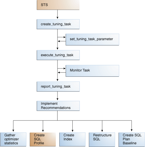

次の図は、PL/SQL APIを使用する際の基本ワークフローを示しています。
図24-12 SQLチューニング・アドバイザAPI
図24-12の説明が続きます
「図24-12 SQLチューニング・アドバイザAPI」の説明
  1. SQLチューニング・アドバイザへの入力を準備または作成します。入力には次のいずれかを使用できます。
    • 単一のSQL文のテキスト
    • 1つ以上の文を含むSQLチューニング・セット
  2. SQLチューニング・タスクを作成します。
    「SQLチューニング・タスクの作成」を参照してください。
  3. オプションで、作成したSQLチューニング・タスクを構成します。
    「SQLチューニング・タスクの構成」を参照してください。
  4. SQLチューニング・タスクを実行します。
    「SQLチューニング・タスクの実行」を参照してください。
  5. オプションで、SQLチューニング・タスクのステータスまたは進行状況をチェックします。
    「SQLチューニング・タスクの監視」を参照してください。
  6. SQLチューニング・タスクの結果を表示します。
    「SQLチューニング・タスクの結果の表示」を参照してください。
  7. 必要に応じて推奨事項を実装します。

例24-4 データベース・リンクを使用したスタンバイ・データベース・ワークロードのチューニング
Oracle Database 12cリリース2 (12.2)から、database_link_toパラメータにデータベース・リンクを指定することでスタンバイ・データベース・ワークロードをチューニングできます。セキュリティ上の理由で、プライベート・データベース・リンクの使用をお薦めします。リンクはSYSによって所有され、権限を持つユーザーによってアクセスされる必要があります。Oracle Databaseには、SYS$UMFという名前のデフォルト権限を持つユーザーが含まれています。
次のプログラムは、スタンバイ・データベースで発行され、table1の問合せのSQLチューニング・セッションの例を示しています。database_link_toパラメータは、スタンバイとプライマリのデータベース・リンクの名前を指定します。
VARIABLE tname VARCHAR2(30);
VARIABLE query VARCHAR2(500);
EXEC :tname := 'my_task';
EXEC :query := 'SELECT /*+ FULL(t)*/ col1 FROM table1 t WHERE col1=9000';
BEGIN
:tname := DBMS_SQLTUNE.CREATE_TUNING_TASK(
            sql_text         => :query
          , task_name        => :tname
          , database_link_to => 'lnk_to_pri' );
END;
EXEC DBMS_SQLTUNE.EXECUTE_TUNING_TASK(:tname);
SELECT DBMS_SQLTUNE.REPORT_TUNING_TASK(:tname) FROM DUAL;
BEGIN
  DBMS_SQLTUNE.ACCEPT_SQL_PROFILE(
    task_name        => :tname
,   name             => 'prof'
,   replace          => TRUE
END;
CREATE_TUNING_TASKbind_listパラメータがスタンバイ・データベースでサポートされていないことに注意してください。
