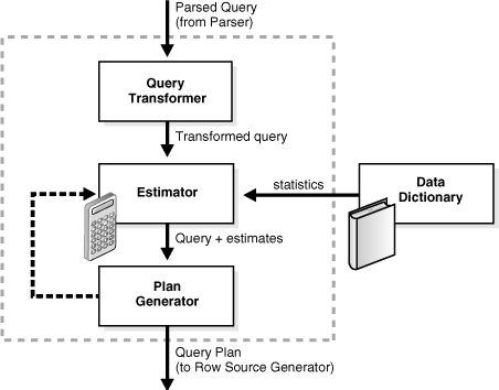

4.2 オプティマイザのコンポーネントについて
オプティマイザには、3つのコンポーネント(トランスフォーマ、エスティメータおよびプラン・ジェネレータ)が含まれています。
次の図にコンポーネントを示します。
図4-2 オプティマイザのコンポーネント
図4-2の説明が続きます
「図4-2 オプティマイザのコンポーネント」の説明
問合せブロックのセットは、解析済の問合せを表します。解析済の問合せは、オプティマイザへの入力です。次の表にオプティマイザ操作を示します。
表4-1 オプティマイザ操作
フェーズ 操作 説明 詳細情報
1
問合せトランスフォーマ
オプティマイザは、オプティマイザがより優れた実行計画を生成できるように、問合せの形式を変更することが有用かどうかを判断します。
「問合せトランスフォーマ」
2
エスティメータ
オプティマイザは、データ・ディクショナリ内の統計に基づき、各計画のコストを見積ります。
「エスティメータ」
3
プラン・ジェネレータ
オプティマイザは各計画のコストを比較し、コストが最も低い計画(実行計画と呼ばれます)を選択して、行ソース・ジェネレータに渡します。
「プラン・ジェネレータ」

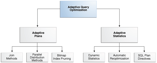

4.4 適応問合せ最適化について
Oracle Databaseでは、適応問合せ最適化により、オプティマイザは、実行計画に対する実行時の調整を行い、より優れた統計を導くための追加情報を検出できます。
適応最適化は、最適な計画を生成するために既存の統計が十分でない場合に役に立ちます。次の図は、適応問合せ最適化の機能セットを示しています。

4.4.1.4 適応問合せ計画の有効化のタイミング
適応問合せ計画は、デフォルトで有効化されています。
適応計画は、次の初期化パラメータが設定されたときに有効になります。
  • OPTIMIZER_ADAPTIVE_PLANSTRUE (デフォルト)です
  • OPTIMIZER_FEATURES_ENABLE12.1.0.1以降
  • OPTIMIZER_ADAPTIVE_REPORTING_ONLYFALSE (デフォルト)です
適応計画は次の最適化を制御します。
  • ネステッド・ループおよびハッシュ結合選択
  • スター型変換ビットマップ・プルーニング
  • 適応パラレル配分方法
関連項目:
4.4.2 適応統計
最適化は、問合せ述語があまりにも複雑で実表のみを使用できない場合に適応統計を使用できます。デフォルトでは、適応統計は無効になっています(OPTIMIZER_ADAPTIVE_STATISTICSfalse)。
