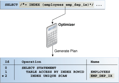

19.3.1.1 ヒントの目的
ヒントを使用すると、通常はオプティマイザによって行われる決定をユーザーが決定できます。
ヒントの使用によって、オプティマイザ・モード、問合せの転送、アクセス・パス、結合順序および結合方法に影響を与えることができます。テスト環境では、特定のアクセス・パスのパフォーマンスをテストする場合にヒントが役に立ちます。たとえば、特定の問合せには索引を選択する方が適切な計画が得られるとわかっていることがあります。次の図は、ヒントを使用してオプティマイザに特定の索引を使用するよう指示する方法を示しています。
図19-2 オプティマイザ・ヒント
図19-2の説明が続きます
「図19-2 オプティマイザ・ヒント」の説明
ヒントの短所は、管理、チェックおよび制御のためにコードが増えることです。ヒントが導入されたのはOracle7からですが、当時は、オプティマイザによって生成された計画が最善ではない場合にユーザーが取れる手段はほとんどありませんでした。データベースやホスト環境内の変更によってヒントが非推奨となるか、負の結果をもたらす可能性があるため、ヒントを使用したテストが望ましいものの、他の手法を使用して実行計画を管理することがあります。
オプティマイザでは解決されないパフォーマンスの問題に対処するために、SQLチューニング・アドバイザ、SQL計画管理、SQLパフォーマンス・アナライザなどの複数のツールが用意されています。これらのツールにはデータやデータベース環境の変更に対応した新しいソリューションが用意されているため、ヒントのかわりにこれらを使用することを強くお薦めします。
