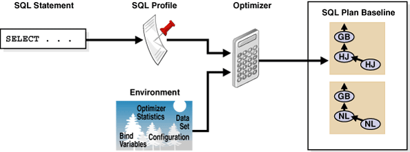

オプティマイザには、計画を選択する際に、次の情報ソースがあります。
次の図は、SQL文と、この文に対するSQLプロファイルの関係を示しています。オプティマイザは、SQLプロファイルと環境を使用して実行計画を生成します。この例では、文の計画は、SQL計画ベースラインにあります。
オプティマイザの環境またはSQLプロファイルが変化した場合、オプティマイザは新しい計画を作成できます。表が大きくなり、索引が作成または削除されると、SQLプロファイルの計画が変化する可能性があります。対応する文のデータ配分やアクセス・パスに変更があっても、プロファイルは引き続き関連付けられています。

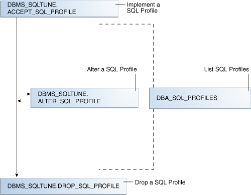

26.1.4 SQLプロファイルの基本タスク
基本タスクには、SQLプロファイルの承諾(実装)、変更、リストおよび削除が含まれます。
次の図は、基本ワークフローを示しています。
通常、SQLプロファイルを管理する順序は次のとおりです。
推奨されたSQLプロファイルを実装します。
このタスクについては、「SQLプロファイルの実装」を参照してください。
データベースに格納されているSQLプロファイルの情報を取得します。
このタスクについては、「SQLプロファイルのリスト」を参照してください。
オプションで、実装されたSQLプロファイルを変更できます。
このタスクについては、「SQLプロファイルの変更」を参照してください。
実装されたSQLプロファイルが必要ない場合は、削除します。
このタスクについては、「SQLプロファイルの削除」を参照してください。
別のデータベースでSQL文をチューニングするには、別のデータベースにSQLチューニング・セットおよびSQLプロファイルを転送します。このタスクについては、「SQLプロファイルの転送」を参照してください。

表26-1に、SQLプロファイルを管理する主なプロシージャおよびファンクションを示します。
表26-1 SQLプロファイルの転送API
プロシージャまたはファンクション | 説明 |
システム間でのSQLプロファイルのコピーに使用されるステージング表を作成します。 |
プロファイル・データを |
ステージング表に格納されたプロファイル・データを使用して、システムでプロファイルを作成します。 |
次の図に、SQLプロファイルの転送の基本ワークフローを示します。
