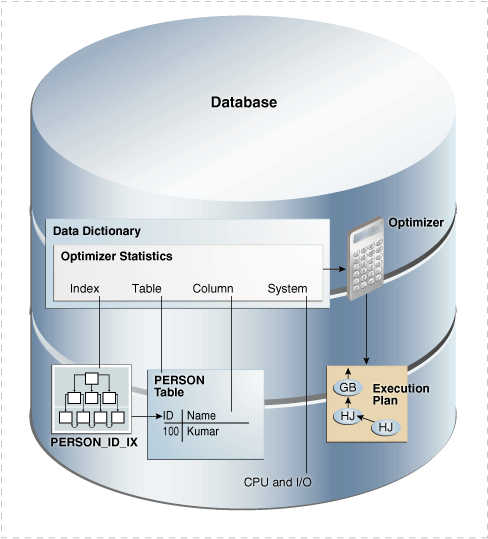

図10-1に示されているように、データベースでは、表、列、索引およびシステムのオプティマイザ統計がデータ・ディクショナリに格納されます。これらの統計は、データ・ディクショナリ・ビューを使用してアクセスできます。
ノート:
オプティマイザ統計は、V$ビューで参照可能なパフォーマンス統計とは異なるものです。
図10-1 オプティマイザ統計
図10-1の説明が続きます
図10-1「オプティマイザ統計」の説明
