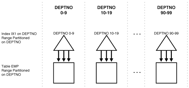

ローカル同一キー索引
ローカル索引が同一キーになるのは、索引列の左プリフィックスでパーティション化され、サブパーティション化キーが索引キーに含まれる場合です。ローカル同一キー索引は、一意にも非一意にもできます。
たとえば、sales表とそのローカル索引sales_ixweek_num列でパーティション化されているとき、索引sales_ixがローカル同一キーになるのは列week_numおよびxaction_numに定義されている場合です。これに対して、索引sales_ixが列product_numに定義されている場合は、同一キーにはなりません。
図3-4に、ローカル同一キー索引の別の例を示します。
図3-4 ローカル同一キー索引
図3-4の説明が続きます
「図3-4 ローカル同一キー索引」の説明

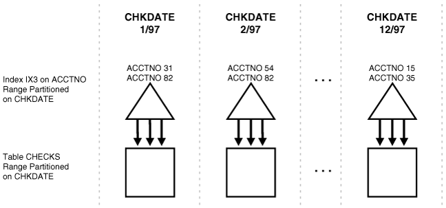

ローカル非同一キー索引
索引列の左プリフィックスでパーティション化されていないローカル索引は、非同一キー索引です。あるいは、索引キーにサブパーティション化キーが含まれない場合、ローカル索引は非同一キー索引です。
パーティション化キーが索引キーのサブセットでない場合、一意のローカル非同一キー索引は定義できません。
図3-5に、ローカル非同一キー索引の例を示します。
図3-5 ローカル非同一キー索引
図3-5の説明が続きます
「図3-5 ローカル非同一キー索引」の説明

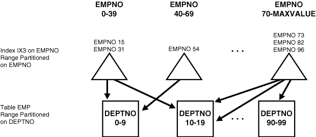

グローバル・パーティション索引
グローバル・パーティション索引では、特定の索引パーティションのキーが、複数の基礎となる表のパーティションまたはサブパーティションに格納されている行を参照する場合があります。
グローバル索引ではレンジ・パーティション化またはハッシュ・パーティション化が可能ですが、定義するパーティション表はどのタイプでもかまいません。グローバル索引は、GLOBAL属性を指定することで作成されます。データベース管理者は、グローバル索引の作成時に最初のパーティション化を定義して、それ以降はパーティション化のメンテナンスを行う必要があります。索引パーティションは、必要に応じてマージまたは分割できます。
通常、グローバル索引を、基礎となる表と同一レベルでパーティション化することはありません。基礎となる表と同一レベルで索引をパーティション化することにデメリットはありませんが、問合せ計画を生成したりパーティションのメンテナンス操作を実行したりする際に、Oracleが同一レベル・パーティション化のメリットを利用することもありません。したがって、基礎となる表と同一レベルでパーティション化する索引は、LOCALとして作成する必要があります。
グローバル・パーティション索引には、すべてのパーティションのすべての行に対するエントリを持つBツリーが1つ含まれます。各索引パーティションは、表の中の様々なパーティションまたはサブパーティションを参照するキーを含むことができます。
グローバル索引の最上位パーティションのパーティション・バウンドは、含まれるすべての値がMAXVALUEであることが必要です。これにより、基礎となる表のすべての行を、確実に索引の中で表すことができるようになります。

同一キーおよび非同一キーのグローバル・パーティション索引
索引列の左プリフィックスでパーティション化されているグローバル・パーティション索引は、同一キー索引です。
索引列の左プリフィックスでパーティション化されていないグローバル・パーティション索引は、非同一キー索引です。Oracleでは、グローバル非同一キー・パーティション索引はサポートされていません。例は図3-6を参照してください。
グローバル同一キー・パーティション索引は、一意にも非一意にもできます。非パーティション索引は、グローバル同一キー非パーティション索引として扱われます。

  • 基礎となる表のパーティションのデータが移動または削除された場合(SPLITMOVEDROPまたはTRUNCATE)、グローバル索引のすべてのパーティションが影響を受けます。つまり、グローバル索引では、パーティションの独立性がサポートされていません。
  • 基礎となる表のパーティションまたはサブパーティションをある時点までリカバリする場合は、グローバル索引の対応するすべてのエントリを同じ時点までリカバリする必要があります。これらのエントリは、索引のすべてのパーティションまたはサブパーティションに点在していたり、リカバリしない他のパーティションまたはサブパーティションのエントリと混在していたりする可能性があるので、この処理を行うには、グローバル索引全体を再作成する以外に方法はありません。
図3-6 グローバル同一キー・パーティション索引
図3-6の説明が続きます
「図3-6 グローバル同一キー・パーティション索引」の説明

たとえば、図3-4において、条件がdeptno=15である場合、オプティマイザはこの条件を索引の2番目のパーティションにのみ適用すればよいことを認識します。(条件にバインド変数が含まれている場合、オプティマイザは条件を適用するべきパーティションを正確には認識できませんが、関係があるパーティションは1つのみであることはわかっており、実行時には1つの索引パーティションにのみアクセスします。)
索引が非同一キー索引である場合、Oracleは通常、索引列を含む条件をN個の索引パーティションすべてに適用する必要があります。このためには、単一のキーを参照するか、または索引レンジ・スキャンを実行する必要があります。レンジ・スキャンの場合、Oracleは、N個の索引パーティションの情報を結合する必要もあります。たとえば、図3-5で、ローカル索引はchkdateでパーティション化されており、索引キーはacctnoにあります。条件がacctno=31である場合、Oracleは12個の索引パーティションすべてをプローブします。
パーティション列に対する条件もある場合は、索引のプローブを複数実行する必要はありません。Oracleは、ローカル索引は基礎となる表と同一レベルでパーティション化されるという特性を利用し、パーティション・キーに基づいてパーティションをプルーニングします。たとえば、図3-5において条件がchkdate<3/97である場合、Oracleがプローブする必要のあるパーティションは2つのみです。

    たとえば、図3-5checks表に対してacctno between 40 and 45という述語を使用する問合せでは、非同一キー索引ix3のすべてのパーティションのパラレル・スキャンが実行されます。また、図3-4deptno表に対してdeptno BETWEEN 40 AND 45という述語を使用する問合せは、同一キー索引ix1の1つのパーティションにアクセスするため、パラレル化できません。
