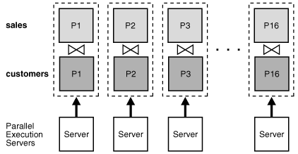

フル・パーティション・ワイズ結合のパラレル実行は、シリアル実行を単にパラレル化したものです。パーティションが1組ずつ結合されるかわりに、問合せサーバーによってパーティションの複数の組がパラレルに結合されます。図3-1に、フル・パーティション・ワイズ結合のパラレル実行を示します。

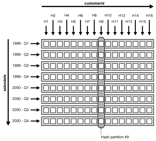

図3-2は、sales
表でハッシュ・パーティション化がどのように実現されるかを示します。各セルがサブパーティションを表します。全体で8個のレンジ・パーティションがあり、各行は1つのレンジ・パーティションに対応します。各レンジ・パーティションには16個のサブパーティションがあります。全体で16個のハッシュ・パーティションがあり、各列は1つのハッシュ・パーティションに対応します。各ハッシュ・パーティションには8個のサブパーティションがあります。ハッシュ・パーティションを定義できるのは、すべてのパーティションに同数のサブパーティション(ここでは16個)がある場合のみです。
ハッシュ・パーティションはコンポジット表では暗黙的に扱われます。ただし、データ・ディクショナリには記録されず、レンジ・パーティションやリスト・パーティションのようにDDLコマンドを使用して処理することはできません。

コンポジット-単一レベルのパーティション化が効率的なのは、あるディメンションではプルーニングを行い、別のディメンションではフル・パーティション・ワイズ結合を行えるためです。前述の問合せの例では、1999年の第3四半期に相当するサブパーティション(図3-2の3番目の行)のみをスキャンして、プルーニングが実現されます。Oracleによって、フル・パーティション・ワイズ結合が使用され、これらのサブパーティションがcustomer表と結合されます。
単一レベル-単一レベルのパーティション・ワイズ結合のすべての特性は、コンポジット-単一レベルのパーティション・ワイズ結合にも該当します。特に、この例では、2つの方法は次の2つの点で共通しています。
この場合のフル・パーティション・ワイズ結合の並列度は、16を超えることはありません。
sales
表に128のサブパーティションがあっても、ハッシュ・パーティションは16のみであるためです。 -
パーティションはサブパーティションの集合です。たとえば、図3-2では、
sales
表のハッシュ・パーティション9(楕円で囲まれた8つのサブパーティション)をcustomers
表のハッシュ・パーティション9と同じノードに格納します。

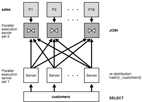

パーシャル・パーティション・ワイズ結合のパラレル実行を図3-3に示します。ここでは、並列度とsales
のパーティション数はどちらも16です。この実行では、2つのセットの問合せサーバーが使用されます。図3-3のセット1はcustomers
表をパラレルでスキャンします。スキャン操作のパラレル化のグラニュルはブロックの範囲です。
セット1によって選択されたcustomers
表の行(この場合はすべての行)は、cust_id
をハッシュすることで、セット2の問合せサーバーに再分散されます。たとえば、sales
表のパーティションP1
の行と一致する可能性があるcustomers
表の行はすべて、セット2の問合せサーバー1に送られます。セット2の問合せサーバーが受け取った行は、sales
表にある対応するパーティションの行と結合されます。セット2の問合せサーバー1は、受け取ったcustomers
表のすべての行とsales
表のパーティションP1
を結合します。
